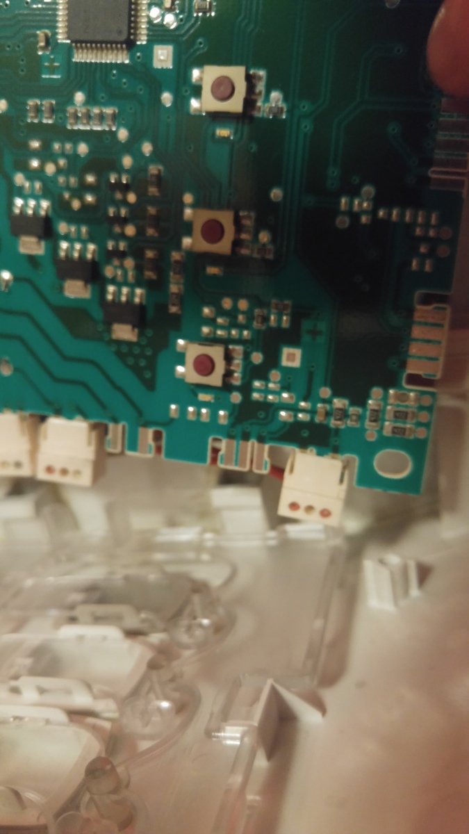

Hallo an alle :) Ich möchte den Start-Taster meiner Waschmaschine mittels eines Relais überbrücken, um die Waschmaschine über einen Arduino starten zu können. Ich habe gedacht der Taster ist einfach 2-polig, aber er scheint 5 Pole zu haben (siehe Bild). Wie soll ich hier die Überbrückungen, die zum Relais führen sollen, anlöten? Und warum scheint der mittlere Pol in einer Platte auf dem Taster selbst zu führen, welchen Sinn hat das? Danke an euch :)

Hallo, da du ja sicherlich über ein Multimeter verfügst, wäre vielleicht der erste Schritt, zu überprüfen, welche Pins im gedrückten und im ungedrückten Zustand miteinander verbunden sind. Ein Taster ist ein mechanisches Element, das auch externen Kräften ausgesetzt ist. Daher sind möglicherweise Pins auch mehrfach vorhanden, um ebendiese Kräfte besser aufnehmen zu können. Die Metallfläche auf der Oberseite KÖNNTE aus eben diesem Grund auch mit verlötet sein. Eine Schirmung halte ich für unwahrscheinlich. Wie willst du die Kontakte denn mit dem Arduino überbrücken.. ? Und hast du schon geprüft, auf welchem Potential die Masse der Waschmaschinen-Steuerplatine liegt? Und das mit BEIDEN möglichen Steck-Orientierungen des Netzsteckers der Waschmaschine.. ? Grüße Christian
Diese kleinen Taster sind weit verbreitet und haben immer 2 Kontakte parallel geschaltet. Der mittlere ist das Metallgehäuse. Muss dich nicht interessieren. Ist im Endeffekt ein 1 poliger Taster.
Christian schrieb: > Daher sind möglicherweise Pins auch mehrfach vorhanden, > um ebendiese Kräfte besser aufnehmen zu können. Die Metallfläche auf der > Oberseite KÖNNTE aus eben diesem Grund auch mit verlötet sein denke ich auch elektrisch vermutlich ohne Funktion Carl F. schrieb: > Wie soll ich hier die Überbrückungen, die zum Relais führen sollen, > anlöten? ich würde kein Relais nehmen, einfach mal messen welche Spannung über den Kontakten liegt bei nicht gedrückt und noch mal messen welcher Strom fliesst wenn man die beiden Kontakte in Stellung mA mit den beiden Prüfspitzen eines DMM brückt. Sollte alles im Volt und milliAmpere Bereich sein, dann notiert man wo + und - anligt und könnte den Transistor eines Optokopplers das erledigen lassen. ABER stets Vorsicht walten lassen, der Taster könnte nicht netzgetrennt sein und Phase führen, deswegen Optokoppler und VDE beachten.
Aha, also sind die doppelten Pins quasi nur zur Sicherheit falls mal was korrodiert bzw. um die mechanische Belastung besser aufzunehmen? Naja, ich glaube ich nehme einfach ein optokoppler gesteuertes Relais, da muss ich mir keine Sorgen machen falls vielleicht doch mal was anfängt zu schmoren oder so und muss mir keine Gedanken um die Masse der Waschmaschine machen :)

Joachim B. schrieb: > ich würde kein Relais nehmen, Ich wsürde auf jeden Fall ein Relais nehmen, denn: > ABER stets Vorsicht walten lassen, der Taster könnte nicht netzgetrennt > sein und Phase führen. Mit einem Relais kann man ohne langes Messen sicher sein, das es funktioniert.
Carl F. schrieb: > Naja, ich habe solche standard 230V, 10A Arduino Relay Module rumliegen > :) wenn die nicht in die WaMa passen führt man Phase aus der Maschine. Harald W. schrieb: > Mit einem Relais kann man ohne langes Messen sicher sein, > das es funktioniert. einen kleinen OK bekommt man immer in der WaMa unter und dann führt man nur die potenzialgetrennte Leitung raus. aber jeder wie er mag.
Carl F. schrieb: > Naja, ich glaube ich nehme einfach ein optokoppler gesteuertes Relais, Aha, und im normalen Leben nimmst Du zusätzlich zum Gürtel auch immer Hosenträger? Ein normales Relais bietet galvanische Trennung, da braucht man keinen zusätzlichen OK, insbesondere nicht, wenn beide Seiten das gleiche Netzteil nutzen.
Joachim B. schrieb: > Carl F. schrieb: >> Naja, ich habe solche standard 230V, 10A Arduino Relay Module rumliegen >> :) > > wenn die nicht in die WaMa passen führt man Phase aus der Maschine. > > Harald W. schrieb: >> Mit einem Relais kann man ohne langes Messen sicher sein, >> das es funktioniert. > > einen kleinen OK bekommt man immer in der WaMa unter und dann führt man > nur die potenzialgetrennte Leitung raus. > > aber jeder wie er mag. Wie schlimm ist es wenn man die Phase aus der Maschine führt? Welche praktischen Konsequenzen kann das haben
Nimm Dein Relais und verzichte auf Optokoppler. Man weiß nicht ob die Taste der Waschmaschine möglicherweise teil einer Tastaturmatrix ist. Wenn ja, dann kann das mit einem Optokoppler fehlschlagen. Solange Du nicht groben Unfug anstellst, hast Du mit Deinem Relais genau die Potentialtrennung, wegen der Dich hier einige so wuschig zu machen versuchen.

Also Leute ich habe mir die Waschmaschinen Steuerung noch mal genau angeguckt und gesehen, dass auf der Platine auf jeden Fall irgendwo 230 Volt langlaufen bzw da auch einige 10A Relais verbaut sind. Das ist mir dann doch zu heiß da irgendwelche Kabel drauf zu löten und es aus der Maschine zu führen, ohne dass ich genau weiß welchen Strom wie fliesst. Andere Ideen bzw Vorschläge?
Carl F. schrieb: > Andere Ideen bzw Vorschläge? Mittels Servo einen Finger bewegen der dann die Taste aussen drueckt? Kein Eingriff in die WM.
Hatte ich auch schon überlegt und wollte ich aber eigentlich vermeiden aber im Endeffekt wird es wohl auf so eine mechanische Lösung hinauslaufen.

Carl F. schrieb: > Andere Ideen bzw Vorschläge? Ein Fachkundige Person damit beauftragen, ein Relöais in der WaMa zu verbauen. Die Relaisspulenanschlüsse soll dieser dann mit einer, in der WaMa eigebauten Buchse verbinden. Dort kannst Du dann Deinen Arduino anschliessen. Je nach verwendetem Relais gehört dazwischen noch ein Relaistreiber.
Ach lass Dich nicht ins Bockshorn jagen! Habe Respekt vor den 230V - Ja. Aber soo kompliziert ist ja Deine Aufgabe an der WaMa gar nicht. 1.) Stecker ziehen 2.) Mit Multimeter in Piepsstellung rauskriegen, welche Kontakte der Taster auf der STeuerplatine kurz schließt 3.) Käbelchen dran löten, die Du dann mit den Schaltkontakten Deines Arduino Relais Moduls verbindest. Der Rest ist normales Arduino Gedöns, das Du ja schon kennst. Theoretisch besteht natürlich tatsächlich die Möglichkeit, dass die die Steuerplatine Deiner Waschmaschine mit irgendeinem internen Sparnetzteil versorgt wird, das tatsächlich je nachdem wie rum der Stecker in der STeckdose steckt, 230V drauf jagt. Halte ich aber für ziemlich unwahrscheinlich. Eine Waschmaschine ist nun mal ein Gerät, bei dem naturgemäß Wasser und Elektrizität nah beieinander liegen, und das auch von Laien bedient wird, die auch mal tropfnasse Wäsche drauf legen, etc.. Wenn der WaMaHersteller da nicht so viel Mühe rein steckt wenigstens die Kontrollelemente netzspannungsfrei zu halten ... Ich will nicht wissen was all die Paranoiker in diesem Thread dem erzählen wollen würden ... Und schon dass da drauf auch Relais verbaut wurden, ist ein gutes Indiz dafür, dass da die Steuerelektronik von den Leistungskomponenten galvanisch getrennt ist. Aber man weiß es erst wenn man gemessen hat. Ein guter Test: 1.) Netzstecker ziehen 2.) Multimeter auf Piepser, einen Pol an Waschmaschinengehäuse, den anderen an einen mutmaßlichen Massepins auf der Steuerelektronikplatine. Wenn's piept, ist das Ding geerdet und ziemlich safe. Bis auf die andere Seite von den darauf verbauten Relais ... :) Noch so ein Paranoia Tip, den ich auch gerne praktiziere: Du kannst auf Deinem Arduino Relaismodul alle Lötstellen der Schaltseite großzügig mit Heißleim einkleistern. Ist zwar auch kein DIN genormter iso zertifizierter Isolator, schützt aber trotzdem davor versehentlich mit der Schaltspannung in Kontakt zu kommen.

Naja, ich wollte ja eigentlich schon anfangen zu löten, aber dann habe ich gesehen dass die 230 Volt Leitungen direkt zum Drehregler de Bedienelements meiner (zu gegebenen von einem Billighersteller stammenden) Waschmaschine führen und die Programme dort gewählt werden indem anscheinend direkt 230 Volt zu den entsprechenden stellen in irgendeiner Form geschaltet wird. Also ist da schon im Bedienelement richtig Saft drauf. Jetzt habe ich richtig Respekt vor der Waschmaschine weil ich sehe wie unsicher die Leitungen da eigentlich drinne verbaut sind ^^ wenn da drinne irgendeinen Netzteil gewesen wäre und das Bedienelement nur mit niedrig Spannung gelaufen wäre kein Problem, aber so nee. Ach so und ja noch was einen Menschen der mir das einbaut kann ich mir nicht leisten, kenne auch keinen der so was kann ;) ;) Also ich habe auch schon andere Sachen mit 230 Volt gebaut aber da wusste ich genau wo was hinführt und hier ist mir das nicht ersichtlich Ich meine wahrscheinlich es okey und würde funktionieren, aber das Risiko ist es mir nicht wert.
