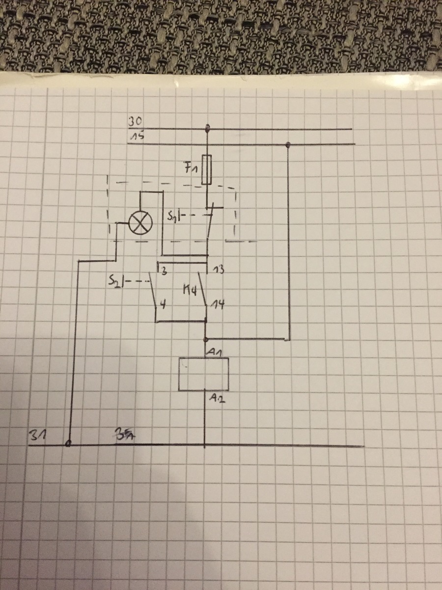

ich benötige dringend eure Hilfe (Nachhilfe):
Wir haben in der Schule zu der angehangenen Schaltung (die ich
abfotografiert habe) die Aufgabe bekommen den Schalter "S1" durch ein
Relais mit Selbsthaltungsschaltung zu ersetzen. Ich weiß mir leider
keinen Rat und würde es gerne lösen können. Wäre das so wie bei "S2"?
Vielleicht kann es mir freundlicherweise jemand einzeichnen, so dass ich
es verstehen kann...

Gast #5276452
Dazu braucht man aber üblicherweise 2 Taster, einen für EIN und einen
für AUS, meistens mit grüner und roter Kappe und mit I und O. Und
natürlich ein Relais.
Das heisst schon mal, 2 Löcher in der Frontplatte statt eines.
Georg

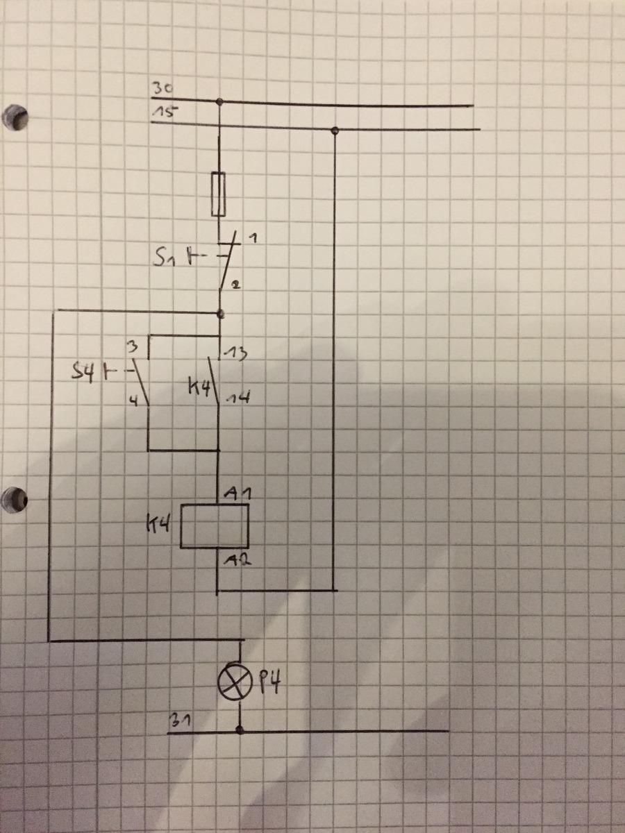

Gast #5276600
Vielen Dank schon mal für die vielen Antworten! :)
Ich habe es mal probiert und quasi nur den Strang gezeichnet den ich
ersetzen würde. (siehe Anhang)
Wäre das so richtig? :)
Gast #5277028
HildeK schrieb:
> Das Relais zwischen KL30 und KL15? Sollte da nicht der untere Pol auf
> KL31 gehen?
Genau! Und der andere Pol des Relais (A1) müsste auf KL15 gehen,
zusätzlich zu den vorhandenen Verbindungen. Das entspricht der Funktion
des ursprünglichen S1.

Gast #5277226
Stefan U. schrieb:
> Jetzt leuchtet die Lampe immer, egal ob das Relais angezogen ist, oder
> nicht.
Die Lampe leuchtet im Originalbild dann, wenn KL15 bestromt ist,
unabhängig vom Schalter. Der eine Pol der Lampe gehört also an KL15.
Was fehlt, ist ein Relais-Schließkontakt zwischen KL30 und KL15. Man
braucht also ein Relais mit 2*EIN.
Was falsch ist, ist die Verbindung zwischen Relais-A1 und KL15. Die muss
weg.

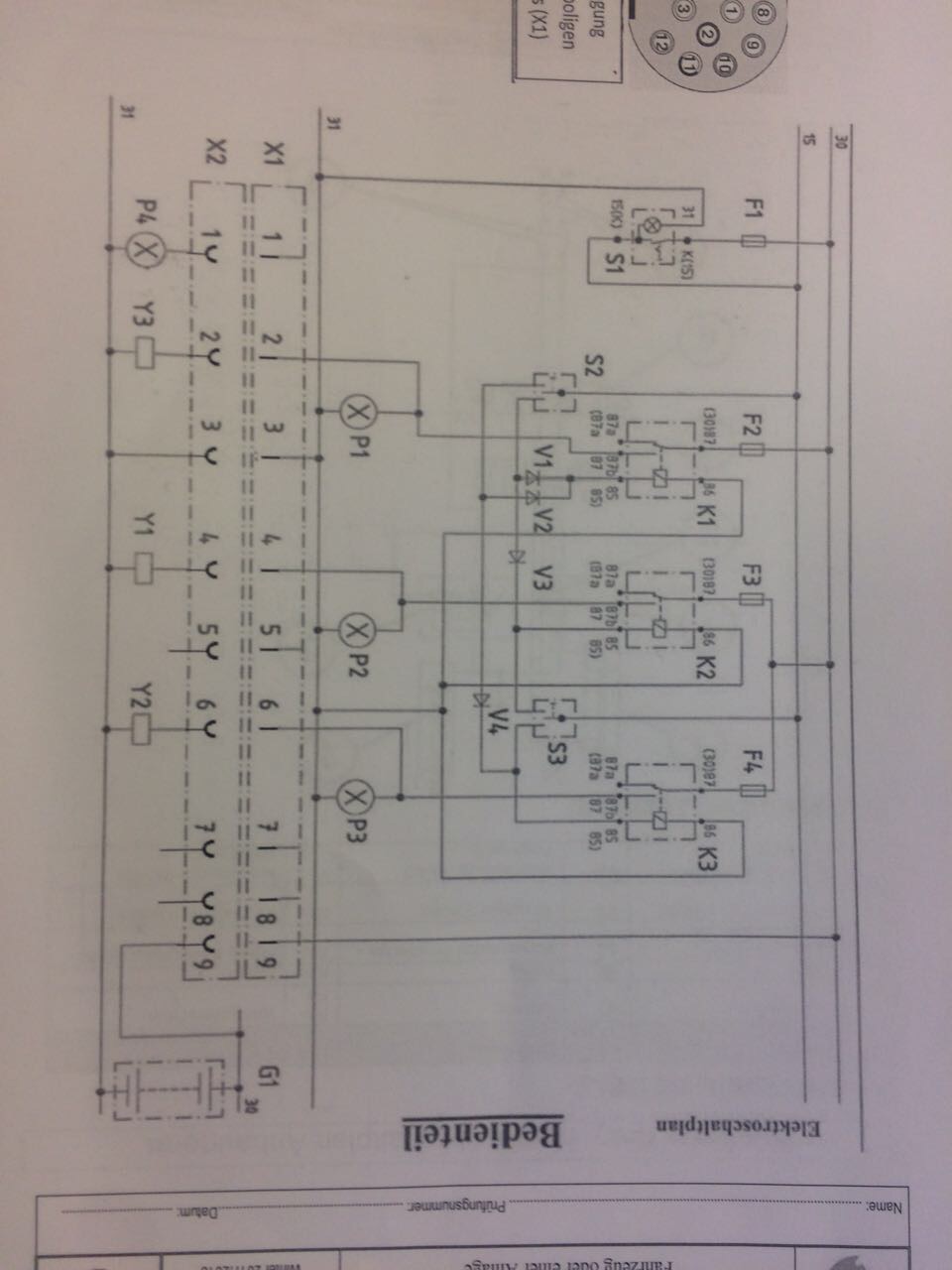

Gast #5277654
Richtig, es ist eine Schulaufgabe für Kfz-Elektrik.
Die genaue Aufgabe lautet:
"Ergänzen Sie die Schaltung so, dass der Schalter S1 durch ein Relais
mit Selbsterhaltungsschaltung ersetzt wird.
Ich binde die Schaltung nochmal richtig ein. Kann mir evtl jemand
helfen? Ich weiß mir echt keinen Rat...
Vielen Dank! :)

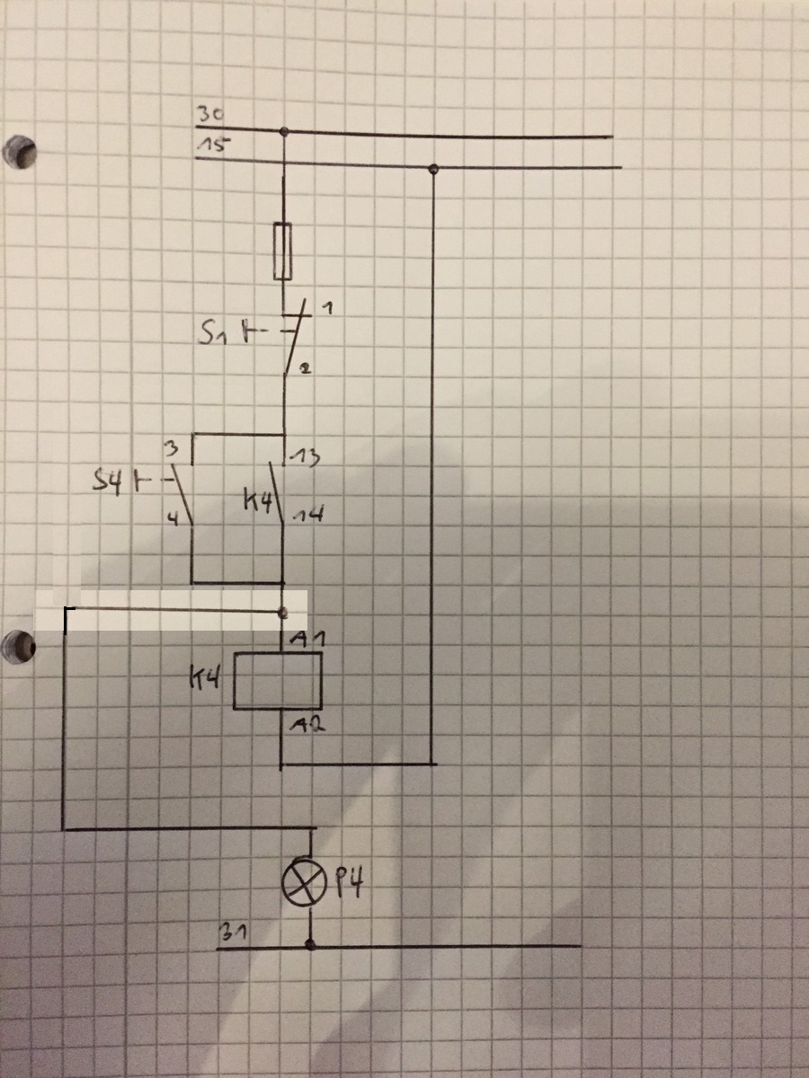

#5278901
@ Ach Du grüne Neune (Gast)
>Soo, ich glaube jetzt stimmt's endlich?
Nö.
Signal 15 ist die geschaltete Spannung, wie man auf dem unscharfen
Original sieht. Signal 30 ist die Versorgungsspannung, die über F1 und
S1 auf 15 geschaltet wird. Signal 31 ist die Masse.
Der Anschluß A2 deines Relais muss an Signal 31. Signal 15 geht an A1.
Bei höheren Strömen will man die Schalter für die Selbsthaltung nur für
die Relaisspule und den ggf. hohen Laststrom der Schaltung nur über den
Relaiskontakt fließen lassen. Da muss man die Anordnung ein wenig
ändern. Das ist aber auch eine Aufgabe fööör den Schöööler.
