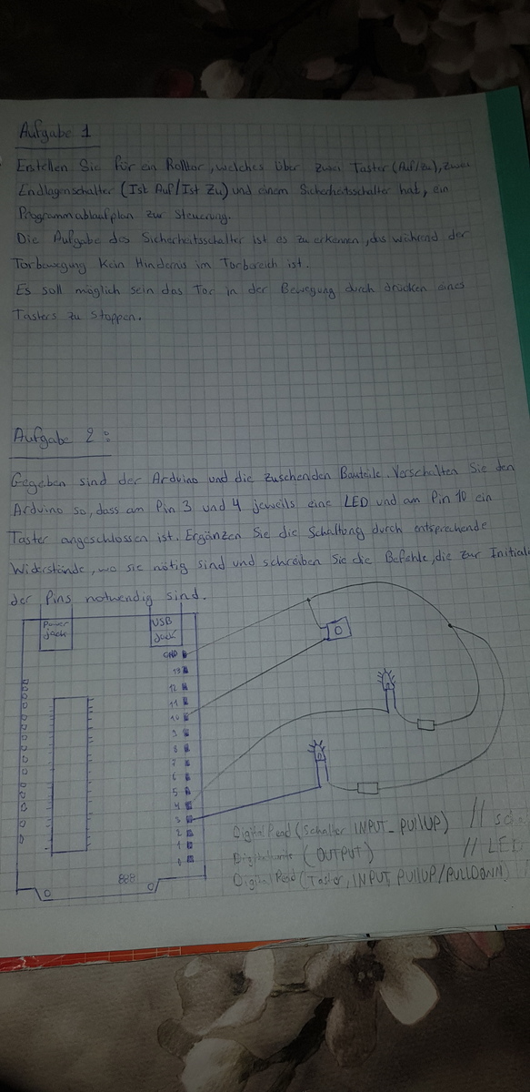

Gast #5652600
Wenn du es ernst meinst, schreibe die Aufgabe ab. Dein Foto kann man
kaum erkennen.
Was ist denn an der ersten Aufgabe unklar? Weißt du, wie man solche
Diagramme zeichnet?
Diene Befehle zur Aufgabe 2 sind falsch. DigitalRead und DigitalWrite
dieses nicht dazu, die Pins zu konfigurieren. Außerdem hast du nicht die
Pin-Bezeichnungen als Parameter angegeben.
Ich würde Dir empfehlen, ein paar Arduino Boards und Bauteile zu kaufen,
um das in echt auszuprobieren.

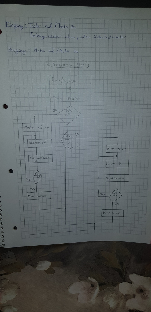

Aufgabe 1:
Erstellen Sie für ein Rolltor, welches über zwei Taster(Auf/Zu), zwei
Endlagenschalter (Ist Auf/Ist Zu) und einem Sicherheitsschalter hat, ein
Programmablaufplan zur Steuerung. Die Aufgabe des Sicherheitsschalter
ist es zu erkennen, das während der Torbewegung kein Hindernis im
Torbereich ist. Es soll möglich sein das Tor in der Bewegung durch
drücken eines Tasters zu stoppen.
Aufgabe 2:
Gegeben sind der Arduino und die zusehenden Bauteile. Verschalten Sie
den Arduino so, dass am PIN 3 und 4 jeweils eine LED und am PIN 10 ein
Taster angeschlossen ist. Ergänzen Sie die Schaltung durch entsprechende
Widerstände, wo sie nötig sind und schreiben Sie die Befehle, die zur
Initialisierung der  Pins notwendig sind.

Verwirrt dich bei Aufgabe 1 der "Sicherheitsschalter"?
Musste auch kurz überkegen was damit gemeint sein könnte.
Höchstwahrscheinlich eine Vorrichtung am Garagentoor das bei Gegendruck
(durch ein Hinderniss) wie ein Schalter schließt.
D.h. der hätte so ziemlich die selbe Aufgabe wie der Not-Aus-Knopf auf
den sich der letzte Satz bezieht.
Schau dir an wie Programmablaufpläne aussehen. Das ist relativ
trivial...

 Danke für die info und Nein unser Lehrer macht das immer so, dass er
die Aufgabe gibt und wir müssen selber im Internet recherchieren und
versuchen zu machen danach erklärt er das ..... :(
Ich habe versucht bei Aufgabe 1 , ich kann es wirklich nicht und Aufgabe
2 die Pins und Taster und LEDs war einfach zu verbinden aber mein
Problem ist halt die Befehle dafür zu schreiben......also wir haben die
noch nie im unsere Klasse besprochen und ich möchte die Aufgaben richtig
haben damit ich meine mündliche Note verbessern kann. Aufjedenfall
Dankeschön für eure Rückmeldungen  :)))

Aufgabe 1:
Schau dir andere Programmablaufpläne und guck, wie dort einzelne
Schritte, Schleifen und Verzweigungen umgesetzt sind.
Dann machst du dir Gedanken, was in welcher Reihenfolge passieren muss,
damit die Torsteuerung funktioniert. Erstmal in Textform oder als
einfaches Flussdiagramm
Start -> Taster gedrückt? -> Tor zu/auf -> ...
Dann kannst du ja mal auf eigene Faust ein Diagramm erstellen, dass
vielleicht so aussieht, wie die anderen, die du im Internet findest.
Dann können wir dir sagen, ob du auf dem richtigen Weg bist und wo evtl.
Fehler sind.
Aufgabe 2:
Schau auf Arduino.cc in die Reference. Oder guck dir ganz einfache
Programm-Beispiele an, die mit LEDs und Tastern funktionieren.
Die Befehle sind "menschenlesbar" und meist erkennt man auch schon ohne
die Kommentare zu den Befehlen, wofür sie verantwortlich sind.
Allein das LED-Blink-Programm liefert schon viele Hinweise darauf und da
Programmiersprachen logisch aufgebaut sind, kann man von der LED sogar
recht einfach auf die Taster extrapolieren.

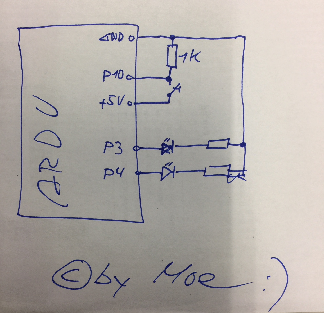

Mir war grad langweilig, hier bitte.
void setup ()
  pinMode(3,OUTPUT);
  pinMode(4,OUTPUT);
  pinMode(10, INPUT);
void loop()
  if (digitalRead(3) == HIGH)
    digitalWrite(3,HIGH); // enable led
  digitalWrite(4,HIGH); // enalbel led

Vielen vielen Dank,  das hat mir viel weiter gebracht , nochmal
Dankeschön :))) ich habe gerade Aufgabe 1 gemacht , wobei ich mir nicht
so ganz sicher bin , ob mein Ergebnis richtig ist. Wenn es Ihnen immer
noch langweilig ist, wäre es nett , wenn Sie mein Ergebnis kontrollieren
würden.

@Moe K.
Versuch doch bitte bessere Bilder zu machen. So ist das echt bescheiden
anzuschauen und die Lust sich damit zu befassen vergeht.
Oder benutz gleich ein UML Programm! Die sind für sowas gedacht.
Persönlich habe ich gute Erfahrungen mit StarUML gemacht.
Eventuell bekommst du über die Ausbildungsstädte aber auch eine Lizenz
für das ebenfalls weit verbreitete MS Vision.

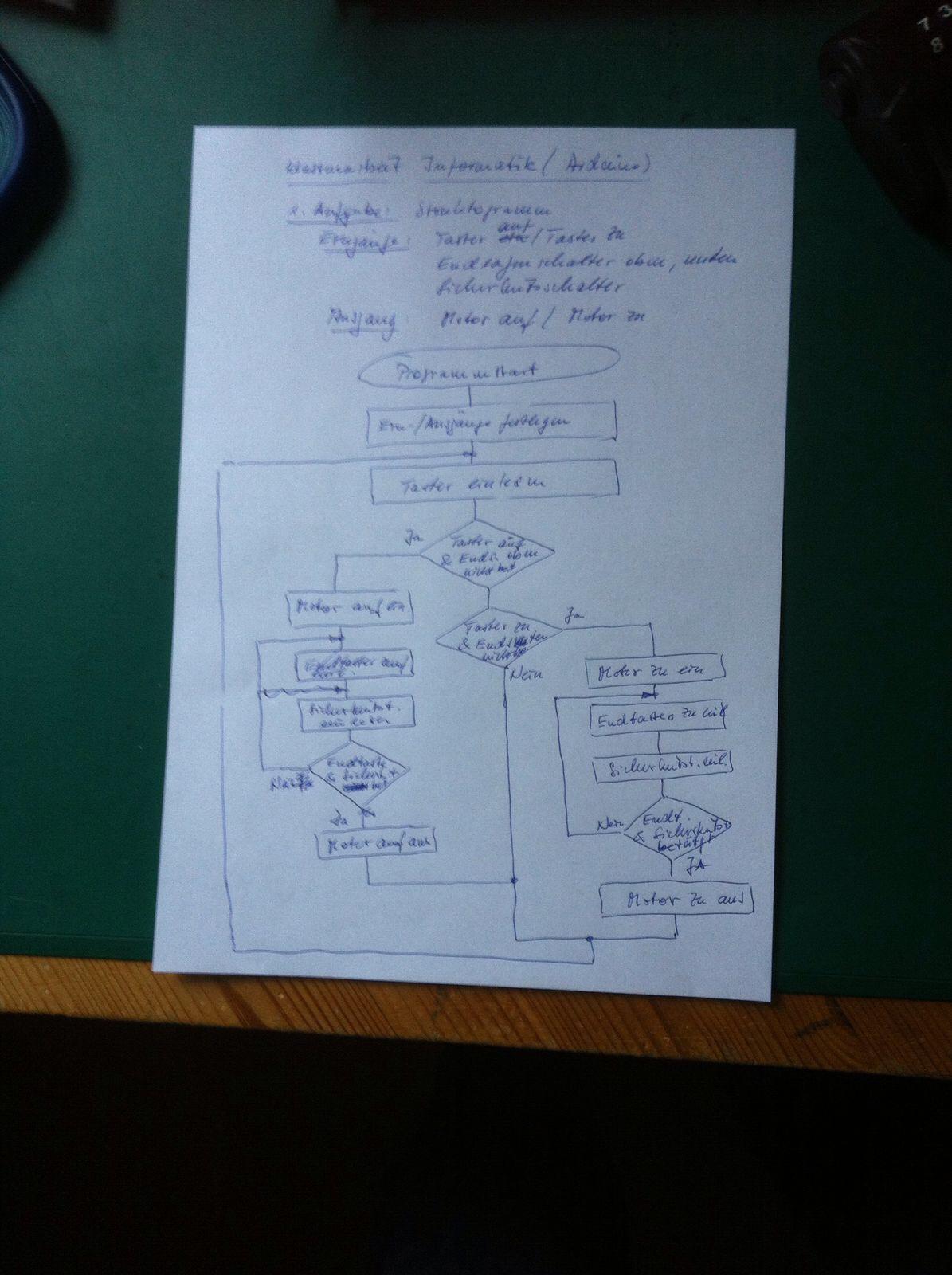

Gast #5653748
Als erstes brauchst du mal eine ordentliche Arbeitsleuchte.
Dein Ablaufplan stellt vielleicht einen Ausbilder im ersten Jahrgang
zufrieden, aber keinen Professor. Dein Ablaufplan mag funktionieren (hab
ich nicht geprüft), aber er ist nur sehr bedingt ausbaufähig. Jede
künftige Änderung wird unnötig kompliziert und provoziert daher Fehler.
Wenn ich die Steuerung finanzieren müsste, würde ich das Konzept
ablehnen ohne genauer hin zu schauen.
Was ich dort vermisse ist eine einzige Hauptschleife, in der Ereignisse
zu Aktionen führen. Gerade das Arduino Framework unterstützt diesen
Programmierstil durch setup() und loop().
Etwa so:
Endlosschleife Anfang
   Wenn Sicherheitsschalter betätigt ---> Motor stoppen
   Wenn "Stop" Taster betätigt ---> Motor stoppen
   Wenn "Auf" Taster betätigt ---> Motor starten (Richtung nach oben)
   |                               + Rote Lampe an
   |                               + Grüne Lampe aus
   Wenn "Ab" Taster betätigt ----> Motor starten (Richtung nach unten)
   |                               + Rote Lampe an
   |                               + Grüne Lampe aus
   Wenn oberer Endschalter betätigt ----> Motor stoppen
   |                                      + Rote Lampe aus
   |                                      + Grüne Lampe an
   Wenn unterer Endschalter betätigt ----> Motor stoppen
   |                                       + Rote Lampe aus
Endlosschleife Ende
Im nächsten Schritt lernst du sinnvollerweise, wie Zustandsautomaten
funktionieren. Darin bekommst du dann folgende Dinge hin:
- Verzögerungszeiten zwischen Richtungswechseln (ist für das Getriebe
wichtig)
- Timer zum Erkennen von Störungen (z.B. wenn das Öffnen oder Schließen
zu lange dauert)
- Blink-Effekte zur Anzeige von Störungen
- Timer zum automatischen Aufheben von Störungen
