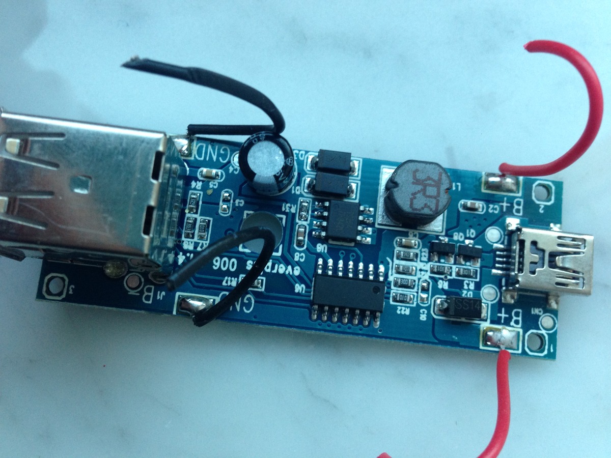

Ich habe hier einen Mobilen akkupack der 2 USB Ausgänge hat
einmal 1A einmal 2,1A. Der wurde fast nie benutzt, plötzlich geht er
nicht mehr an. Leider weiss ich nicht mehr obs Li-Ion(vermute aber
schon) sind. Habe es mal
ausgebaut da sind jeweils 3 Akkus zu einem pack parallel und gehen zu
dem controller und nochmal 3 Akkus die zu dem controller gehen.
Die einen 3 Akkus habe eine Spannung von 2,48V und die anderen 2,36V
Sind die mit 2,48 noch in Ordnung?
Und die anderen nicht mehr?
Der Controller ist nicht mehr zu benutzen, da er wahrscheinlich den
Zustand gespeichert hat? Oder ging er nicht mehr an weil die Akkupacks
verschiedene Spannungen hatte?

Nö, das ist nur der Tiefentladeschutz.
Schön sind sie nicht mehr. Du kannst sie vorsichtig mal auf etwas über
3V laden (mit Labornetzteil und Strombegrenzung) und dann wieder ins
Pack einbauen und damit weiterladen. Vermutlich gehen sie wieder, aber
nie mehr so gut wie einst.

Die Schaltung müsste dann ein Tiefentladeschutz+Step-Up controller sein?
Am USB ausgang kommen ja 5V raus und die Zellen sind parallel
geschaltet. Liege ich da richtig?
Habe leider kein Labornetzgerät, reicht es mir ein Li-Ion ladeschaltung
zu benutzen? so eine?
http://www.ebay.de/itm/5V-1A-Lithium-Battery-Charging-Board-Charger-Module-Li-ion-LED-Charging-Board-/371177316385?var=&hash=item566be46021:m:mT0nAgDVUXzsQMAUUjYzkgw
Auf welchen Strom sollte ich es begrenzen?
Und falls das ganze nicht klappen wird da einige Zellen kaputt sind,
würde ich gerne aus den die gehen neuen Akkupack bauen. Kent ihr gute
schaltungen (china,ebay) für balancing, tiefentladeschutz, überlade
schutz usw. ?
Bzw was genau brauche ich um einen neuen Akku-Pack zu machen? Und an den
Akku litze anlöten geht nicht? Nur schweissen?

Erstmal weniger als 500mA. Wenn Hopfen und Malz noch nicht verloren
sind, sollte die Zelle langsam wieder hochkommen. Bei 3V oder etwas mehr
kann man sie dann mit einem LiIon Lader fertig laden.
> Ebay-Artikel Nr. 371177316385
Bei dem Dings also zuerst mal einen Widerstand mit ein paar Ohm (2,2-4,7
Ohm) in Reihe schalten und warten.
ucc schrieb:
> Nur schweissen?
So isses. Löten geht nur an den angeschweissten Bahnen aus der
Parallelschaltung oder an Zellen mit fertiger Lötfahne. Nicht draufrum
braten!
