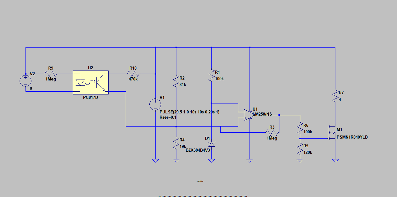

Ich plane grade einen Tiefentladeschutz für meine Solarladestation (der
MPPT-Regler schaltet zwar bei Unterspannung die Last ab, aber nicht sich
selbst. Das kann zB. bei Schnee auf dem Modul in wenigen Tagen die
Batterie leersaugen)
Der Tiefentladeschutz ist kein Problem, aber ich würde das gerne so
machen dass der Regler wieder anspringt wenn die Sonne scheint. Das
sollte mit einem Optokoppler gehen der direkt ans Solarmodul
angeschlossen wird und die Wiedereinschaltgrenze nach unten versetzt.
Dazu sind nur ca. 50uA nötig. Da die Schaltung natürlich nur so wenig
Strom wie nötig abzweigen soll, stellt sich die Frage wie niedrig der
LED-Strom für den Optokoppler werden darf. Grade diesen Teil kann ich
aber schlecht empirisch ermitteln, da bräuchte ich ja eine zweite
Spannungsquelle (Solarspannung bis zu 92V).

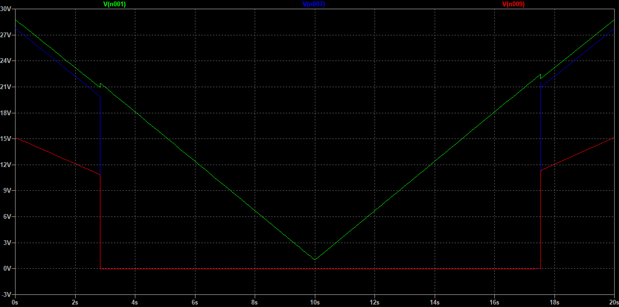

Wer hat damit Erfahrung? Wie verhält sich ein realer Optokoppler bei
sehr geringen Strömen? Der Optokoppler in der Simulation scheint die
Abhängigkeit CTR/If gar nicht abzubilden. Das Datenblatt meines
Optokopplers endet bei 0.1mA.
In der Realität wäre R2/R4 ein Trimmer. Der FET ist nur generisch.
Batteriespannung ist 21V-28.8V. Der Optokoppler wäre ein PC715V0NSZXF
mit CTR 600%/1mA. Die Hysterese der LVD ist relativ gering da ja immer
wenn geschaltet wird die Last schon weg ist. Daher auch die grossen
R5/R6 am Gate des FET.

OP #5249429
hopplapoppler schrieb:
> Welchen ctr soll der dort noch haben?
Der hat bei 0.1mA schon 400%.
Es ist ja nicht so dass ich mit zB. 0.1mA nicht leben könnte. Aber voll
durchtreten geht nicht weil dann die Hysterese zu klein wird und es
oszillieren würde. Idealerweise muss ich das so berechnen dass erst bei
21V die Wiedereinschaltgrenze erreicht wird. Ich brauche eigentlich
einen Tipp wie ich das entweder berechne oder simuliere.
Gast #5249580
Eine (!) Untere Grenze ergibt sich dann mit Dunkelstrom(MIN) / CTR(MAX).
D.h. man muss im Transistor genug Strom verursachen, um den Zustand LED
leuchtet und LED aus unterscheiden zu können.
Schwierig ist:
- CTR ist temperaturabhängig
- CTR ist vom Strom abhängig
- Dunkelstrom ist temperaturabhängig.
Bei einem PC357 sind das je nach Temeratur 2µA. Das CTR wäre z.B. 10%,
womit 20µA minimal wären.
Zwecks sinnvoller Unterscheidbarkeit ON/OFF würde ich das z.B. das
5-fache annehmen. Also 100µA. Klingt fast brauchbar. Ob das WIRKLICH
tut, weiß ich nicht. 100µA kommt in der CTR versus Kollektorstromkurve
im Datenblatt jedenfalls vor, was impliziert, dass man das noch messen
konnte (Funktion müsste also da sein).
Ich tippe darauf, dass das fürchterlich langsam ist, aber das ist hier
ja egal.
Bau es auf, das ist die einzig sinnvolle Vorgehensweise hier. Und dann
Kurven messen, und dann auch Mit Föhn / Kältespray traktieren und kucken
obs noch tut.
Gast #5249656
1mA kostet Dich im Jahr 4Ah
Natürlich nicht, wenn V2=0 ist kann ja auch kein Strom durch die
Sendediode fliessen.
Zum Grundproblem:
1mA am Optokoppler kostet dich etwa 100mW.
100uA entsprechend 10mW.
Das Jahr hat knapp 9000Stunden.
Mehr als die Hälfte davon ist Nacht oder Schnee auf dem Modul.
bei 1mA bedeutet das unterm Strich: etwa 16Ah weniger in der Batterie.
bei 100uA entsprechend 1,6Ah.
Wenn dir das zuviel ist:
Über einen hochohmigen Widerstand einen Kondensator laden und  wenn der
genug geladen ist diesen auf den Optokoppler schalten, dabei entlädt
sich der Kondensator wieder. Arbeitet nicht kontinuierlich sondern
zyklisch, was wenn dein Regler wieder angelaufen ist vermutlich kein
Problem darstellt. Programmieren muss man nicht können, das Teil was das
Ein/Ausschalten des Optokopplers übernimmt nenn sich Reset IC und die
Spannung bei der das passiert lässt sich über einen simplen
Spannungsteiler einstellen.
viel Erfolg
hauspapa
OP #5250371
Dann werde ich das Teil für >0.1mA auslegen. Das hatte ich schon geahnt,
deshalb habe ich ja gefragt. Ist halt blöd wenn es bei 3V anspringt und
dann wirds nicht hell.
> an der Solarzelle
Da geht es nicht um den Ertrag, sondern ums nackte Überleben: Ein 136V
Modul bringt bei derzeitigem Wetter um diese Jahreszeit ca. 20Wh/Tag.
Der Regler braucht davon 17Wh (25mA). Von den verbleibenden 4Wh zwackt
jedes mA am Modul 0.5Wh ab und das sind 12%...
Im Sommer hat man ca. 20x soviel Energie wie im Dezember.
Zwölf M. schrieb:
> Weshalb will man Potentialtrennung ? Braucht's doch gar nicht, bringt
> doch gar nichts.
Wie meinst du das? Zwischen Solarmodul und Batterie ist ein Laderegler.
Wenn man die brückt funktioniert der nicht.
oszi40 schrieb:
> ... nie Schmutz oder Kondenswasser vorzukommem. :-) Allzu hochohmig kann
> auch sehr empfindlich werden.
Das ist... richtig :) Mit einer besonders sparsamen Elektronik am
Pedelec habe ich das schon lernen dürfen. Aber das hier kommt in die
Garage.
Mit der Solarenergie werden die Pedelecs geladen.
Danke allen!
Dirk
