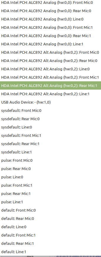

Sven D. schrieb: > In den Einstellungen bei den Geräten als Aufnahmegerät den Ausgang > der > Soundkarte auswählen. Habe ich mir natürlich auch schon gedacht, aber nichts passendes gefunden

Sven D. schrieb: > Hmm ist das in Audacity? Ich meinte die Einstellungen von > Audacity. Ja ist es. Im Hauptfenster auf das Pulldownmenü neben dem Mikrofon klicken Roland F. schrieb: > Sven D. schrieb: >> In den Einstellungen bei den Geräten als Aufnahmegerät den Ausgang der >> Soundkarte auswählen. > > Bei mir siehe oben. > > rhf In diesem Einstellungsfenster gibt es bei mir keinen Eintrag "Lautsprecher". Es sind da bei mir die gleichen Auswahlgeräte wie auch schon oben von mir als Screenshot gezeigt. Es scheint, du verwendest Windows. Da sind die Einträge anders. Mit einem Mikrofon, nur so bekommst du auch die Verzerrungen die er erzeugt. Mit den anderen Vorschlägen hast du nur das Analogsinal das an den Endverstärker geht. Mit einem Mikrofon vor dem Lautsprecher, nur so bekommst du auch die Verzerrungen die er erzeugt. Mit den anderen Vorschlägen hast du nur das Analogsignal das an den Endverstärker geht. Sven D. schrieb: > In den Einstellungen bei den Geräten als Aufnahmegerät den Ausgang der > Soundkarte auswählen. Hätte ich auch erwartet, aber da kommt irgendwie nix bei rum. Es schlägt zwar oben lustig der Pegel aus, aber aufgenommen wird nix. Mit Windows wär das nicht passiert, da hats geklappt ;)

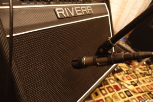

Wie schön die Zeiten doch damals waren. SoundBlaster, WaveStudio, was Sie hören. Da ging das alles einfachso. Stressfrei. Die Welt hat den Untergang verdient. Und weil niemand etwas aufzeichnen kann: ohne Wimmern. Alf schrieb: > das aufnehmen, was aus dem Lautsprecher kommt Siehe Anhang...

Ich verstehe eins nicht: Auch unter Linux müsste es doch ein Gerät geben, welches die Ausgabe der Soundkarte beinhaltet. Denn wenn man irgendetwas über die Soundkarte abspielt, müssen diese Daten über irgendein Device, damit es von der Soundkarte wiedergegeben werden kann. Und dieses Device sollte man im Audacity als Aufnahmegerät einstellen können. In der geposteten Liste von "alf" (3. Beitrag) sollte dieses doch zu finden sein. Codo schrieb: > In der geposteten Liste von "alf" (3. Beitrag) sollte dieses > doch zu finden sein. Ich glaube nicht alle Soundkarten unterstützen es, den "Stereo Mix" als Eingang zu nehmen.
#6253189
Codo schrieb: > Ich verstehe eins nicht: Auch unter Linux müsste es doch ein Gerät > geben, welches die Ausgabe der Soundkarte beinhaltet. Denn wenn man > irgendetwas über die Soundkarte abspielt, müssen diese Daten über > irgendein Device, damit es von der Soundkarte wiedergegeben werden kann. Ja, klar, der Soundserver, in den meisten Fällen wohl Pulseaudio, stellt der Soundkarte via Treiber die Daten zur Verfügung. Genau deshalb greift man diese zur Aufnahme auch gerade dort (am Soundserver) ab. > Und dieses Device sollte man im Audacity als Aufnahmegerät einstellen > können. In der geposteten Liste von "alf" (3. Beitrag) sollte dieses > doch zu finden sein. Genau. Dazu muß man bei vielen Linuxdistributionen aber erst mal den pulseaudioeigenen Lautstärkeregler pavucontrol installieren. Der bietet halt die nötigen Features, um die Aufnahme mit anderen Programmen, z.B. Audacity, zu ermöglichen. Das ist auch kein Gefummel, wie der TE schreibt. Sondern es ist die Methode, den Datenstrom anderen Programmen zur Verfügung zu stellen. Die Klangregler der Distributionen/Oberflächen bringen halt kein Aufnahmefeature mit. Scheint auch kaum jemand zu vermissen. Sonst hätte es schon längst einen Aufschrei gegeben und das zum Soundserver passende Feature würde standardmäßig installiert. Johnny B. schrieb: > Ich glaube nicht alle Soundkarten unterstützen es, den "Stereo Mix" als > Eingang zu nehmen. Die Soundkarte muß dazu gar nix unterstützen, da der Stream, wie oben beschrieben, schon vor der Soundkarte zum Aufnahmegerät geroutet wird. Zu Zeiten, als die CPUs noch nicht so potent waren, hat es Sinn ergeben, das Mixen der Soundkarte zu überlassen. Seit vielen Jahren schon rennen die CPUs aber so schnell, daß man virtuell viel mehr Kanäle mit viel mehr Bearbeitung (Effekten) zusammenmixen kann, als die meisten bezahlbaren Soundkarten, wenn überhaupt, leisten können. Die Soundkarte dient dann lediglich als A/D-D/A Wandler. Außerdem bietet das Abgreifen am Soundserver noch viele weitere Vorteile wie z.B. Routen via Netzwerk auf andere Clients usw.usf. MfG
