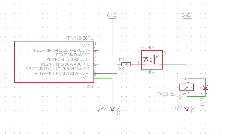

ich möchte mit meinem ATTINY13 ein 12V Releais schalten. Leider klappt
das nicht so recht. Das Relais schaltet nicht.
Die Kontakte habe ich geprüft.
Das ganze ist für meine Modelleisenbahn gedacht: Gleis frei? Wenn nein,
dann wird das Relais geschaltet und der Zug fährt auf ein Nebengleis.
Danke
Peter

Der PC904 hat ein CTR von 0,5...6, d.h. in der gezeigten DImensionierung
ist der Strom durch die Relaisspule etwa 5mA...60mA. Offenbar reicht dem
Relais das nicht.

@ Peter (Gast)
Dafür brauchr man keinen Optokoppler. Siehe [[Relais mit Logik
ansteuern]].
Wahrscheilich hat dein Optokoppler viel zu wenig Stromverstärkung. Die
meisten können KEIN Relais direkt schalten.

jo, da würde ich unbeding 'ne Treiberstufe nachschalten!
einfach den Optokoppler-Ausgang mit einem weiteren Transistor zu einer
Darlintonstufe erweitern.

Optokoppler verkehrt eingebaut (1 und 2 sowie 3 und 4 vertauscht)!
Bei einer Current transfer ratio von 50 bis 600% kann der STrom am
Optokopplerausgang ausreichen, muss aber nicht!

Gast #3408003
mit der Treiberstufe werde ich es heute abend mal probieren.
@Falk:
Ich möchte die Stromkreise gerne getrennt haben.
Die PC904 kosten fast nix in der Bucht und das ist es mir da schon wert.
Danke allen
Peter

Es treten bei mir viele Störimpulse im Zusammenspiel mit dem Relais
alleine auf. Daher der Einsatz des Optokopplers als günstige Lösung.
Möchte den nicht am stabilen 5V Kreis haben.
Die Schaltung habe ich geändert.

Also, der PC904 kann es gar nicht sein, denn das wäre einer mit 8 Pins
und einer internen Refernzspannungsquelle.
Es ist also raten angesagt, was da tatsächlich verbaut ist.

@ Peter (Gast)
Wenn das mal kein Irrtum ist. Diwe Störungen enstehen anders und koppeln
anders in deine Schaltung ein. Dein Optokoppler wird das Problem eher
nicht lösen. Siehe Relais mit Logik ansteuern.
Relais mach den nicht instabil ;-)
Nicht sinnvoll. Wenn schon, dann eher so.
Transistor an Masse, Relais an +12V und Kollektor.
Der Optokopplerausgang ersetzt R2, dieser verschiebt sich zwischen Basis
und Masse, Wert 10k.
