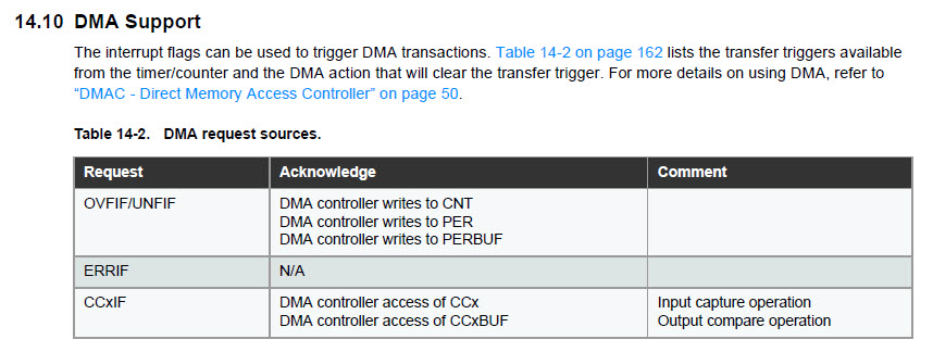

Gast #4092839
Dieter Frohnapfel schrieb:
> Compare-Flag des
> Timers in TCD0.INTFLAGS. Das kann ich so am schnellsten Löschen,
Warum sollte das denn explizit gelöscht werden müssen?
"A DMA read or write access of the corresponding CCx or
CCxBUF will then clear the CCxIF and release the request."
Warum dann das Rücksetzen im zweiten Channel?
Gast #4092864
Wo hast Du das denn gefunden? Kannst Du mir bitte die Quelle nennen?
-> Hat sich erledigt, habs gefunden - vielen Dank.

meinem - abgesehen davon, dass ich eine Timer-Daten-Tablle im single
shot modus mit 2 Byte burstlänge übertragen will.
Es kommt übrigens nichts im CCA-Register an :-( obwohl der DMA arbeitet
(kann ich per JTAG gut beobachten). Mit dem nahezu identischen Code
schreibe ich aber ohne Probleme in das INTFLAGS-Register. Ein Aktivieren
und Behandeln (leer) des Interrupts brachte übrigens auch nichts.
Ich werde wohl als nächstes mal versuchen, CCABUF zu beschreiben. Mal
schauen, ob das funktioniert. Man könnte beiliegende Dokumentation so
deuten, dass bei Output Compare nur der Zugriff auf CCxBUF das
Interrupt-Flag löscht. Mal schauen ...

Gast #4102434
Das funktioniert bei mir definitiv nicht - zumindest nicht burst- oder
block-weise.
Markus M. schrieb:
> Ich kann mir ehrlich gesagt nicht vorstellen, dass man das Compareflag
> explizit per DMA (oder etwa per ISR o.ä.) löschen soll, das wäre
> ziemliche Verschwendung von Ressourcen.
Ist es auch, geht aber nicht anders. Ich muss einen Interrupt auslösen
und behandeln, damit das Ganze funktioniert. Habe ich jetzt mit einer
"naked" ISR, die nur ein RETI() enthält, gelöst.
Burst-weise triggern geht in diesem Fall auch nicht, das habe ich
ausschließlich block-weise (bzw. wenn burst- gleich block-länge ist)
hinbekommen.
Das ganze "Verhalten" ist zumindest für mich logisch nicht
nachvollziehbar - ist mir aber mittlerweile egal, da es jetzt (zumindest
im Mini-Test-Programm) funktioniert. Werde es nun in meine Anwendung
einbauen und schauen, ob alles O.K. ist.
Nochmals vielen Dank an alle.
Dieter
Moderator Persönliche Seite #4102961
> nachvollziehbar
Nachvollziehbar ist das vermutlich nur im Verilog-Code von Atmel. ;-)
Du kannst natürlich mal probieren, ein Ticket aufzumachen bei denen,
schließlich hast du ja erstmal alles nach Handbuch gemacht.  Je
nachdem, wie engagiert der indische Firstlevel-Supporter gerade ist,
könnte es schon sein, dass da mal jemand ernsthaft reinguckt.
