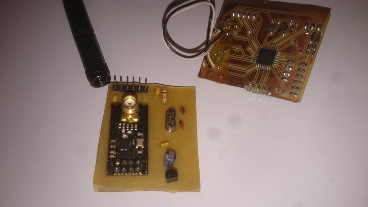

ich habe schon seit knapp 2 Jahren diese Dinger im Einsatz bei einer
selbstgebastelten Wetterstation aber wie ich mich grad wieder
reinarbeite und neue Hardware baue fällt mir auf, dass diese billigen
Dinger mit der Ätzantenne auch mehr oder weniger zufällig mal was
empfangen. Der ACk für Shockburst Übertragung mit dyn. Payload kommt
dann öfter mal nicht an die Basisstation, je nachdem wie die Platine im
Raum gedreht ist, ob man die Hand über die CPU hält (EMV?) oder nicht.
Da tickert ein STM32F103 mit 72 Mhz in der Nähe, keine 4cm weiter weg.
Jetzt habe ich in der Bucht die hier gefunden, sicherlich auch China
Klone. Die Original Nordic Steine liegen ja bei ca 8 Euro nur der Chip.
http://www.ebay.de/itm/2-x-NRF24L01-PA-LNA-SMA-Antenne-Transceiver-Modul-2-4G-Antenna-Long-Range-/252713959128?hash=item3ad6ecfed8:g:Aj0AAOSwTglYl0hr
Sind die besser und zuverlässiger als diese mit der Ätzantenne?
Und da ist da noch die Sache mit der 5 Byte Adressierung. Ich habe
soweit festgestellt, dass man nicht jede Byte Kombination nehmen darf.
Hatte erst meine Telefonnummer genommen. Lief nicht. Bei einigen gibt es
jede Menge Datenmüll. Gibt es da Regeln welche gut laufen?

Diese von dir verlinkten Module setze ich in einem Projekt ein. Zur Zeit
sind ca. 300 St. im Einsatz und laufen sehr zuverlaessig (Test über
mehrere Stockwerke verlief absolut fehlerfrei). Auf dem Feld überbrücken
sie Distanzen zwischen 40 und 120m; und schon mehrmals erhielt die
Firmware (ca. 25kB) via Funk ein Update.
Nichtsdestotroz ist mein Eindruck sehr zwiespaeltig. Die Software
dermassen fehlerfrei hinzukriegen war echt schmerzhaft: selbst die SPI
Clock-Frequenz hat einen Einfluss auf das Ganze.
Weiterhin weiss man nie, was man aus China erhaelt. Unser
Zwischenhaendler empfahl uns ein Modul, das etwa doppelt so teuer war
als die üblichen (so um die 7,50 USD). Wir bestellten 2 Muster - und in
der Tat waren diese in der Herstellung sehr professionel. Von der
Leistung her konnte ich aber keine Unterschiede feststellen.
Nichtsdestotrotz enschlossen wir uns, die teueren einzukaufen und
bestellten 100 St.
Keines dieser 100 St. hat funktioniert!
All jene Module zu Preisen so um die 3 USD funktionieren aber
einwandfrei; obwohl bei manchen erst mal Lötzinn-Kurzschlüsse entfernt
werden musste :)
Auch mit den Modulen, die eine PCB-Antenne haben, bin ich sehr
zufrieden. Ich habe sie zwar nur zu Testzwecken getestet, aber 2 (oder
3?) Mauern stellten kein Hindernis dar.
Was Deine Aussage hinsichtlich der Adresse betrifft, so ist sie korrekt.
Ich glaube, dazu gibt es auch einen Hinweis im NRF24L01-Manual.
Aber die Daten selbst (ich benutze 32 Bytes) verschicke ich
unverarbeitet.
Das sind die PNA+LNA mit onBoard Verstärker die in Deutschland leider
über den zugelassenen Sendeleistungen senden wenn man nicht ein sehr
schwieriges Software Frequency-Hopping benutzt, da die keinen
integriertes FH haben.
Es gibt irgendwo auch Boards die einen kleinen SMT-Anschluss besitzen.
Gast #5102993
Mehmet K. schrieb:
> Was mir dazu einfaellt: mit der Sendeleistung muss man bei solchen
> Distanzen auf Minumum.
Jaja.... man darf auch keine Autos in Hamburg anzünden. Haben sie
trotzdem getan und sind straffrei ausgegangen. Das Land wird die paar
Millisekunden überstehen.... beim FPV Fliegen senden wir mit bis zu 2
Watt per Richtantennen.
Habe allerdings die Leistung der Ätz Version auch verbessert durch 2
kleine Dipol-Silberdrähte, statt der Spule. Deutlich bessere Ergebnisse.
Und da ist da noch die Sache mit der Frequenzgenauigkeit.
Das scheint niemanden zu interessieren bzw ist noch niemanden
aufgefallen.
Der verwendete Quarz als Zeitbasis ist 16MHz, der kann schon
mal im vervielfachten Ergebnis 200KHz daneben liegen. Mag
auch mehr sein, ich habe mir nur ein Exemplar angesehen.
Jedenfalls wird sich eine Abweichung von der Sollfrequenz
in einer Verringerung der Empfindlichkeit niederschlagen.
Im Extremfall kann ja auch Sender und Empfänger in
entgegengesetzter Richtung abweichen ....
Wenn man es genau nehmen und höchste Reichweite erzielen
will müsste man also die Quarze mit den Lastkapazitäten
auf die "optimale" Mittenfrequenz abgleichen.

Gast #5109335
Löten an Klöten kann Leben töten schrieb:
> Die verlinkten Module haben z.T. Fehler im Layout des PCBs, wenn du
> Pechhast bekommst du so eines angedreht.
Kurzer Nachsatz zu den verlinkten Modulen oben. Diese arbeiten
hervorragend! Ich sehe es an dem Bblinken der LED ja, wie oft und lange
ein Datensatz wiederholt werden muss, bevor er von der gegenstelle
akzeptiert wird. Quer durchs Haus einwandfreier Empfang, fast kein
Wiederholungen. Es scheint also, dass da doch eine Verbesserung
statgefunden hat gegenüber diesen Billigdingern mit der Ätzantenne.
Gast #5109345
> hervorragend!
Kurzer Nachsatz zu deinen HF-Kentnissen zu diesem Modul
die ja hauptsächlich aus Käse-Vorstellungen zu bestehen
scheinen:
Die "neuen" Module funktionieren hauptsächlich deshalb
so gut (ähhh "hervorragend!") weil sie - gepaart verwendet -
im Übertragungsweg einen Gewinn von 30 dB gegenüber den
Modulen "mit Ätzantenne" bringen:
20dB auf der Senderseite durch Erhöhung der Sendeleistung
von 0dBm auf 20dBm.
10dB auf der Empfangsseite durch den zugeschalteten
Vorverstärker der vor dem NRF liegt.
