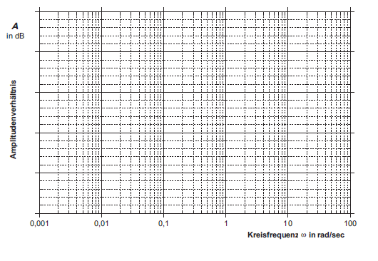

Bodediagramm statische Verstärkung einzeichnen
Gast #5157979
folgende Übertragungsfunktion soll in ein Bode-Diagramm eingezeichnet
werden.
G(s) =  ( 0,666s + 2 ) / ( s³ +20,01s² + 0,2s )
Ich komme nicht darauf, welche statische Verstärkung das System hat.
s = 0 setzen geht ja schlecht, weil der Nenner dann 0 wird.
Wenn man die Pole und Nullstelle bestimmt, kann man die
Pol-Nullstellendarstellung benutzen, aber auch dort würde der Nenner
wieder 0.
sp1= -0,01
sp2= 0
sp3= -20
sn1 = -3
Pol-Nullstellendarstellung:
G(s) = (s+3) / [ s (s+0,01) (s+20) ]
Über Hilfe wäre ich sehr dankbar.
Grüße
Moderator #5158024
Dann ist die statische Verstärkung eben unendlich. Das ist zwar in einer
realen Schaltung unmöglich, in einer idealisierten aber schon.
Gast #5158072
Wie Du schon selber gesehen hast  ist das -+INF für s->0-;s->0+
passt schon.
Für faule: wolfram alpha
 "transfer function (2 + 0.666 s)/(0.2 s + 20.01 s^2 + s^3)"
Gast #5158785
Besten Dank,
also unser Bode-Diagramm sieht so aus.
Für w=0,001 beträgt A = ca 80 dB.
Das ganze ist aber ziemlich sinnfrei, weil wir bisher immer s=0 gesetzt
haben und nie 0,001 (Anfang des Bode-Diagramms).
Somit stimmt dann natürlich eure Antwort bezüglich INF.
Wenn so eine Aufgabe in unserer Klausur drankommt, rechne ich A in dB
aus, trage das aber nicht auf die y-Achse ein, sondern skaliere nur die
Achse mit -20dB usw.
