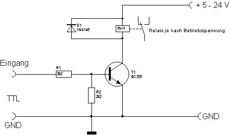

habe soeben ein gutes Beispiel gefunden
im beiliegenden Schaltplan wird ja auch GND zusammengeführt
oder lese ich den Schaltplan falsch?
wie ich ihn lese so wird GND vom z.B. Arduino 5V mit dem GND für das
Relais zusammengeführt oder?
Ja, ganz Recht. Es muss in diesem fall so sein, weil der Emitter des
Transistors den Steuerstromkreis mit dem Laststromkreis zusammen bringt.
Also muss der Emitter möglichst direkt zum zentralen GND Punkt führen,
auf den sich alle Spannungspotentiale beziehen.

> Ist das nur in dem Fall einer Relais-Treiberschaltung> dann ok und muss dies sogar so sein ?
Welche anderen Schaltungen interessieren dich denn nun?
Du musst Dir einfach nur die Stromkreise in den Schaltplan einzeichnen,
dann siehst du ob und wo sie sich treffen. Oder ob ein Kreis nicht
geschlossen werden kann, weil eine Verbindung fehlt.

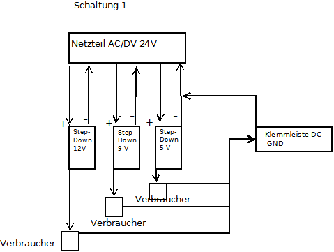

sorry,
kann den Beitrag leider nicht editieren.

Bernd Seiler schrieb:> ich hoffe die beiliegende Skizze ist verständlich
Nein. Aus ihr geht die Masseführung nicht hervor.

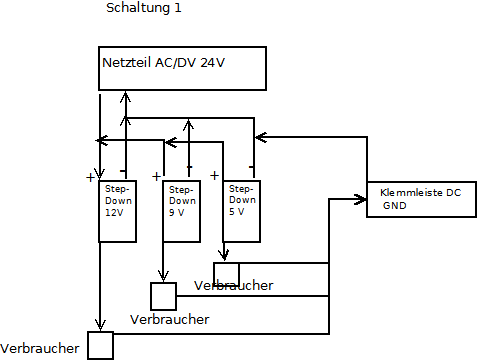

hier anbei nochmal...
ich bekomme vom Netzteil 24V und das führe ich zu x-versch.
Step-Down-Modulen also auch dessen GND
Bernd Seiler schrieb:> hier anbei nochmal...
Wenn jetzt noch klar ist, daß GND der Ausgangsspannung der DC/DC
Konverter mit GND der Eingangsspannung identisch (direkt verbunden) ist,
dann geht das sogar.
Ist Masse der Ausgangsspannung NICHT identisch mit Masse der
Eingangsspannung, aber galvanisch verbunden, wie es bei einem shunt
Strommesswiderstand in der Masseleitung bei stromregelnden Schaltreglern
der Fall wäre, dann geht es nicht.
Bei galvanisch getrennten DC/DC Konvertern geht es wieder, da fehlt dann
noch die Verbindung von Masse Ausgang mit Masse Eingang.
So wie in Beitrag "Re: versch. DC Spannungen an gleichen GND?"
gezeichnet, ist es nicht empfehlenswert. Der Rückleiter muss jeweils
über das jeweilige Step-Down-Modul erfolgen. Nur so kann es die Spannung
korrekt regeln.
Harlekin schrieb:> So wie in Beitrag "Re: versch. DC Spannungen an gleichen GND?"> gezeichnet, ist es nicht empfehlenswert. Der Rückleiter muss jeweils> über das jeweilige Step-Down-Modul erfolgen. Nur so kann es die Spannung> korrekt regeln.
Ok, dann trenne ich sie... da bin ich dann auf der sicheren Seite

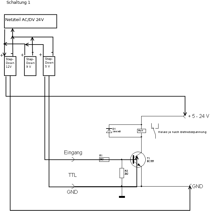

was ich dann aber nicht verstehe ist die Relais-Treiberschaltung (im
o.g. Beispiel mit Schaltplan)
da ja manche Relais etwas mehr strom für den Schaltkontakt benötigen
als was z.B. ein Arduino liefert benötige ich dann diese
Treiberschaltung
Im Endeffekt sieht das so aus.
Den Arduino versorge ich über ein Step-Down-Modul mit 5V... von dem
bekommt er Plus und Minus
Den Treiber versorge ich z.B. mit 12V eines Step-Down-Modules
der GND denn ich von den 12V bekomme den verbinde ich dann mit dem GND
des 5V
Und das verstehe ich nicht ganz.
Zuerst sollte ich es trennen aber bei einer Treiberschaltung führe ich
dann doch wieder die Minuspole zusammen

Bernd Seiler schrieb:> anbei eine kleine Zeichnung mit der Treiberschaltung>> wie zu sehen wird darin der GND des 5V mit dem GND des 12V verbunden>> ist das so ok?
nur wenn AC/DC galvanisch getrennt ist von AC
das die DC untereinander nicht galvanisch getrennt sind ist hier
vermutlich kein Problem, es kommt halt immer drauf an ALLES zu
betrachten!
Wichtig:
Sternpunkt aller GND bilden, keine Verschleifungen, keine dicken Ströme
über dünne GND Leitungen führen die nur Signal GND sind usw.
Optimal malt man sich immer die fliessenden Ströme mit Daten ein und in
verschiedenen Farben, dann sieht man das besser!

Alex G. schrieb:> Wie hast du dir das grade überhaupt vorgestellt? "galvanisch nicht> getrennt" = BEIDE Eingänge sind beide mit den Ausgängen verbunden? Dann> hast du zwei Leiterstücke und keinen Step-Wandler ;)
sorry ich hatte es falsch verstanden mit der galvanischen Trennung
Ich dachte Trennung zw. Plus und Minus.
ok es ist also nicht galvanisch getrennt
ich muss also nun jeden Minus-Ausgang des Step-Down-Muduls gesondert
betrachten und darf auch nicht die Minusausgänge verschiedener
Step-Down-Module zusammenfassen
Wenn dem so ist dann frage ich mich wie die og. Schaltung funktionieren
soll die eine Relais-Treiberschaltung darstellt
die habe ich von dieser Seite
https://www.elektronik-kompendium.de/sites/slt/1201131.htm
Dort in der Schaltung ist doch zu sehen das der GND von einem TTL (kann
ja ein 5V Arduino sein) und der GND der 24V Leitungs für das Relay
zusammengeführt ist
wieso geht es dann dort?
Bevor ich hier aber einen ganzen Lehrgang über elektronik bekomme, kann
mir jemand sagen wie ich es schalten soll ?
Danke!
