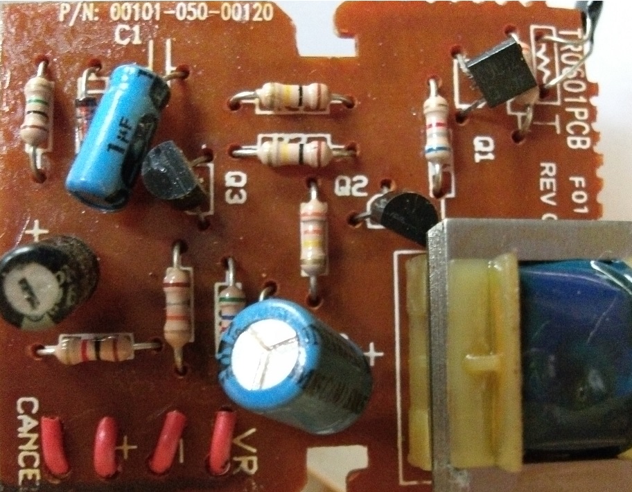

Der besagte Toaster sollte repariert werden. Nach Demontage sah die
Elektronik recht vorbildlich und überschaubar aus.
(Dass die Spannungsversorgung lediglich über einen Abgriff an der
Heizspirale erfolgt, soll zunächst nicht weiter kommentiert werden. -
IMHO bei Drahtbruch keinerlei Sicherheit gegen Überspannung bietende
Variante.)
Der Transistor T3 laut Platinenlayout ist ein besonderes Bauteil, leider
kann es mangels Aufdruck zunächst nicht identifiziert werden.

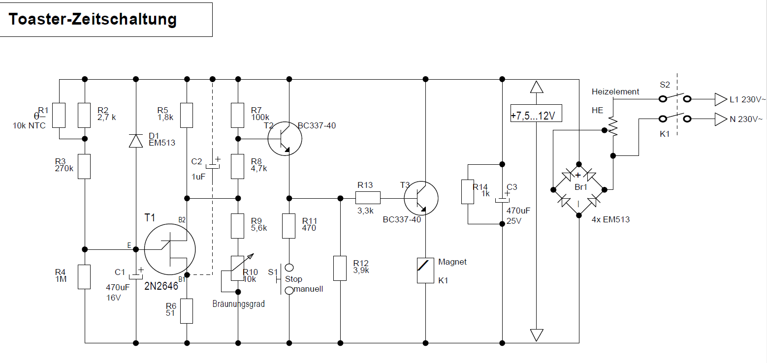

Baute diese Schaltung nach und stelle fest, dass es ein
Unijunktion-Transistor sein müsste.
Die Variante mit dem hier zur Verfügung stehenden 2N2646 verlangte aber
noch nach einer abweichenden Beschaltung, um zu funktionieren.
In Bild 1 ist die Originalbeschaltung zu sehen
In Bild 2 die mit dem 2N2646 nachempfundene Variante.
Das Prinzip ähnelt einem "normalen" UJT-Impulsgenerator, der beim ersten
"Low" über den Magneten, der nicht nur den Haltemechanismus bedient und
auch die Netzkontakte zusammen mit dem Heizdraht schaltet, auch seine
eigene Spannungszufuhr unterbricht, so dass keine Impulskette entstehen
kann.

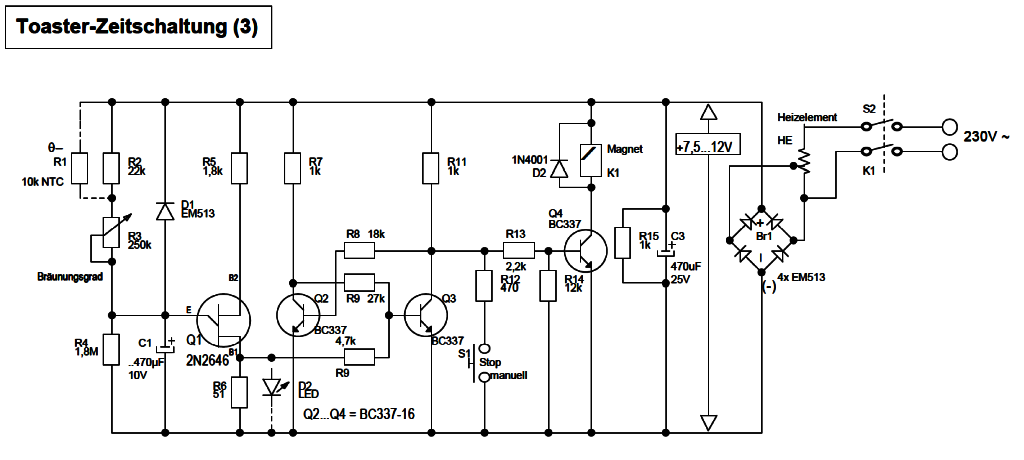

OP #7048638
> kann.
habe Schaltung noch einmal nachgebaut und herausgefunden, dass eine
andere Variante wesentlich besser funktioniert.
Was jedem beim obigen Schaltungsentwurf 2 sofort auffällt, ist das
Fehlen der Freilaufdiode am "Magnet".
Und das ist auch der Knackpunkt. Der Impuls wird ja in der Schaltung
dort lediglich bis auf die Schaltschwelle verstärkt.
Der 2N2646 liefert einen kurzen Impuls, so dass ein verzögertes
Abschalten bei Verwendung einer Freilaufdiode sich so auswirkt, dass die
Schaltung nicht sauber abschaltet.
Man braucht also eine Schaltung, die am Ausgang ein stabiles Signal bzw.
Pegelzustand liefert, egal, wie kurz der Impuls (innerhalb bestimmter
Grenzen) ist.
Ebenso sollte mit diskreten Bauteilen aufgebaut werden.
Die Lösung: Ein R/S-Flipflop mit zwei Transistoren extra.
An B1 wurde zur Kontrolle ein LED (IF ab ca. 1 mA) angeschlossen, um zu
sehen, wie häufig die Impulse kommen. Abgriff an B1 über 4,7 k direkt an
den S-Eingang des Flipflops. Beim ersten Impuls schaltet Relais (als
Magnetersatz) schon ab, die LED blinkt aber weiter. Unterbreche ich über
den Relaiskontakt die Spannungsversorgung, ist der obige
Verwendungszweck voll erfüllt.
Ferner wird die Zeitkonstanteneinstellung jetzt auch nicht über R9 und
R10 an B2 bewekstelligt, sondern direkt über R3, wobei im Bereich
zwischen 27 k und 330 k sich das schön einstellen lässt. mit 220 µF geht
es schon bis 1 Minute 30 Sekunden und länger.
Man kann also mit relativ einfachen Bauteilen ohne Timer-ICs oder sogar
µCs
recht ordentliche Ergebnisse erzielen. Und so schwierig zu beschaffen
ist der 2N2646, das einzige "exotische" Bauteil nun auch wieder nicht.
https://de.farnell.com/multicomp/2n2646/unijunction-transistor/dp/1653690
Schaltbild folgt.
