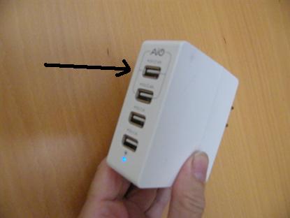

n Handys an 1 Schaltnetzteil laden?
Gast #4675661
Kannst du machen. Achte aber darauf, dass das Netzteil durch die vielen
Handies nicht überlastet wird und dass es stets mit der nötigen
Mindestlast belasttet wird, damit die Ausgangsspannung nicht zu hoch
geht.
#4675672
Chav M. schrieb:
> Ist der Ladestrom dann zu
> hoch? Gibt's was zu beachten?
Ja die max. zulässige Belastung der einzelnen Stränge, wegen dem max.
zulässigem Spannungsabfall.
Bei einigen Metern Zuleitung (Doppelte Länge -> hin u. zurück!), müsste
da schon ne dickere Leitung verlegt sein, um ein paar Händys daran
anständig laden zu können o. überhaupt. Bei 5V is da nich viel
Spielraum.
Was dürfte man da max. einspeisen? 5,2V, 5,4V? Ankommen müsste ca. noch
4,7-4,8V(?)
