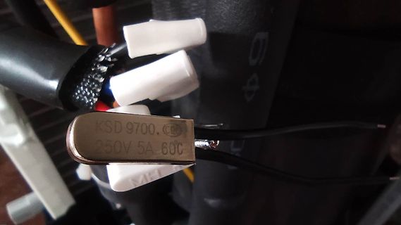

Ist dieses Stromversorgungs-Modul zu empfehlen?
ein 24V-Lüfter angeschlossen werden. Dazu muss der mitgelieferte Thermo-Schalter (gem. Bild vom Typ KSD9700, gelber Pfeil im Foto) mit einem Kühlkörper verbunden werden. Dieser Schalter soll lt. Aufdruck bei ca. 50 Grad ein- und bei ca. 40 Grad wieder ausschalten. Meine Frage dazu ist nun: Ist so
