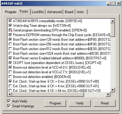

ich habe den USBDMX von DE nachgebaut. Nun funktioniert er nicht. Der
USBN gibt die 4 MHz aus, die der AVR am Anfang als Takt hat.
Allerdings die 3V3 sind nicht vorhanden (Pin 18).
AVR ist korrekt geflasht.
AVR ist wie auf dem Bild gefused, ist das richtig??? Vorlage nur von
PonyProg!
Sonnst auch keine Fehler (Lötstellen OK, Spannungen OK, Reset-Pegel
OK...)
Kann es sein, dass der USBN (SMD) ein bisschen zu heiß geworden ist und
so nur der Oszillator funktioniert und der Rest nicht??
MFG Mixer

Gast #868294
ich werde gerade bei den ersten beiden Haken in deinen FUSES ein wenig
skeptisch ... ich kenn das Programm icht woit du das machst aber ich
finde das mit dem Wachhund ein wenig missverständlich ... ist er nun an
oder nicht? Würde ihn auf alle erst mal ausstellen, wer weiß was die
Firmware macht. Außerdem kann es auch an dem Kompatiblitätsmodus liegen,
bei dem sich der Controller anders verhält.
Was sieht denn die Firmware vor?
Gruß Ali
OP Persönliche Seite #870434
Tja, das weis ich auch nicht genau. Bei der Firmware ist nur ein Bild
dabei, wie man die Fuses mit PonyProg setzt. Ich mach das allerdings mit
dem AVR Studio.
Hab noch nicht rausgefunden ob der Controller richtig läuft. Am XTAL1
messe ich zwar 4 MHz aber ob der jetzt das Programm richtig ausführt
weis ich nicht!
MFG Mixer
Gast #870555
Als ich es mit dem AVR-Studio gemacht habe, hatte ich folgende Fuses
gesetzt:
Fuse-Bits für USB-Interface
  AT90S4414/8515 compatibility mode
  Watch-dog Timer always on
? Serial program downloading (SPI) enabled
  Preserve EEPROM trough the Chip Erase cycle
  Boot Flash section size=128 ...
  Boot Flash section size=256 ...
  Boot Flash section size=512 ...
x Boot Flash section size=1024 ...
x Boot Reset vector Enabled
  CKOPT fuse
  Brown-out detection level at VCC=4.0V
x Brown-out detection level at VCC=2.7V
