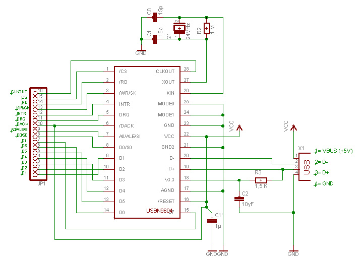

Hi Leuts,
habe eine Minimalbeschaltung vom USBN9604 augfebaut. Meine "Schaltung"
wird beim Anstecken an den USB Port nicht von Windows erkannt. Ich habe
gelesen, dass man auf ClockOut 4 MHZ haben soll. Ich habe 4,12 MHZ mit
meinem Oszi gemessen.
Was ist falsch, Schaltung angehangen.
Danke im Voraus Mario.
Gast #665572
Was soll da auch erkannt werden?
Allenfalls, das an D+ 3.3V anliegen.
Der USBN9604 ist ja nur ein USB-Interface-Chip, von sich aus macht der
so gut wie nichts, er braucht einen uC der ihn ansteuert und die
Enumeration und später die Datenübertragung durchführt.
Gast #665596
Erzaehl doch mal wie man es schafft eine Schaltung mit so einem IC
aufzubauen ohne auch nur den winzigsten Blick ins Datenblatt zutun....
Olaf
#665782
vielleicht ein kleiner Hinweis. Ich würde Reset als auch /DACK jeweils
über einen Pullup an VCC und nicht direkt anschliessen, gerade weil du
/DACK ja  nach aussen führst. Direkt an VCC bringt das irgendwie nichts.
Grüße
lehmi
