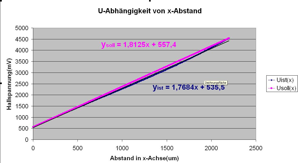

Hallo an allen,
ich habe einige Messungen mit dem Allegro1381 durchgeführt,
weiss aber nicht ganz genau wie ich sie interpretieren kann.
ich meine Aussage über Linearität, ob sie gut oder nicht ist,
wie lässt sie sich berechnen..etc
Bedanke mich für jede Hilfe!

Man sieht ja, dass der Istwert keine Gerade ist.
Also herrscht keine (absolute Linearität).
Es kommt halt drauf an, innerhalb welcher selbst gewählter Grenzen sich
die Sollwerte bewegen, dann kannst du halt auch "linear" sagen.
Die Definition ist halt wichtig, ob das linear ist oder net. Auf den
ersten Blick sieht das doch gut aus, also würde sagen: jo, das passt so
ziemlich gut, das ist näherungsweise linear!
Aber wenn du halt ne NC-Steuerung hast, die ne geforderte Genauigkeit
hat, dann musst du halt gucken, wie weit du den Toleranzbereich
ausweiten kannst.
Was wolltest du eigentlich genau wissen, Frage jetzt beantwortet??
