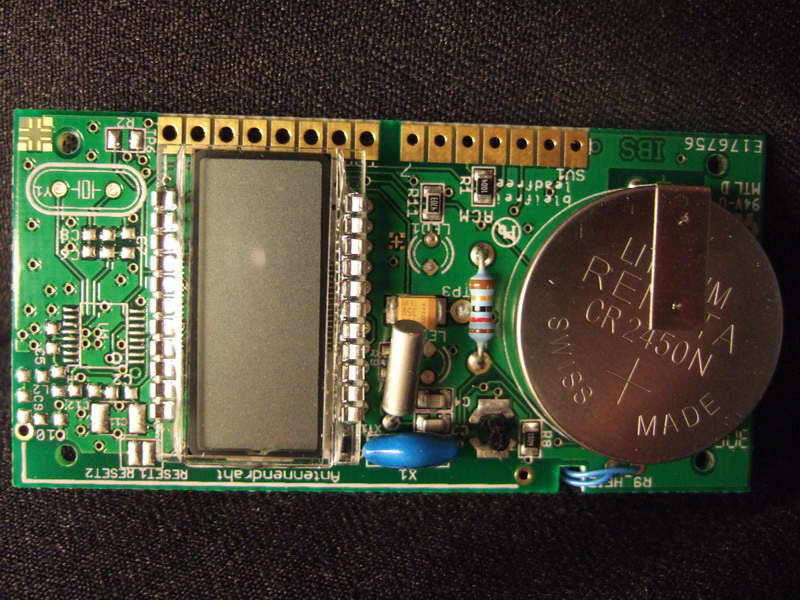

ein ATmega169 sitzt drin (unter dem Display).
Bild im Anhang
Platinengröße 34 x 70

Hinten auf der Platine steht:
EHKV ECOTRADE             (Elektronischer HeizKostenVerteiler)
MTH AG V1.3 03/07         (www.mth-ag.com) von wegen Made in Germany
MessTechnik Handels AG     ein Schweizer Qualitätsprodukt
Fehlalarm! habe gestern das LCD abgelötet und es ist KEIN ATmega169.
Welcher µC könnte das sein? Pinabstand (pitch e) 0,5mm  4*16=64 Pins
Aufschrift:
38000A38V
EHKV V1.0
MTH AG S
AG00612
0727
2,5MHz Resonator an Pin 5,6
Nähere Angaben folgen noch.

Das LCD hat 1,8 mm Pinabstand und 18 mm Reihenabstand (2*11=22 Pins)
6 7-Segment-Stellen und 5 Punkte dazwischen
8.8.8.8.8.8
untere Zeile:
[Dreieck nach links] V K [Batteriesymbol] L [Raute] A [Dreick nach
rechts]
Zwei Leds sind ebenfalls nicht bestückt. Die Batterie ist eine Renata
CR2450N.
Funktionsweise: vermutlich wird von der Temperatur 20°K abgezogen, mit
einem eingebbaren Faktor (Heizkörperkennzahl) multipliziert und über die
Zeit integriert.
