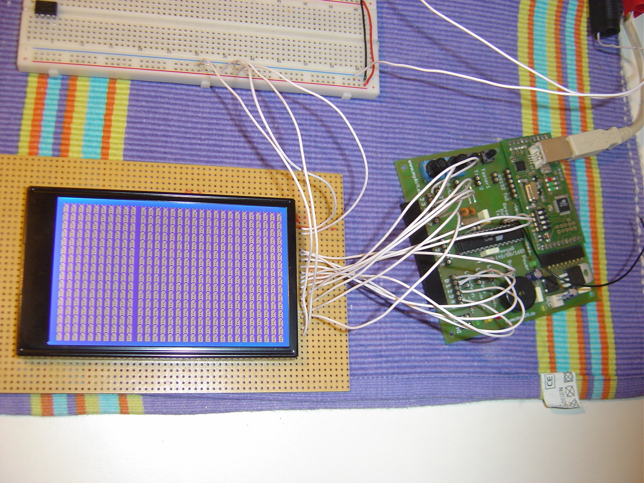

Hallo!
Seit Tagen sitze ich nun an meinem GLCD (240x128, T6963C,
http://www.lcd-module.de/deu/pdf/grafik/dip240-7.pdf) und versuche ein
ganz normales Zeichen auszugeben. Ich habe mich hier im Forum und
diversten Datenblättern zum Thema Initialisierung schlau gemacht, doch
alles was das Display anzeigt sind "?", undzwar 30x16 Stück, also auf
dem ganzen Display... Was mache ich falsch? Hat jemand eine Idee?
Ähnliche Erfahrungen? Danke!

von marvin m. (Gast)
Mach doch mal in der Funktion CLOCK() noch ein weiteres delay ans Ende
(also nach der High-Flanke). Deine Impulse sind sehr kurz und außerdem
fragst Du nicht ab, ob das LCD bereits mit der Abarbeitung des
vorhergehenden Befehls fertig ist.
von Marco (Gast)
Danke Marvin!
Ich habe die Statusabfrage noch rausgelassen, da ich zunächst einmal
Schritt für Schritt vorgehen wollte. Ich habe es in der CLOCK Funktion
jetzt mit jeweils einem 100ms delay nach der negativen, als auch
positiven Flanke gemacht, doch das Display zeigt wieder nur quatsch.
Diesmal keine Fragezeichen, sondern Slashes ("/") - dahinter sieht man
ganz wenig die Fragezeichen flackern...

von Marco (Gast)
Ich bin am Ende!
Hardwaretechnisch ist am Display alles korrekt angeschlossen, auch die
Singale an den Ports sind korrekt. Das Display zeigt nun im "EXOR"-Modus
das hochgeladene Bild, im "OR"-Modus ist es invertiert(Fragezeichen
weiß, rest blau) und im "Text Only" Modus zeigt das Display absolut
nichts an...
WR ist dauerhaft enabled, da ja nur geschrieben wird. Auf die
Statusabfrage wird verzichtet, da 100ms ja wohl mehr als genug sein
sollten die Befehle zu verarbeiten.
von Marvin M. (Gast)
Hmmm - seltsam. Dass das LCD überhaupt etwas anzeigt, ist schonmal ein
gutes Zeichen, denn es wird initialisiert.
Was ich gerade in Deinem oben geposteten Code sehe: Wenn Du Daten
schreiben willst, musst Du den C/D-Pin löschen.
von Ralf (Gast)
Ich glaube nicht, dass die Signale richtig ankommen, weil ich nicht
sehe, wo die READ- und WRITE-Signale wieder inaktiv werden. Und der
T6963C übernimmt Daten erst dann, wenn WR wieder hochgeht bzw. gibt
Daten solange aus, bis RD wieder hochgeht. Und das sehe ich bei deinen
DATAWRITE bzw. CMDWRITE Funktionen nicht. Das hatte Harry bereits
erwähnt, hast du das inzwischen korrigiert?
Guck mal ins angehängte Datenblatt, da siehst du das Timing Diagramm und
die Befehle sind auch gut erklärt.
Ralf

von Marco (Gast)
Hallo und danke für die Antworten!
Ich habe den Code nun umgeschrieben:
-die C/D, CE, RD/WR Befehle sind nun wie die im Timing Diagramm
-Das Display wird geresettet
-Der Modus wird gewählt: ROM benutzen, OR-Modus
-Text Home Address und Text Area wird gesetzt
-Graphic Home Address und Graphic Area wird gesetzt
-Address Pointer wird auf 0x00 gesetzt
-Zeichen "A" wird geschrieben
-Display wird eingeschaltet: GFX OFF, TXT ON, CURSOR OFF, BLINK OFF
Alles was das Display anzeigt ist auf dem Bild zu sehen... :(

von Sascha F. (sascha_focus) Benutzerseite
schmeiß doch mal dein delay raus, und frage den Status des Display's ab.
Das hat bei mit bei allen Display's funktioniert.
Gruß Sascha
von Michael U. (amiga)
Status würde ich beim T6963C sowieso immer abfragen, das interne Timing
wird nirgens garantiert.
Zwischen den Flanken von /CE, /WE, /RD usw. bis ca. 10MHz mit SIcherheit
keinerlei Waits erforderlich, darüber evtl. ein nop, falls die LEitungen
sehr lang sind (knapp 20cm Flachband sind bei mir noch kein Problem,
erst bei 16MHz AVR-Takt).
Die längste zeit ist 100ns, also bei 10MHz kann nach C/D-Wechsel im
nächsten Befehl /CE aktiv werden, ohne die Spezifikation zu verlassen.
Alle anderen Zeiten sind sowieso kürzer.
Pass bei den Status-Bits auf, eineige Beispielcodes sind da etwas
fehlerhaft.
Zum normalen Lesen und Schreiben sind nur STA0 und STA1 maßgebend, bei
den Autobefehlen NUR STA2 oder STA3, je nach Befehl. Einige Sourcen
testen da alle parallel, das kann schief gehen, STA2 und STA3 sind bei
den normalen Befehlen undefiniert.
Gruß aus Berlin
Michael
