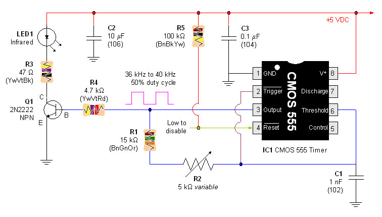

Ich suche einen Vergleichstyp für die Diode 2N2222, habe da nur SMD
Vergleichstypen gefunden. Habt ihr da vielleicht schonmal ne Seite mit
vielen Vergleichstypen entdeckt? Ich hatte da mal sowas wie dieses
"VRT-Disk", ist aber irgendwie nicht mehr aufzufinden. Oder hat
jemand nen pdf-file wo viele Typen drin sind? Wär echt super!!

Der 2N2222 ist doch ein Transistor !!! Und zwar ein NPN Universal,
Vergleichstypen sind: BSS40,BSS41,BSW61,BSW62,BSW63

Suchst du jetzt eine Diode oder den 2N2222 ???
2N2222 ist nämlich ein Transistor (gegoogelt und am ersten Treffer
gibts das Datenblatt: Icmax=800mA, Ucemax=40V, hfe=75, fmax=250MHz,
Ptot=500mW; also kein Wald- und Wiesentyp.
Poste mal die Schaltung oder nenn' die benötigte Leistung, dann sollte
sich schon ein Ersatz finden.
grüsse leo9

Ich schwöre ich weiß was eine Diode und ein Transistor ist, habe mich
da vertippt, ist mir auch wirklich wahnsinnig peinlich!!!
Aber zur Sache:
Ich will eine 555-Timer Schaltung aufbauen, die mir meine IR-Led mit 38
kHz modulieren soll. Habe die Schaltung im Netz gefunden und sie mal
angehängt. Aufgrund der Frequenz weiss ich aber nicht, ob meine BC5x
die ich hier liegen habe geeignet sind.
Den 2N2222 gibts zwar bei Reichelt, aber ich hab da erst Sonntag
bestellt und ihn da leider vergessen, Conrad hat den nicht und der
Bastelladen um die Ecke kennt ihn auch nicht.
Habt ihr da ne Idee??
Danke
Dirk
von leo9 (Gast)
Da reicht wirklich ein Wald- und Wiesen-Typ:
mit BC337 oder BC547 kann kaum was schief gehen (und die sollte jeder
E-Tandler auf lager haben). Für die Pinbelegung mußt halt googlen.
grüsse leo9

bei bis zu 200mA Schaltstrom: 2N3904
gleiche PIN Anschlüsse
siehe hier:
http://www.learningaboutelectronics.com/Articles/2N3904-vs-2N2222.php
