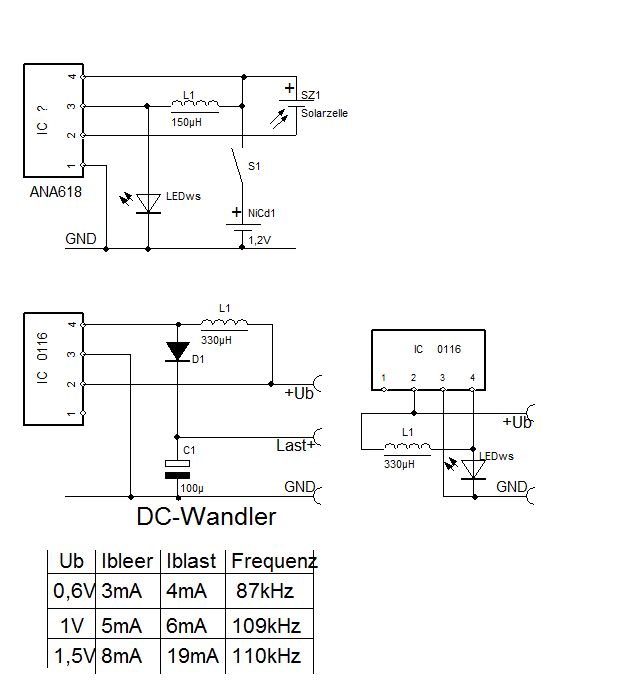

Ich habe zwei Geräte mit ähnlichen IC's:
LED Solarleuchte mit 0116
Ente mit Solarzelle und Bewegungsmelder, Ente quakt und 2 LED leuchten,
ein ANA618 ist verbaut.
Mit dem 0116 konnte ich einige Versuche anstellen. Betriebsspannung von
0,6V bis 2V, Ausgangsspannung Leerlauf bis 12V. Ein Lastwiderstand 470
Ohm bewirkt eine Ausgangsspannung 2,8V, Eingangsspannung 1,5V,
Wirkungsgrad ungefähr 80%. Drosseln mit 330µH bis 51mH verändern die
Ausgangsleistung kaum. Die Schaltfrequenz liegt um die 100kHz.
Gast #3313853
Hallo Freunde der Gartenbeleuchtung.
Wem interessiert schon der Name des IC0116( ANA618 )?
Viel wichtiger ist, es ist milliardenfach eingebaut worden und gehen
sicherliche 100000fach über den Jordan.
So, und nun? wo bekommen wir Ersatz her?
Am Hersteller bin ich schon dran, doch er ziert sich zu antworten.
Eine Firma in China.
Hat jemand schon so ein IC gekauft? Dann bitte, wo?.

Gast #3398291
Von PREMA Semiconductor GmbH  Robert-Bosch-Str. 6  55129 Mainz
www.prema.com
gibt es bei Reichelt:
PR 4101A PR4101A   SO14     125 kHz        1,90 Euro
PR 4401  PR4401    SOT23-3  500 kHz 0,25A  0,68  Marking: UIxx
PR 4402  PR4402    SOT23-3  500 kHz 0,20A  0,84  Marking: UJxx
PR 4403  PR4403    SO8      500 kHz 0,20A  0,94  SO03V10  MM726
PR 4404  PR4404    SO8      700 kHz 1,50A  1,05  SZ22V10 M77301 0835
