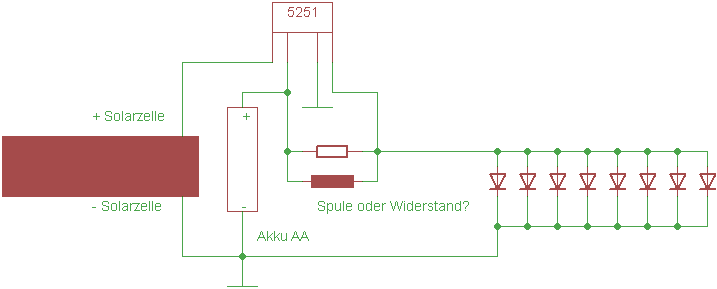

habe eine billige Solar-LED-Leuchte auseinander gebaut und die im Anhang
gezeichnete Schaltung gefunden.

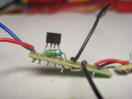

Kennt jemand von euch dieses Bauteil mit dem Aufdruck 5251, bzw. kann
sich jemand vorstellen was das für eine Schaltung ist?
Ich habe den Widerstand/Spule mal ausgelötet und gemessen. Gemessen habe
ich 8R. Das kann aber mit den Farbringen nicht hinhauen.
Deshalb vermute ich, dass es ein STEP-UP-Wandler ist und es sich um eine
Spule handelt.
Nur ist dann die Frage wie der AA-Akku geladen wird, gibt es da keine
Laderegelung? Vil. ist es doch ein "Spezial-IC"?
Danke und Gruß
von Elektrofritze (Gast)
Es ist ein billigst Step Up Wandler -> Spule
Florian K. schrieb:
> Gemessen habe ich 8R. Das kann aber mit den Farbringen nicht hinhauen.
Logisch, ist ja auch eine Spule...
Und das unbekannte Bauteil ist ein Schaltregler.
> Laderegelung?
Doch, vermutlich schon, denn sonst würde der Akku ja direkt an der Zelle
hängen...
Sehr wahrscheinlich.
von Jens G. (jensig)
QX5251
Ein Datenblatt für den QX5251 scheint es zwar nicht zu geben, aber
QX5252 scheint zumindest sehr ähnlich zu sein, wofür dann auch ein DB
auffindbar ist.

von Floh (Gast)
Der Akku wird einfach direkt von der Solarzelle geladen, solange der
Ladestrom eine bestimmte Grenze nicht überschreitet (glaube C/10 - C/15)
kann ein NiMh nicht überladen werden. Besonders akkuschonend ist sowas
natürlich nicht, aber billig. :-)
Der Rest ist ein einfacher Stepup-Wandler, der läuft, sobald die
Solarzelle keinen Strom mehr liefert.

von Martin S. (led_martin)
In diesen Dingern sterben die Akkus eher an Tiefentladung, als an
Überladung.
Zwischen Solarzelle und Akku sitzt oft die B-E Strecke eines
Bipolartransistors, so hat man Entladeschutzdiode, und
Tag/Nacht-Erkennung in einem.
Mit freundlichen Grüßen - Martin

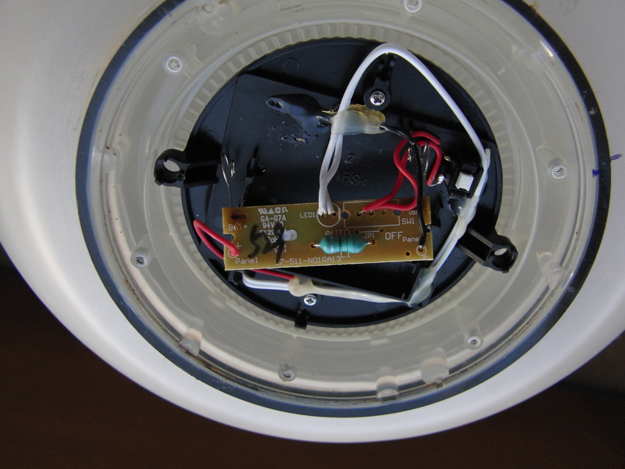

ich habe hier auch eine Solar Lampe (eine Weiße Kugel) mit 1 AAA Micro
HR03 1,2 V 800 mAh NiMH Akku.
Die Lampe leuchtet ein paar Sekunden und geht dann aus.
Auf dem IC U1 steht SWLG.
Habt ihr einen Vorschlag/Bestellnummer für eine Schaltung/Platine die
ich einbauen könnte welche den Akku nicht tiefentlädt?
Vielen Dank

von Thomas B. (thombde)
Christian H. schrieb:
> Hallo,
Lade mal den Akku manuel am Ladegeräte oder zur Not auch
am Labornetzgerät.
Dann wieder rein in die Halterung und mal testen.
Dann kannst Du wenigstens einen toten Akku ausschließen.
Edit:
Aber bitte mit geringem Ladestrom,
50-80mA 3-4 Stunden müsten reichen
Edit2:
Oder lege mal eine fast leere AAA Micro in die Halterung, dann kannst Du
sofort testen ob der Spannungswandler noch funktioniert.
Aber meistens ist es Korrosion oder vergammelte Lötstellen,
oder defekte Solarzellen.
Ist halt China.
(Chinamann der alles kann)
von Jobst Q. (joquis)
Milk schrieb:
> Tiefentladung ist für NiMH-Zellen tödlich!
Aber so tief wird die Zelle nicht entladen. Bei etwa 0,9V schaltet die
LED aus.
800mAh steht drauf, weil es so schön aussieht. Die gemessene Kapazität
von solchen Zellen aus unbenutzten Solarlampen lag bei ca 200 mAh. Es
lohnt sich, sie gegen Qualitätsakkus auszutauschen.
