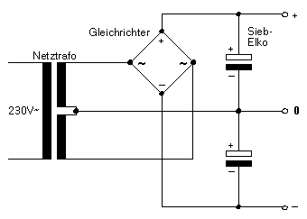

Was ich nun nicht ganz verstehe...
Welches bauteil kann mir denn eine negative Spannung erzeugen?
Ich hab das gefühl für ein Darlington Powerpack mit einer Leistung von
sagen wir mal 50 Watt, so wie dieses hier:
http://www.datasheetcatalog.org/datasheets2/19/19013_1.pdf
Bräuchte man da doch schon etwas stärkeres als so eine dioden kombo wie
dort:
http://www.loetstelle.net/praxis/negativevoltage/negativevoltage.php
Gast #1683537
(Primär-)Netzteil 2x aufbauen. Plus des einen Netzteiles an Minus des
anderen Netzteils anschließen. Das ist nun das Bezugspotential.
Damit hast du deine Positive & Negative Spannung.
