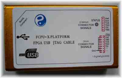

Hier habe ich mir, wie im Bild zu erkennen ist ein
"Xilinx Adapterkabel USB nach JTAG, HW-USB, HW USB, FCPU-X platform
Kabel"
gekauft und ein paar diverse Bauteile.
Als ich mir nun einen Adapter von JTAG zur PLCC44 Fassung meines
XC9572xl gebaut hatte, fingen die Probleme an.
Ich habe mir bei "Fischl.de Erste Schritte mit dem Xilinix XC9572xl" die
Schaltung und mir auch die Sockelbelegung des Chips angeschaut.
Mein USB JTAG hat (auf dem Bild schwer zu erkennen)hat folgende
Pinbelegung:
eine 14 polige Buchse wobei die eine komplet Masse ist und die zweite
(von links nach rechts) 2 frei, TDI, TDO, TCK, TMS, Vref.
Nun habe ich die Pins mit den entsprechenden Pins am Sockel verbunden,
jedoch wir der Chip nicht erkannt.
Fehler: "There are many unknown devices being detected"
Das Gerät selber wird von der ISE Software jedoch erkannt.

Naja, sagen wir es mal so, ich denke schon das ich es richtig gemacht
habe, aber es kommt immer die selbe Miteilung...
Dann schreibt er mir hin:
'26': : Manufacturer's ID =Unknown
INFO:iMPACT:501 - '1': Added Device UNKNOWN successfully.
Kann das auch sein das der Chip ne Magge hat? Denn wenn ich den Chip
raus nehme kommt die selbe Meldung...
Oder ist die Pinbelegung bei Fischl.de etwa falsch für den Sockel des
XC9572xl ?
Will ja nichts behaupten, nur verstehen...
Danke für Eure Tipps...
