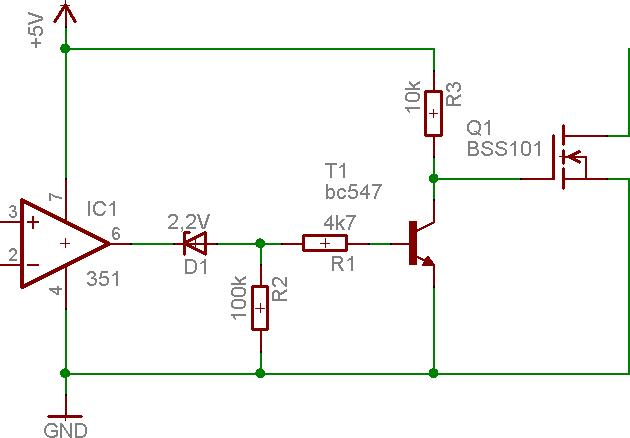

Hâllo Leute
Ich habe mit dem LF351 OPV einen Komperator gemacht.
Speisung: 0V, +5V
Leider komme ich mit dem OPV nicht auf Null Volt.
Vermutlich weil er nicht Rail to Rail ist?
Ich möchte aber am Ausgang einen N-Kanal Mosfet ansteuern.
Wie kann ich es machen dass ich doch auf Null Volt komme?
Gruss Gänseblümchenmäher

Wie ist der MOSFET geschaltet? Mit Source an GND? Dann reicht es, wenn
die Ausgangsspannung des OPVs unter der Threshold-Spannung des MOSFETs
liegt, um diesen zu sperren. Mit einem Pull-Down-Widerstand kann man
oft noch etwas nachhelfen.
Z-diode oder zwei silizium-dioden in den ausgang mit pulldown dahinter.
zur not mit einem bipolaren transistor die gate-spannung schalten.
oder einen integrierten schmitttrigger dahinter.
Hallo yalu
Vermutlich habe ich mich falsch ausgedrückt.
Vcc- habe ich auf GND gesetzt
Vcc+ auf +5Volt
Der Wert des Ausgangs sprint von 1.8 auf 4.8Volt.
Source von N-Kanal-Mosfet habe ich auf GND gehängt.
Gate soll auf den Ausgang vom OPV
@zombie: blödsinn.
er bräuchte halt rail-to-rail-ausgänge. weiß er selber, hat er ja
geschrieben.
edit: anbei wär mein vorschlag in bild.

hab mir gerade die belegung deines opamp angeschaut und stimme jetzt
auch dem herrn kaiser zu - is viel einfacher, gleich einen komparator zu
nehmen, die meistens sowieso rail to rail typen sind, oder wie der lm311
open-kollektor-ausgänge haben.

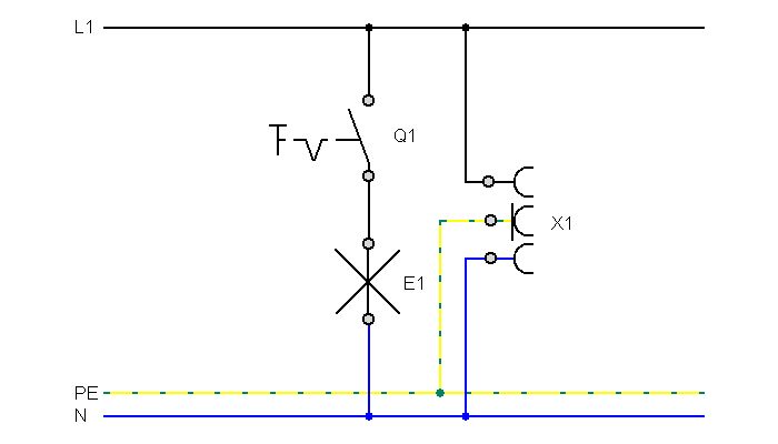

Genau, mehrere Bedeutungen kann ein Wort durchaus haben aber Rahmen für
rail wäre mir neu. Nicht selten werden "positive" und "negative"
Versorgungspotentiale quer über das Blatt gezeichnet (Beispiel im
Anhang). Ein Zaun kommt mir da eher nicht in den Sinn wohl aber eine
Schiene. Es ist aber nicht ganz abwegig warum man rail auch als Zaun
bezeichnen könnte. Im speziellen wird hierbei dann der Holzzaun mit den
Querlatten gemeint sein...was mich schon wieder verdammt an Schienen
erinnert. Oder bei einem Schiff die Reling, die auch an Schienen
erinnern kann.
