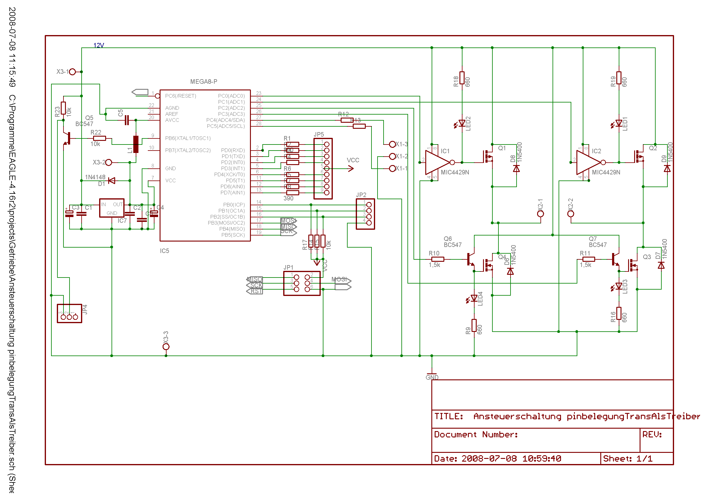

Also, die Schaltung soll einen Drehmagneten für 35ms mit 30A Strom
versorgen.
Ich hab jetzt die P-Mosfets (stp80pf55, die oberen in der H-Brücke) und
die entsprechenden Treiber (TC4429CPA) dazu. Nur die Treiber für N-Kanal
hab ich noch nicht.
Gut, hab ich die Treiber für N-Kanal halt überbrückt, und steuer die
N-Kanal Fets direkt mit 5V vom µC an.
Hat dann auch was getan der Drehmagnet, aber nicht genug.
Hab ich an die N-Kanäler als Treiberersatz jeweils einen BC547C mit 1,5k
Basisvorwiderstand gelötet. Also wie gesagt, Kollektor 12V, Basis an
Ausgang von µC, Emitter an Gate. Hat an der 9V Blockbatterie und ohne
Last auch gefunzt.
Tjaaaaa, dann hab ichs an Motorradbatterie und Last gehängt. Und siehe
da: es passiert gar nix mehr.
Ok, nachgeguckt, beide Treiber für die P-Kanäler tot!
Aber warum? Wo soll denn da der Zusammenhang sein???! Die teilen sich
nur den 12V Anschluss mit den Treibern!
Naja, mein letzter Strohalm wär jetz an den Kollektor 2 Ohm zu machen,
dann kann da net mehr als 6A fliessen zum Laden des Gates und das
liefern die Treiber auch.
Aber ich würde gern verstehen wo das Problem liegt, bevor ich hier
weiter im dunklen Stocher!
Vielleicht kann mir hier einer sagen was ich falsch mach?
MfG
von Stefan D. (putnik)
So, hier noch der passende Schaltplan, wie gesagt, die Transistoren an
den N-Kanälern sind nur eine vorübergehende Notlösung, weiss schon das
das nicht sehr elegant ist. Aber funktionieren müsste es doch, oder?
Wieso sterben mir dabei die Treiber oben sobald Last dran hängt??!
MfG
von JensG (Gast)
Wenn die oberen Mosis P-Kanal sein sollen, dann sind die wohl verkehrt
herum drin (Source sollte an +). Sonst ist die interne Diode dauerhaft
auf Durchgang geschaltet.
Ansonsten, wenn es N-Kanal sein soll, dann werden die so nicht voll
durchgeschaltet, weil die eben max. 12V ans Gate bekommen, womit Source
einige Volt drunter bleibt (es muß ja immer eine Mindest-Ugs anliegen,
deswegen kann Source nicht bis an 12V-Pegel ran, weil sonst die
mindest-Ugs unterschritten wird, um den Mosi durchgeschaltet zu halten)
von JensG (Gast)
das erklärt aber nicht, wieso die Treiber davonfliegen (es sei denn, die
Mosis hauts irgendwie dabei durch, so daß die Treiber dann evtl. auf
Kurzschluß arbeiten, oder vollen Saft auf den Ausgang bekommen)
von Atmega8 A. (atmega8) Benutzerseite
@ Stefan D.
1. Deine Reset-beschaltung sieht irgendwie komisch aus.
2. Für deinen Fall reichen die diskret aufgebauten Treiber völlig aus,
du musst da ja nicht so extrem schnell schalten.
Dein unterer Treiber (für die N-Kanal Mosfets) schaltet zwar schnell
ein, aber extrem langsam wieder aus.
Die Ladungen aus dem Gate fließt recht langsam wieder nach Masse,du
hättest deiner Schaltung noch einen 2. Transistor spendieren sollen.
Was kostet so ein Treiber eigentlich?
Mit denen vom letzten mal hast du bestimmt schon 10 Euro verbraucht.
Mach auch mal ein Bild von deinem brd.
@ JensG
Die Mosfets oben leiten (Bodydiode), die unteren gehen nicht schnell
genug zu. Ist für mich ein Kurzschluss.
von JensG (Gast)
@ Atmega8 Atmega8
Meinte ich auch (daß es ein Kurzer ist, war in meinen Bemerkungen
implizit drin ;-)

So, nach schmerzhaftem Nachdenken hab ich festgestellt, das sich die
Gates der N-Kanal-Fets so nur auf ca. 5V aufladen.
Deswegen jetzt im Anhang der Aufbau, der theoretisch und hoffentlich
auch in der Praxis funktionieren dürfte. Muss halt beim µC noch ein paar
Highs mit Lows vertauschen...
Die Treiber sind anscheinend gestorben, weil durch die Induktive Last
Spannungsspitzen über die 660 Ohm an die Treiberausgänge gehen.
Ich hoffe 16V Z-Dioden schaffen da Abhilfe.
Gibts zu der Schaltung dann noch Kommentare oder
Verbesserungsvorschläge??
MfG
von JensG (Gast)
die p-Kanal-Dinger oben sind aber immer noch verkehrt herum - oder?
Wenn die Treiber durch Spannungspitzen gestorben sind, ist das nicht so
richtig zu verstehen, denn die Spitzen werden doch durch die
Freilaufdioden abgefangen. Es könnte aber sein, daß wenn die 12V direkt
an der Brücke schlecht abgeblockt ist, sich dort trotzdem recht hohe
Peaks aufbauen können (sich also über die Freilaufdioden auf die
Betriebsspannung ausbreiten). Also sicherheitshalber direkt an der
Brücke mal einen Kondi über die Betriebsspannung schalten (100 oder
220nF plus Elko)
Die P-Kanal sollten eigentlich passen, jedenfalls funktioniert das so in
der Praxis. Bei P-Kanälern ist im Vergleich zu N-Kanälern Source mit
Drain vertauscht, falls du das meinst.
Und parallel zur Last hängt natürlich eine RC-Kombination ;-)
MfG
@ kaputnik
P-Kanal:
Source kommt an VDD, Drain an X1.
N-Kanal:
Source kommt an GND, Drain an X1.
Schau dir mal die Artikel hier oder im elektronik-kompendium an.
Die Body-Dioden brauchen recht lange, es ist ja möglich dass der Impuls
sehr kurz und hoch war und die Diode durch ihre Trägheit nichts davon
gemerkt hat.
Wie kommst du eigentlich drauf dass deine Treiber kaputt sind?
Ist es äußerlich schon zu erkennen? (Rauch, aufgeplatzt)
Als Treiber nutzt du jetzt die Treiber die ich dir vorgeschlagen habe,
sonst helfe ich dir nicht mehr weiter.
Das ganze 4 mal
Teile je Treiber:
2x 1k Ohm
2x BC547C
1x 1N4148
Code:
Ausgang invertieren
Hmmmm, sieht ja wirklich so aus als wären die P-Kanal-MOSFETS zumindest
falschrum eingezeichnet. Aber angeschlossen müssten sie richtig sein.
Wundert mich, das das noch niemandem aufgefallen ist. Da haben Leute
draufgeschaut die wesentlich mehr Plan und Erfahrung haben als ich. Und
keinem ist das aufgefallen...
Das die Treiber kaputt sind, schliesse ich daraus, das ich am Eingang
drauf geben kann was ich will, aber am Ausgang nichts mehr passiert.
Aber es kommt drauf an, das die Schaltung möglichst schnell anspricht.
Deswegen überhaupt der Aufwand, man könnte das ganze ja auch einfach
über Relais machen sonst.
Mit den Treibern hat das so gefunzt wie es sollte.
Die die du mir vorschlägst sind ja Treiber für die P-Kanal. Und die
N-Kanal demnach direkt mit 5V vom µC?
Naja, würde das funktionieren, hätt ich kein Problem. Aber ich bekomm so
einfach nicht den nötigen Strom, also die müsste ich trotzdem über meine
Konstruktion an 12V legen, oder nicht?!
Aber langsam tendier ich auch dazu, die P-Kanäler mit deinen Treibern
anzusteuern.
Weil ich hab jetzt das Dilemma: Steuer ich die N-Kanäler mit 5V an
bekomm ich nicht genug Strom. Die Treiber gehen aber nicht flöten, die
Schaltung funktioniert nur das eben das Drehmoment am Drehmagneten nicht
ausreicht.
Meine jetzige Konstruktion hat, ohne das ich das wollte zweimal von
selbst geschaltet mit ordentlich Wumms dahinter, dann waren die Treiber
wieder durch. Also, ich hoffs zumindest, womöglich auch die Fets. Die
Treiber liefern nur noch 0V am Ausgang, die Transistoren haben am
Kollektor auch nur noch dauernd 0V. Könnten dann auch die Fets durch
sein, oder seh ich das falsch? Naja, ich prüf das morgen.
Ich versteh den Zusammenhang leider nicht, aber irgendwie kommt das
Treibersterben von der Transistorkonstruktion, wenn ich nur nen Draht
verwende und mit 5V ansteuer hab ich die Probleme wie gesagt nicht.
Also, ich denk entweder nur mit Transistoren treiben oder nur mit
Treibern.
Ich test das mal, danke für deine Hilfe Atmega!
MfG
von JensG (Gast)
wieso - ich weise doch schon seit gestern drauf hin, daß die p-Kanal
falsch herum drin sind (im Plan zumindest). Also mir ist es zumindest
aufgefallen.
von Hagen R. (hagen)
Deswegen benutze ich im Eagle/Schaltplan nur MOSFET-Symbole bei denen
die interne Bodydiode mit eingezeichnet ist ;)
Gruß Hagen
