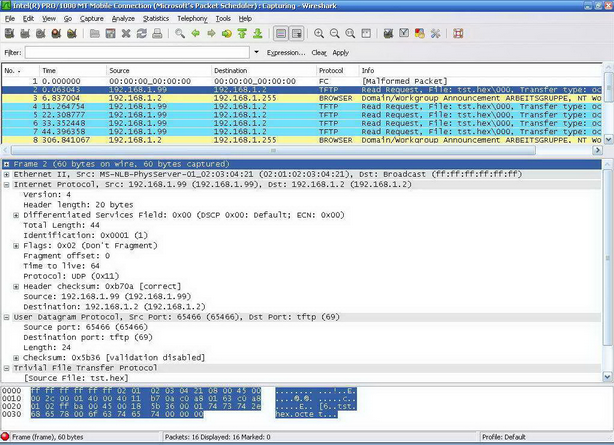

von Andreas K. (a-k)
Grössere AVRs haben Bootsections bis zu 8KB. Das sollte ausreichen, um
auch einen klassischen auf TFTP (=UDP) basierenden Bootloader gut darin
unterbringen zu können.

von Christian B. (casandro)
Das ginge noch einfacher. Man macht einfach einen MINI-UDP-Stack.
Man stellt den Ethernet-Controller so ein, dass er die Bytes überprüft,
in denen drin steht, dass es ein UDP-Paket ist und der Port korrekt ist.
Broadcast-Pakete sollen verworfen werden. Dann nimmt man die ersten
Bytes der Daten als Blocknummer, und den Rest als Daten. Man flasht den
Mikrocontroller und überprüft den Block. Wurde er korrekt geschrieben,
so schickt man ein UDP-Paket zurück. Dazu vertauscht man einfach die
Absender und Ziel-Mac und IP-Adressen.
Am Rechner ist die Ansteuerung denkbar einfach. Zunächst macht man einen
manuellen ARP-Eintrag per arp-Befehl, dann schickt man die Daten per UDP
und wartet auf eine Antwort.
Man braucht dafür keinen ganzen TCP/IP-Stack oder gar einen Webserver.
von Jan K. (jeangonzales)
Hallöchen,
hab den Thread hier herade erst gefunden, deshalb noch ne späte
Beteiligung.
Gibts denn hier jemanden, der Interesse hätte und technisch dazu in der
Lage wäre, sich an einem einfachen AVR Ethernet Bootloader zu
beteiligen?
Ich benötige nämlich einen solchen für meine Hausautomatisierung, denn
die Controller sitzen in den Wänden und sind über Ethernet verbunden. Da
gerät ein Firmwareupdate über ISP zur Geduldsprobe :)
Eckdaten wären:
-ENC28J60 über SPI an einem ATMega 644
-Update sollte von aussen angestossen werden können (spezielles UDP
Paket?)
-Update von FLASH und EEPROM über einfaches UDP-Protokoll möglichst ohne
Zwischenspeicherung (weil große Applikation / kein externer Speicher).
Werde das in nächster Zeit mal angehen, habe mich nur noch nie mit dem
AVR Bootloader-Konzept beschäftigt und wenig Zeit neben Job und Familie.
Deshalb meine Frage nach Bootloader / Ethernet erfahrenen Teilhabern :)

Ja, ich habe den Bootloader so gut wie fertig. Gesamtgröße auf dem
ATMega32 ist knapp unter 2K Words. Features:
-Treiber für den ENC
-sehr minimalistischer IP Stack
-TFTP Client
-Parser für INTEL HEX Format
-Flash Programmierroutine
Der Bootloader lädt IP und MAC Adressen sowie eine geräteabhängige ID
aus dem EEPROM und sendet einen TFTP Read Request an die Adresse
255.255.255.255 (Broadcast) ab. Antwortet ein TFTP Server im lokalen
Netz mit einer Firmwaredatei im Intel HEX Format, wird die Datei geparst
und ins Programm FLASH geschrieben. Antwortet kein Server, springt der
Code zur Applikation.
Wenn Interesse besteht, kann ich den Code hier oder in der Codesammlung
posten.
Gruß, Jan

Ok, hier ist schonmal die aktuelle Arbeitversion. ist noch etwas
unaufgeräumt und enthält wahrscheinlich auch noch ein paar
Sourcedateien, die gar nicht mit kompiliert werden...
Zur Funktion:
Da ich kein Makefile Experte bin habe ich das Problem, dass ich den
Bootloader ja pro Gerät anders konfigurieren will (EEPROM)
möglicherweise etwas umständlich gelöst. Da bin ich für
Verbesserungsvorschläge dankbar!
Ich habe pro Konfiguration ein Unterverzeichnis erstellt, indem die
Dateien Config.h, eemem.c und das Makefile liegen. Die Sourcen liegen im
gemeinsammen übergeordneten Verzeichnis, in dem auch ein compile-bat
Script liegt, das für alle Unterverzeichnisse make aufruft und die
erstellten hex-files in einen gemeinsamen Ordner kopiert.
in eemem.c werden die Netzwerkeinstellungen und der Name der
Firmwaredatei konfiguriert, in config.h werden die Ports konfiguriert,
an denen der ENC angeschlssen ist (SPI und CS).
Gruß,Jan

von Claus (Gast)
Ein sehr interessantes Projekt, genau das was ich gesucht habe! Respekt
fürs Schrumpfen!
Ich würde es auch gerne einsetzen.
Leider war ich bei dem Versuch trotz vieler Versuche nicht erfolgreich.
Kann mir jemand helfen?
Hier das was ich versucht habe:
AVR-NET-IO board von Pollin, das läuft auch nach den üblichen
Anfangsproblemen.
dann hab ich mir Google Code den aktuellen Code geholt
http://code.google.com/p/avr-etherboot/source/browse/#svn/branches/functable
(furchtbares tool, wenn man keinen Client einsetzt)
und diesen etwas angepasst:
device_001\config.h
  #define USE_DHCP 0
  #define DEBUG_TFTP 0 (passt sonst nicht in den Speicher wegen der
Strings)
device_001\eemem.c
  Andere IP
device_001\makefile
  F_CPU = 16000000
Dann das ganze übersetzt und geladen. Auf der RS232 kommt dann
  Start
  ETH_INIT
  stack_init done
  UDP_SendPacket
Soweit so gut, aber leider passiert auf dem PC nichts.
Dort habe ich den Tftpd von Ph. Jounin als Server gestartet, der lauscht
auf Port 69, aber es kommt anscheinend nichts.
Welchen tfdp-Server verwendt Ihr?
Hoffentlich hat einer eine Idee.
mfg Claus
von Andreas V. (tico)
Hallo Claus!
Du bist etwas zu früh dran, das Projekt ist noch nicht ganz fertig. Jan
und ich arbeiten daran, aber da es sich um ein Freizeitprojekt handelt,
können wir natürlich keine Fertigstellungstermine nennen.
Du hast Dir den Codeteil unter branches heruntergeladen. Dieser Zweig
ist eine Studie von Jan zum Thema Funktionszeiger, der möglicherweise
gar nicht lauffähig ist.
Der Code, den Du unter trunk findest ist zur Zeit am weitesten
entwickelt. Du musst dort nur in der eemem.h Deine IP-Adressen
einstellen. Alle anderen Parameter werden beim Aufruf von make abgefragt
bzw. automatisch berechnet. Der Code funktioniert mit einem TFTP-Server
unter Linux, aber wir haben bei weitem noch nicht alle Konstellationen
getestet, da wir noch mitten in der Entwicklung sind. Ich kann Dir also
nicht garantieren, dass der Code bei Dir funktioniert. Grundsätzlich ist
die Verwendung des AVR-NET-IO jedoch kein Problem, ich verwende dieses
Board auch zum testen.
Wenn Du Zeit und Lust zum Experimentieren hast, bist Du herzlich
eingeladen, Probleme und Debugausgaben hier zu posten. Ich werde

Ethernet Analyzer gesehen, das da was auf port 69 reinkommt, nur
anwortet im PC niemand?

Verwendest Du Wireshark? Kannst Du mir einen Mitschnitt schicken, damit
ich sehen kann, was schiefläuft?

Hallo an Alle,
Ich bin schon vor einiger Zeit auf den Beitrag gestoßen.
Nun habe ich auch einmal die Zeit gefunden, einen Versuch zu starten den
Code zum laufen zu gekommen.
Trunk [Rev.49] ausgecheckt. config.h und eemem.c angepast danach
übersetzt.
Small Version für Mega 32.
Keine Fehler - Super!
Rauf damit auf den AVR... Tftpd32 by Ph. Jounin gestartet und sehr
gespannt auf das Ergebnis...
Nichts....
Der Tftp-Server zeigt keine Reaktion!
Debug eingeschaltet, neu übersetzt, neu geflasht und Wireshark gestartet
Da kommen 5 mal der gleiche Frame:
351  8.903331  192.168.1.99  192.168.1.2  TFTP  Read Request, File: tst.hex\000, Transfer type: octet\000
Frame 351 (60 bytes on wire, 60 bytes captured)

Okay das zweite Packet ist ein Browserpacket. (siehe Wireshark Bild)
Aber auf die TFTP Packete reagiert der Server wieder nicht. Welchen
TFTP-Server verwendes du? Wie bzw. was hast Du konfigurierend?
Ich bin ratlos! (sämtliche Sicherheiteinstellungen sind ausgeschalten)
Was kann ich noch versuchen? Habt ihr noch ein Tip?

9  12.216325  192.168.1.99  192.168.1.255  TFTP  Read Request, File: tst.hex\000, Transfer type: octet\000
10  12.269316  192.168.1.2  192.168.1.99  UDP  Source port: payrouter  Destination port: 65466
  Frame 10 (558 bytes on wire, 558 bytes captured)
  Ethernet II, Src: Giga-Byt_8b:78:45 (00:16:e6:8b:78:45), Dst: MS-NLB-PhysServer-01_02:03:04:21 (02:01:02:03:04:21)
  Internet Protocol, Src: 192.168.1.2 (192.168.1.2), Dst: 192.168.1.99 (192.168.1.99)
  User Datagram Protocol, Src Port: payrouter (1246), Dst Port: 65466 (65466)
    Source port: payrouter (1246)
    Destination port: 65466 (65466)
    Length: 524
    Checksum: 0xe950 [validation disabled]
  Data (516 bytes)
    Data: 000300013A31303030303030303043393432363130304339...
    Length: 516
107  20.269322  192.168.1.2  192.168.1.99  UDP  Source port: payrouter  Destination port: 65466
112  31.777718  192.168.1.99  192.168.1.255  TFTP  Read Request, File: tst.hex\000, Transfer type: octet\000

Die TFTP Server sofort die erste Data Packet, und danach auch die
übrige.
Mit Atmega ist keine Reaktion von TFTP Server:

Die einzige Unterschiede sind:
Ethernet II, Src: Giga-Byt_83:e6:f4 (00:16:e6:83:e6:f4), Dst:
Inventec_50:ea:ef (00:1e:33:50:ea:ef)
Gegen:
Ethernet II, Src: MS-NLB-PhysServer-01_02:03:04:21 (02:01:02:03:04:21),
Dst: Broadcast (ff:ff:ff:ff:ff:ff)
Und
Flags: 0x00
    0... = Reserved bit: Not set
          .0.. = Don't fragment: Not set
            ..0. = More fragments: Not set
Gegen:
    Flags: 0x04 (Don't Fragment)
        .1.. = Don't fragment: Set
Danach habe ich  ETH_packet->ETH_destMac[i] = pDestMac?pDestMac[i]:0xff;
mit fix Mac von meine PC gewechselt (00 1e 33 50 ea ef).

Hm, also leider hab ich nach einigen Versuchen noch kein Ergebnis... hab
die Fuses entsprechend gesetzt, nochmal geflasht, verify ok, den Chip in
den Net-Io gesetzt, die LAN-LED's blinken normal (wobei ich annehme das
würden sie auch ohne laufenden AVR tun), aber es kommt kein IP-Paket
beim TFTP-Server an. Hab die IP Adressen im eemem.c angepaßt (Board =
192.168.1.147, Server=192.168.1.106) und Wireshark auf dem Server laufen
lassen, nichts. tftp vom notebook aus getestet --> geht. Kein ARP
Eintrag im Server der auf den NET-IO hindeutet.
Was mich etwas stutzig macht, hab ich nicht geändert:
// remember to update TFTPReqStrSize in eemem.h if you ever change this
TFTPREQ maTFTPReqStr EEMEM = {0x0100, "tst.hex\0octet"};
Die Länge dieses Strings ist 13 (wenn ich das "octet" mitzähle, sonst 8)
aber in der eemem.h steht hierfür:
#define TFTPReqStrSize     16
müßte das nicht 13 bzw. 8 heißen?
Gruß,
Ethan

von Ethan A. (Firma: Herr) (arnolde)
Jaaaaaaaa ich hab die Fuses geändert auf:
-U lfuse:w:0xe6:m -U hfuse:w:0xd6:m -U efuse:w:0xfc:m
Und jetzt.... kommt gar nix mehr am RS232 :-( aber dafür wird beim TFTP

Habe mit Wireshark weiter geforscht und die DHCP Pakete mitgelesen, es
wird zwar richtigerweise die Option 66 (filename) und Option 67 (Server
Host Name = 192.168.1.106) übersandt, aber leider auch eine "next server
ip" die falsch ist (192.168.1.1) und das scheint der DHCP Server (mein
DD-WRT Router) eigenmächtig zu machen. Man könnte zwar einen next-server
Eintrag machen aber dies geschieht normalerweise Host-Bezogen, ich weiß
nicht ob ich das global hinbekomme...
JAWOLL!!!!! Endlich folgende Angabe gefunden wie man unter DNSMASQ (das
benutzt nämlich der DD-WRT Router statt DCHPD) den next-server global
festlegt: "dhcp-boot=meinfilename.hex,meinhostname,192.168.1.106"
