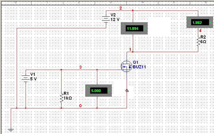

von Lukas P. (lzaman)
Also der Transistor wird jetzt ein BUZ 11 der steuert ja voll durch bei
5V und das kann ich ja mit dem Atmega an einem Digi Port ausgeben. Aber
welchen Widerstand muss ich jetzt zwischen Gate und AVR schalten?
(10KOhm is ein bissle viel). Kann mir jemand die Formel sagen? Und beim
BUZ 11 muss ich den Motor dann an den Kollektor (bzw. Drain) hängen
oder?
von Analog (Gast)
Krass. Voll-Kollektor-Kurzschluss. Stinkt bestimmt extrem reudig.
jo hab ich auch schon gemerkt das jetzige Bild ist richtig, weiss nur
nicht wie ich den Widerstand berechne vor Gate mit ? markiert. Der 1K
ist zur Entladung gedacht.
und so sieht es simuliert aus.
von Jochen M. (taschenbuch)
Lukas,
Den Widerstand vom Gate nach Masse kannst Du einsparen, der bringt
nichts, da der AVR bipolare Ports hat und bei 0 den Pegel eh nach Masse
zieht.
Wenn der AVR aber gelegentlich abgeschaltet wird, dann lass ihn drin.
Als Gatewiderstand sind 470Ohm-1K völlig Ok.
Am Motor fehlen noch jede Menge Schutzmassnahmen bzw. Entstörung.
Der BUZ11 ist ein Veteran aus lange vergangenen Zeiten. Der ist so
dermassen empfindlich, dass der schon gelegentlich vom angucken
verstirbt.
Neuere Leistungsfets sind dem haushoch überlegen, würde ich nur
verwenden wenn ich den noch rumliegen hätte, nicht für Neuanschaffungen.
Wenn Dein Motor im Nennbetrieb 10Amp zieht (wie im ersten Post lesbar)
dann kann der Einschaltstrom gewaltig sein, bist Du sicher, dass der
BUZ11 da reicht? Alleine schon wegen der bei 10Amp zu erwartenden
Störungen...

von Falk B. (falk)
@Lukas Piet (lzaman)
Nöö, siehe Relais mit Logik ansteuern.
