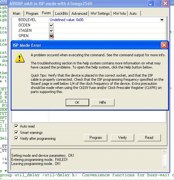

habe gerade folgendes Problem bei meinem ATmega2560. Hab mich gerade ein
wenig mit Crossworks gespielt und dürfte mir damit die Fuse Bits für ISP
zerschossen haben. Jetzt wollte ich mit AVR Studio weiterprogrammieren
und kann auf einmal nicht mehr mittels ISP auf den Chip zugreifen, auch
mit Crossworks nimma.Kommt immer die bek. fehlermeldung mit ISP
Frequenz<1/4 CLock.......
Hat Crossworks da die Fuse Bits zerschossen? Wie kann ich meinen
Mega2560 retten? Hab oft gelesem, 1MHz auf XTAL1 soll helfen mit ISP
wieder zugreifen zu können, jedoch ohne erfolg. Vl. hab ich aber auch
was falsch gemacht. :-(
Bitte um Hilfe
lg Fredl

Das kommt drauf an was Du verfust hast. Die Fehlermeldung (wie auch
immer sie vollstaendig lauten mag) deutet aber eher auf einen falschen
SPI-Takt hin, der darf naemlich nicht groesser als maximal 1/4 des
Systemtakts sein. Wenn der Mega vorher mit 16MHz lief und jetzt z.B.
intern nur noch mit einem ist der maximale Takt statt 4MHz schon nur
noch 250KHz, ergo versuch es mal mit einem Takt <250KHz dann solltest Du
auch die Fuses wieder richtig einstellen koennen.

Was hast Du denn dann fuer Fuses gesetzt? Wenn Du den externen Reset-Pin
deaktiviert hast kannste ISP-Programmierung vergessen dann hilft nur
noch HV. Kannst Du die Fuses denn noch auslesen? Was benutzt Du
ueberhaupt fuer Hardware (Schaltplan?). Gehe ich richtig in der Annahme
dass die Programmierung vorher funktioniert hat und Du zwischenzeitlich
an der HW nichts(!) geaendert hast?
P.S. Screenshots als PNG, nicht GIF.

der Atmega2560 sitzt auf einem von mir gebastelten Universal-Board. Die
Prog. hat immer bestens funktioniert. Hab an der HW NICHTS! verändert.
Nur mit Crossworks ein bissl herumgespielt, aber auch nichts dort
eingstellt, also alles auf "standard" belassen!!!
Zusätzlich habe ich noch eine JTAG schnittstelle drauf aber der ICE 1
Adapter von Olimex unterstützt den mega2560 leider nicht bzw. kommt vom
AVR STudio immer die Meldung , dass der µC keine gültige JTAG ID
zurücksendet :-(, sonst könnt ich mir mit der JTAG die ISP Fuses bzw.
Taktquelle wieder richtig einstellen.
Der µC ist ein TQFP100 gehäuse also mittels GALEP z.B. schwer zu
programmieren bzw. schwer aus- und einzulöten
mhhhh noch ideen?
lg fredl
