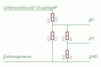

Hallo zusammen!
Mein Projekt Bordcomputer ist ja hier schon allen bekannt. Ich habe nun
die Drehzahlmesser-Schaltung über Bord geworfen. Irgendwie ist mir die
Suspekt. Ich habe mir gedacht, dass man die Drehzahl eigentlich sehr
zuverlässig über die Lichtmaschine ermitteln kann.
Es gibt da zwei bzw. drei Spulen (je nach Modell) und ein Polrad,
welches mit seinen Magneten Spannung induziert. Dieses sitzt direkt auf
der Kurbelwelle. Wenn man dieses Signal auswerten würde (irgendwie
positive Halbwellen auswerten?!), dann erhielte man einen Wert welcher
Drehzahl*Anzahl Spulen entspräche.
Sinngemäß müsste das mit einem Spannungsteiler gehen, welchen ich im
Anhang skizziert habe. Ich frage mich nur, was mit Spannungsspitzen und
niedrigeren Spannungen ist. Wenn ich den Teiler auf 12V auslege, das
Bordnetz aber schon mal zwischen 8 und 14 V schwankt...
Zu allem Überfluß muss das Ganze eigentlich auch an 6V Lichtmaschinen
funktionieren. Geht das so?

Ich würde halt gern eine Stufe dazwischen haben-zur Auswertung der
Drehzahl mit dem Atmega (per Interrupt? darauf ist die Software schon
ausgelegt). Ich brauche also quasi TTL Pegel bei jeder Halbwelle, oder?
Wie kann man das lösen? Mag mir vielleicht jemand etwas zur Schaltung
sagen? Brauche ich Tief- und/oder Hochpass und wie würde das Sinn machen
etc. Was mache ich mit dem Signal um etwasauswertbares am Mega zu haben?
Kann da irgendwas über Masse kommen, was mich ärgern kann? Wie kann ich
das umgehen?
Danke & Grüße!

auf keinen fall nur einen spannungsteiler. spannungsspitzen machen den controller kaputt das wär mein ansatz

Jetzt haben wir quasi gleichzeitig Schaltpläne gezeichnet. Ich werd Deinen mal testen. Sobald ich herausgefunden habe, was für ein Bauteil da als 1M eingezeichnet ist... Dank Dir!

soll ein widerstand sein ^^
Hier stand quatsch. Aber trotzdem... Ein Widerstand mit 1MOhm? Irgendwie blick ich nicht durch... Grüße!
#949366
der soll nur verhindern, dass sich die kondensatoren aus der luft laden. ich würd ihn schon einbaun
aaah.. ok, danke! ich lass euch wissen, wies gelaufen ist. aber vorher... direkt mir dem signal in den uC? ich dachte, ich müsse da sicher noch was vorschalten... muss ich dann softwareseitig oder durch built-in noise-reduzierung noch aufarbeiten? ich hab keinen oszi hier darum wär eine prognose interessant. hast du die schaltung eigentlich für 6v oder für 12v angepasst oder ist das schnuppe? wenn ich mir das jetzt durchrechne, dann brauch ich da ewig für - da dachte ich, ich lass mir auch das letzte detail noch vorkauen ;) grüße!

is total egal, ob 6V oder 12V. ich würd am ausgang fast mit etwas rechteckförmigen rechnen, das direkt an den µc kann. vielleicht kann man sich mit nem komparator dazwischen ein bisschen code sparen.
Ich probiers erst mal so & in Software. Ich denke, wenn das nicht klar erkannt wird, werde ich einfach im ISR checken, ob schon ne knappe ms seit dem letzten vergangen ist oder so. Bei der maximalen Frequenz von 750hz kommt ja höchstens ein Signal alle 1,33 ms. Oder ist das ein weniger geschickter Ansatz? Wie ist das eigentlich mir der Masse? Ich muss ja die Fahrzeugmasse mit GND meiner Schaltung verbinden damit das so klappt. Kann ich mir da Probleme mit einhandeln? Bislang sieht das halt so aus: Brückengleichrichter-LM1085-Messschaltungen und irgendjemand hat was davon gesagt, dass meine Masse um o,x V gegenüber der Fahrzeugmasse angehoben sei. Leider fehlt mir da was, um das nachzuvollziehen. Kann ich einfach mit GND meiner Schaltung an die Fahrzeugmasse oder eher nicht? Wie dann? Grüße!
@ He Gr (dare) >Ich probiers erst mal so & in Software. Falscher Ansatz. Deine Interrupteingänge müssen prellfreie Signale sehen. Sonst wirds Brühe. > Ich denke, wenn das nicht klar >erkannt wird, werde ich einfach im ISR checken, ob schon ne knappe ms >seit dem letzten vergangen ist oder so. AUA! > Bei der maximalen Frequenz von >750hz kommt ja höchstens ein Signal alle 1,33 ms. Oder ist das ein >weniger geschickter Ansatz? JA! Hier macht man Entprellung mit Tiefpass und Schmitt-Trigger. >Wie ist das eigentlich mir der Masse? Ich muss ja die Fahrzeugmasse mit >GND meiner Schaltung verbinden damit das so klappt. Kann ich mir da >Probleme mit einhandeln? Ja. >Brückengleichrichter-LM1085-Messschaltungen Ist Mist, raus damit. MFG Falk
Hmm... ist ja schön zu hören, dass das Mist ist. Ich brauche aber nun mal Gleichspannung und mir fällt grad nicht ein, woher ich die bekomme? Das mit dem vorgeschalteten Schmitt-Trigger hatte ich ja auch eingeworfen. Tiefpass schau ich mir noch an.
@ He Gr (dare) >mal Gleichspannung und mir fällt grad nicht ein, woher ich die bekomme? Eine einfache Diode tut manchmal Wunder . . . >Das mit dem vorgeschalteten Schmitt-Trigger hatte ich ja auch >eingeworfen. Die hat der AVR schon drin. >Tiefpass schau ich mir noch an. tu das. MFG Falk
Das hab ich nun schon öfter gehört, dass der Mega Schmitt Trigger (nach einer Aussage sogar angeblich immer zugeschaltet) haben soll. Ich frag mich nur, wies dann sein kann, dass Pins ThreeState gehen und sich murks einfangen. Wenn da ein Schmitt Trigger dranhinge, dann müssten die Pins low sein, oder? Oder was passiert mit dem Ausgang eines Schmitt Triggers, wenn der Eingang in der Luft hängt?
@ He Gr (dare) >mich nur, wies dann sein kann, dass Pins ThreeState gehen und sich murks >einfangen. Das macht jeder offene CMOS-Eingang. > Wenn da ein Schmitt Trigger dranhinge, dann müssten die Pins >low sein, oder? Warum? > Oder was passiert mit dem Ausgang eines Schmitt >Triggers, wenn der Eingang in der Luft hängt? Er floated, was sonst. CMOS-Einänge dürfen nie offen gleassen werden. Erst recht nicht in einer verseuchten Umgebung im KFZ-Bereich. MFG Falk
Ok, schon wieder was gelernt. Was lernt man heute eigentlich an der Uni ;) So, Spannungsversorgung. Wenn ich mit nur einer Diode gleichrichte, dann bekomm ich nur jeweils eine Halbwelle ab. Wirkt sich das irgendwie negativ aus oder ist dazu wirklich zu raten? Worauf muss ich achten? Sperrspannung etwas größer als höchstmögliche Bordspannung ist klar. 1N4004 macht 400V, oder? Solche hab ich noch hier... Strom sollte schon so 500mA drin sein. Kann die das? Kann mir sonst jemand eine geeignete Diode empfehlen? Grüße!

2 | |
Auch früher schon wurde bei Schubabschaltung (außer bei Selbstbauprojekten ;-) ) NIEMALS die Zündung abgeschaltet, das laute Knallen beim Wiedereinsetzen mochte man auch damals nicht, bei "neuen" Autos verbietet es u.a. der Katalysator. Wenn man denn schon die Drehzahl per Generator ermitteln möchte (und wie in einem Beitrag schon erwähnt, ist es eben die Generatordrehzahl...), dann sei der Hinweis gestattet, dass es an Generatoren für Dieselfahrzeuge früher eine Klemme W gab, die eine Anzapfung einer Statorwicklung war (der Anschluss W eben, wie bei Drehstrommotoren) und als Drehzahlsignal verwertet wurde. Gibt ein einigermassen Rechtecksignal... Würde ich aber bei Compact Generatoren aktueller Bauart nicht mehr machen, siehe oben. Wenn man aber der Motordrehzahl nun nicht am Steuergerät abgreifen kann/möchte, was hindert jemanden daran, sofern noch Zündkabel vorhanden sind, den Impulsgeber der Zylindererkennung aus einem E36 BMW über ein Zündkabel zu streifen und das Signal auszuwerten und *2 (wg. Viertaktmotor!) zu nehmen? LG Elux
#959952
'Einfach zu einem Bosch-Dienst in der Nähe gehen und um des Schaltplan 'der jeweiligen Motorsteuerung bitten, schon weiß man den Pin und los 'geht's. und beim Boschdienst ist es anders? Was bist du denn bitte für ein Träumer? *ggg
#959978
dann knipst man halt jedes der 50 kabel an und guckt obs zur drehzahl passt*gg*
@ Elux (Gast) >sich mir einige Fragen: Wenn es ein halbwegs aktuelles Auto ist, warum >geht man da nicht einfach an das Motorsteuergerät? An so ziemlich allen Weil du Tomaten auf den Augen hast und es um einen Motorroller ging ;-) > haben. Das würde einem elektronischen Feldregler die Arbeit ein bißchen >erschweren, oder? Wir waren doch bei Autos und nicht bei Mopeds? Doch! >Hat Bosch bei der FSA600 u.s.w. (Motortester) so gemacht und ging mehr >oder weniger gut; Eben, mehr oder weniger, und dazu mit einem Heidenaufwand. MFG Falk
#960573
@ Falk Brunner Das mehr oder weniger bezog sich auf den Fahrzeugzustand. Hatte das Fahrzeug irgendwelche Probleme bezüglich der Ladeanlage, ging es nicht, ebenso bei zuwenig Last am Generator. Ansonsten funktioniert das schon problemlos. Auch bei Motorrollern gibt es echte Generatoren und nicht nur Schwunglichtmagnetzünder, aber selbst bei den billigen Zwiebacksägen gibt es so ein Ding, genannt z.B. "CDI-Einheit" und da kann man... Es sei denn, der Autor hat einen Diesel-Scooter; sollen aber noch recht selten sein, diese Dinger ;-))) LG Elux
#961958
Es gibt Zuendungen mit Kontakten wie Sand am Meer. Nix CDI. Nur ne Zuendspule. Kein Pickup. Kontakte. Mechanisch und so. Nicht alle fahren Scooter. Bei mir gehts um Roller, die so seit den 60ern gebaut werden. Gruesse aus dem Urlaub btw!!
