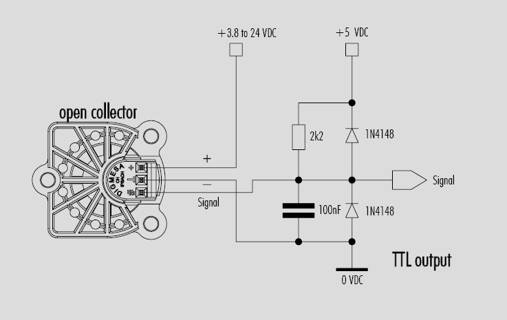

ich möchte einen Durchflussmesser nach obigem Schema an einen Atmega
anschließen.
Zusätzlich möchte ich aber eine Optische kontrolle in Form einer LED
haben.
Wie muss kann ich die Led anschließen ohne das Ausgangssignal des
Durchflussmessers zu "stören".
Gruß Frank
>anschließen.
Keine gute Idee. Dein Open Kollektor wird sich freuen, wenn er immer
wieder dei 100nF kurzschliessen darf. Das macht man eher so wie im
Artikel Schmitt-Trigger.
Kann man einfach anklemmen, Kathode an den Sensorausgang, Anode über
Vorwiderstand an Vcc.

wird wohl ne Entprellung sein das RC-Konstrukt.
Kannste Dir im Prinzip bei Verwendung von µC schenken den
C und nur den Pullup dran machen.
Entprellen per Software wäre dann vermutlich
notwendig oder gleich nen Trigger mit ner schönen
Hysterese dazwischen.
