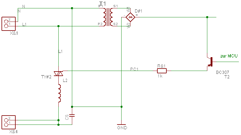

von rudi (Gast)
Ich habe die Schaltung so aufgebaut (Anhang)könnte es so funktionieren
@  Ulrich aus W
Vielen Dank für deine Antwort !!
Aber ich brauche nicht die Nulldurchgangs erkennung sondern die
Ansteuerung  des Triacs !!
Vielen Dank für Eure Hilfe !!!
MFG
RUDI
von Ulrich aus W (Gast)
Hallo Rudi
In Deinem Entwurf stecken einige Fehler
und Ungereimtheiten.
Hier eine mögliche Lösungen nach Deinen Vorgaben.
Wenn der Controllerausgang auf Low geht, wird
der Triac leitend.
Wenn Du den Nulldurchgang nicht abfragst, ist
eine "Dimmen" der Last auch nicht möglich.
Weiterhin muss man der Zündstrom so lange
fließen, wie der Triac leiten soll.
Üblich und Wirtschaftlicher ist die Ansteuerung
mit Impulsen.
Und ich bleib dabei:
Ein MOCxxxx ist die beste Lösung.
Bin erst ab Freitag wieder da.
Ulrich
