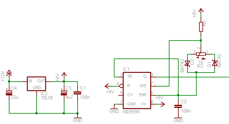

von Hubert G. (hubertg)
Für eine ganz einfache Anwendung findest du hier etwas.
www.domnick-elektronik.de/elek555.htm   Unter: Der 555 erzeugt
PWM-Signal. Noch einen Leistungsfet ansteuern und los gehts.
Eine BAT41 ist eine Schottkydiode, wenn du 1N4148 nimmst schränkt sich
der Regelbereich etwas ein.

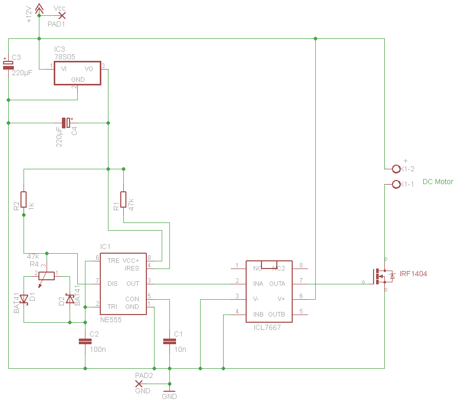

von Freddy (Gast)
so, jetzt hab ich endlich den Motor,
ob der aber tatsächlich bis zu 1 kW bringt, glaub ich noch nicht,
tatsache ist, dass er im Leerlauf an 12V ca. 4,5A zieht.
Es ist auch wie angekündigt kein Anlasser sondern stammt von einer
ESP-Einheit. Dort muss das Teil in kürzester Zeit den Bremsdruck
aufbauen können, wenn das ESP regelt.
Meine Testaufbau à la www.domnick-elektronik.de/elek555.htm hab ich
gestern abend noch zusammengefrickelt, nur mit den 1N4148 statt der
BAT41 und da kein 47k Poti zur Hand war, kam ein 50k zum Einsatz.
Testweise liefs ganz gut mit einem PC-Lüfter, aber auf 0 U/min bekomm
ich ihn nicht -> liegt das an den Dioden ?
als ich dann noch eine 12V Kraftstoffpumpe testete, wurde der BUZ11
verdammt warm !???
Deshalb hab ich auch mal nicht versucht den Grossen zu betreiben !?
Frage: soll ich (ansteuerungstechnisch) mit dieser Schaltung
weitermachen, oder gibts was Anderes / Sinnvolleres ?
Grüsse
Freddy
von oszi40 (Gast)
BUZ verdammt warm ? z.B. Dämpfungsdiode über dem Motor vergessen ?
Induktivitäten erzeugen hohe Abschaltspannungen.
Ich habe die gleiche Schaltung fur einen 200V Gleichstrommotor gebaut,
allerdings mit den BAT42, da liess sich der Motor abstellen. Liegt daher
doch an den Dioden.
Freilaufdiode über den Motor ist selbstverständlich.

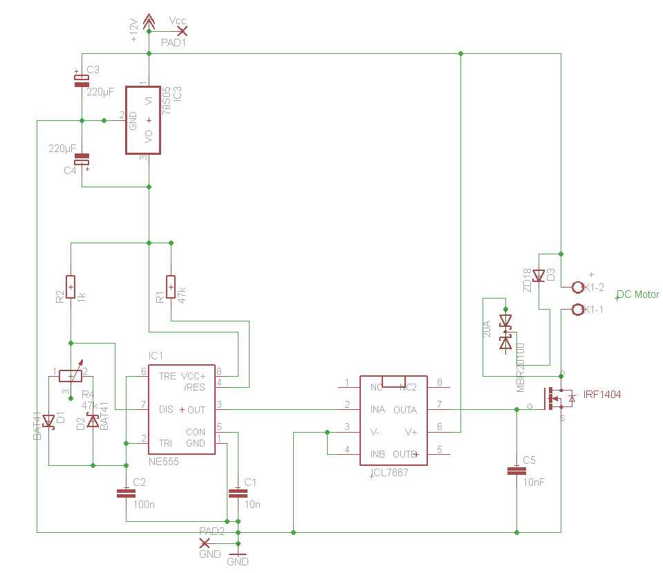

von Freddy (Gast)
So, da bin ich wieder,
falls jemand gehofft hat, dass ich das Projekt bleiben lass, den muss
ich leider entäuschen.
Habe zwischenzeitlich bei Reichelt bestellt, mich in Eagle etwas
eingearbeitet und dabei den angehängten Schaltplan entwickelt !
Und jetzt habe ich die Bitte an euch, mich nicht gleich zu steinigen,
sondern mir einfach zu sagen, ob das so funktionieren kann oder nicht!
Selbstverständlich werden die Dioden direkt am Motor angebracht und
nicht auf der (Lochraster-)Platine.
bin jetzt wirklich auf die Antworten gespannt !
Grüsse
Freddy
von Freddy (Gast)
Upps..
gerade ist mir ein Fehler aufgefallen,
die MBR20100 gehört natürlich andres herum angeschlossen !
aber ansonsten....passt's denk/hoff ich...
werd mich demnächst mal an den Aufbau machen, und schaun was passiert!
von Matthias L. (Gast)
D3 und C5 sind Unsinn. Raus damit.
Nö. die war richtig. Kathode an 12V.
den 555 kenn ich nicht.
der ICL7667 sollte ein Block-C bekommen.
von Falk B. (falk)
@ Freddy (Gast)
Lesetip: Bildformate.
Das ist der EINFACHE Teil. ;-)
Den Spannungsregler zeichnet man nicht so, sondern normal horizontal.
Signal durch Bauteile (der Poti) sind tabu.
Ein 10nF nochmal extra ans Gate? Autsch!
Die Z-Diode ist bei einer Motorsteuerung nicht sinnvoll.
Die Masse ist unschön gezeichnet, dort entweder sauber auf eine Linie
bringen oder Massesymbole nutzen.
MFG
Falk

habe gestern abend an meinem Erstlingswerk noch etwas rumgebastelt!
so ist es hoffentlich besser ;-)
und aufgebaut hab ich das Ganze auch (auf Lochraster)und getestet mit
einem alten 100W 12V DC Motor.  Ging sogar ganz gut.
(aber an den dicken Motor trau ich mich mit meiner "Freiluftverkabelung"
noch nicht ran.. das kommt dann am WE)
Was mir aber komisch/negativ aufgefallen ist, sind die nur 4,85V nachm
Spannungsregler, wovon nach dem NE555 lediglich max 4,40V übrig blieben!
reicht das um den 7667 voll anzusteuern, oder sollte ich schaun, dass da
min. 5V pwm ankommen ?  Wenn ja wie ?
(hab da mal was von einer Diode zw. Masse und GND vom 78S05 gelesen ? -
Richtung ?)
Grüsse
Freddy

von Freddy (Gast)
@Spötter (Gast)
wie ich oben schon erwähnt habe, ist die Freilaufdiode (MBR20100)jetzt
direkt am Motor, deshalb fehlt sie im Schaltplan.
(die Z-Diode aber hab ich komplett weggelassen!)
Freddy
von Falk B. (falk)
@ Freddy (Gast)
Schön, du bist lernfähig. Das sind hier nicht alle.
>Spannungsregler,
Ist OK.
Ist auch OK.
Ja, siehe Datenblatt. Alles >2V ist HIGH.
Es fehlen immernoch 100nF DICHT am ICL7667.
Der Spannungsregler ist immernoch "komisch" platziert.
Die 220uF an der 5V Versorgung sind totaler Overkill, 1..5uF reichen
locker.
Siehe Anhang.
