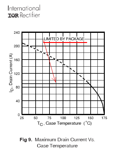

von axelr. (Gast)
Re: DC motor 200 A
Autor: Thomas O. (kosmos)
Datum: 30.08.2008 00:37
>da ja 200A geschalten werden sollen reicht ja ein IRFP2907 aus
reicht nicht ganz:
bei 90A ist spätestens Schluss- siehe Anhang;-)
von Thomas (kosmos)
Wie ist das zu verstehen? Kann ein TO247-Gehäuse trotz angebrachter
großer Kühlkörper nicht mehr Wärme abführen oder liegt es an den
Durchmessern der Beinchen da diese ja für 200A doch etwas gering im
Durchmesser sind.
Ich habe mit dem Teil eine Lüftersteuerung fürs Auto gebaut und bei 40A
wurde das Ding mit einem kleinen Kühlkörper nicht besonderst warm.
von Jens G. (jensig)
wie ich schon sagte - die Datenblattangaben sind meist nur von
theoretischer Natur (z.B. bei idealer Kühlung, was bedeutet, daß in der
Praxis nie damit gerechnet werden sollte).
Da hier aber scheinbar konstant max. 90A zugelassen sind bis fast 150°C
(also unabhängig von der Temp.), ist anzunehmen, daß Beinchen,
Bonddrähte bzw. irgendwelche inneren Kontaktstellen eben nicht mehr
mitmachen.
