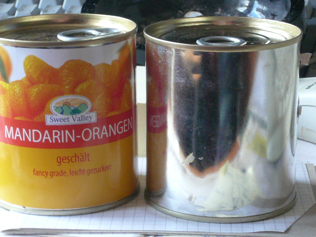

Kauf Dir 'ne Büchse Mandarinen und iss sie auf. Dann zerschneide die
Büchse und Du hast eine Tafel bestes Weißblech. Daraus lassen sich
Schellen zum Aufschrauben von Motoren auf Holzbrettchen anfertigen, aber
auch viele andere kleine Teile. Denn das Zeugs lässt sich wunderbar
löten.
Warum gerade Mandarinen? - Weil deren Dosen (noch) einen glatten Mantel
haben, also nicht gerippt sind.
KH
Achja, es gibt Büchsenöffner, die schneiden die Büchse so auf, dass die
Bördelnaht am Deckel bleibt und nicht am Mantel. Damit lässt sich das
Blech sehr sauber und verlustarm gewinnen.

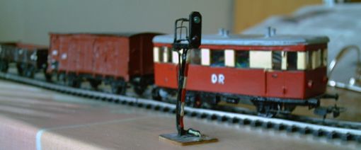

von Paul Baumann (Gast)
Die Idee von Kachel-Heinz kann ich nur empfehlen. Ich bin auch ein
großer Fan von Mandarinenbüchsen. Anbei ein Bild. Sämtliche Fahrzeuge
und auch das Signal wurden daraus hergestellt.
BTW: Das Signal ist nicht krumm, die Kamera ist eine Prothese. ;-)
MfG Paul
