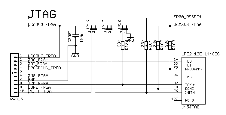

hat jemand Erfahrung mit dem Lattice LFE2-12E im TQFP 144 Package?
JTAG TMS (lt. Datenblatt Pin 36 ?!) ist stuck low -> vermutlich
infolgedessen kann ISPvm das Device nicht finden.
Habe den Pin auf dem Board isoliert, Ohmmeter sagt 1.3 Ohm nach GND.
Any ideas?
