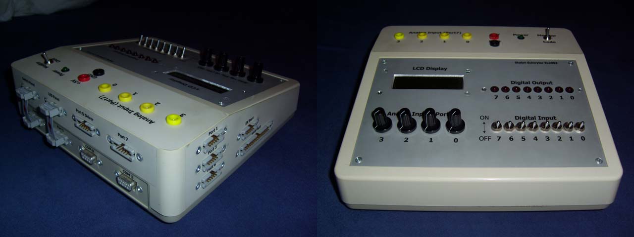

Was noch dazukommt ist das es nicht einfach ein Mikrocontrollerboard
ist,
sondern ein "uC 3000" ;) den wir damals als Projektarbeit entwickelten.
(siehe Bilder im Anhang)
Nun ich werde dann wohl den Monitor austauschen, da ich früher schon
immer mit Keil als Entwicklungsumgebung gearbeitet habe!!
Vielen Dank euch allen für eure Hilfe resp. Vorschläge !!!
