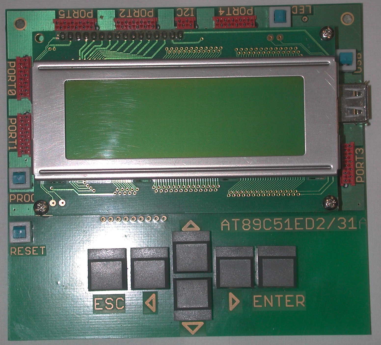

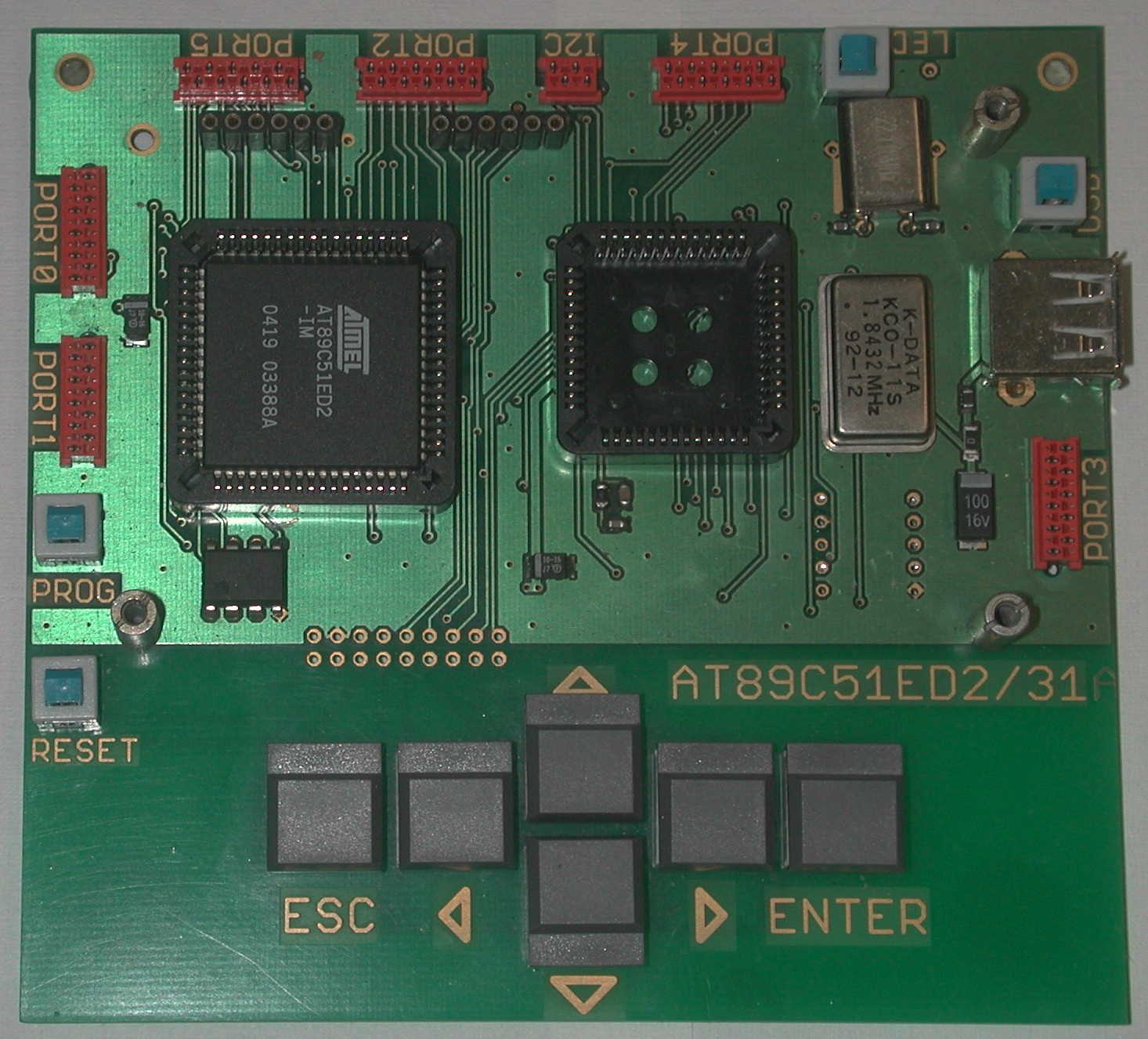

von R. Ostermann (Gast)
Ja den µC kannst du problem benutzen.
Hab hier auch schon ein paarschaltungen mit dem Aufgebaut und

von Pieter (Gast)
moin moin,
so etwas wie im Anhang?
mfg
Pieter
von Pieter (Gast)
und ohne LCD (4x20Zeichen), statt des ED2 kann in die freie Fassung ein
89C5131AM (5V/USB) verwendet werden.
mfg Pieter
von Daniel W. (danny84)
Sieht schön aus ^^ hilft mir aber jetzt nicht weiter!
von Pieter (Gast)
hilft den der Schaltplan weiter?

von Pieter (Gast)
die Schaltung ist nicht komplizierter, sieht nur so aus. Ausserdem sind
da Bestückungsvarianten vorgesehen. Die selbe Leiterplatte kann also für
verschiedene Aufgaben genommen werden.
Den ED2 in PLCC verwende ich für Testboard lieber, da er 2 zusätzliche
Ports hat. Damit ist debuggen leichter.
Max202 braucht 100nF, Max232 1µF.
mfg Pieter

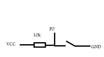

Nochmal gefragt, wie groß müssen die Pull Up Widerstände sein? Unter
Pull Up finde ich weder bei reichelt noch bei conrad etwas... kann mir
jmd sagen wo oder wie ich sie finde?
von Pieter (Gast)
PullUp ist die gängige Bezeichnung für einen "Hochziehwiderstand" dessen
genauer Wert erstmal Nebensache ist.
Der Wert hängt vom genauen Einsatzzweck ab.
Meist verwende ich da 10KOhm.
mfg Pieter
PS: es gibt auch PullDown...zum runterziehen...
Hi Pieter,
Was ein Pull Up Wid. ist habe ich verstanden und was er macht.
Dennoch finde ich keinen zu kaufen bei reichelt oder conrad.
Das kann aber ja nicht sein oder?
Der AT 89C51 ED2 hat am P0 ja keine integrierten Pull Ups, daher müssen
Sie Extern vorgeschaltet werden! Der port soll für Taster genutzt
werden, die gegen GND geschaltet sind! Ist die größe da egal?
Aber erstmal muss ich sie ja zum kaufen finden!

von Pieter (Gast)
das hat schon was mit ET-Grundkenntnissen zu tun.
Für jeden Schalter ist ein gewisser Mindeststrom im Datenblatt
angegeben.
Dieser soll dann durch den PullUp-Widerstand bereitgestellt werden.
Meist wird dieser Mindestrom ignoriert.
Mit 10KOhm sind das 0,5mA (bei 5V) und sollte für einen guten Schalter
reichen.
Das Prellen eines mechanischen Schalters kann durch die Software
umgangen werden.
Mein Schaltplan war Dir ja zu kompliziert, neben den
Bestückungsvarianten sind da auch PullUps drin. Und je vollständiger ein
Schaltplan ist, um so mehr wird es.

Das ist mir per zufall aufgefallen. woran kann das liegen???
Die tasten liegen an P0.
siehe hier:
P0 --- 10K --- Taster --- GND
von Joe (Gast)
so solle es sein oder ? dann hab ich was falsch gemacht!
Bild im anhang..
von Joe (Gast)
Ja, aber ohne Code ist Rätselraten, hast du in P0 ein 0xFF geschrieben ?
Ansonsten kann der Pin nicht korrekt abgefragt werden.
Die 1 am Ausgang soll ja nach GND gezogen werden.
Hab es falsch gemacht habe den 10k zwischen p0 und den taster an gnd
gehangen und garnicht an vcc! Hab ich etwas falsch verstanden gehabt.
muss also nur etwas um löten danke dir ;)

ich habe das im Anhang gezeigte Board, das kann ich prima über sie
serielle Schnittstelle (Download) programmieren. Aber wenn ich dann mit
Hyperterminal kommunizeren möchte muss ich das Kabel an RS 232
anschliessen oder die Reset-leitung kappen. geht das nicht auch so, dass
man Programmieren und Kommunizeren über eine leitung abwickelt? Gibts da
vielleicht eine idee?
Danke schonmal

von Keinstein (Gast)
@ b_spitzer
Hatte ich auch gedacht, aber so einfach ist es leider nicht. Der
Controller bleibt stehen, wenn Hyperterminal versucht zu verbinden.
(K)einstein
von Bernhard S. (b_spitzer)
Was macht Dein Programm?? Lasse mal an kritischen Stellen eine LED
toggeln, dann sollte das was einzukreisen sein.
Wenn Du die printf() oder putchar() in C verwendest, dann muss TI bei
der Initialisierung gesetzt sein. Also SCON auf 0x52 und nicht auf 0x50.
