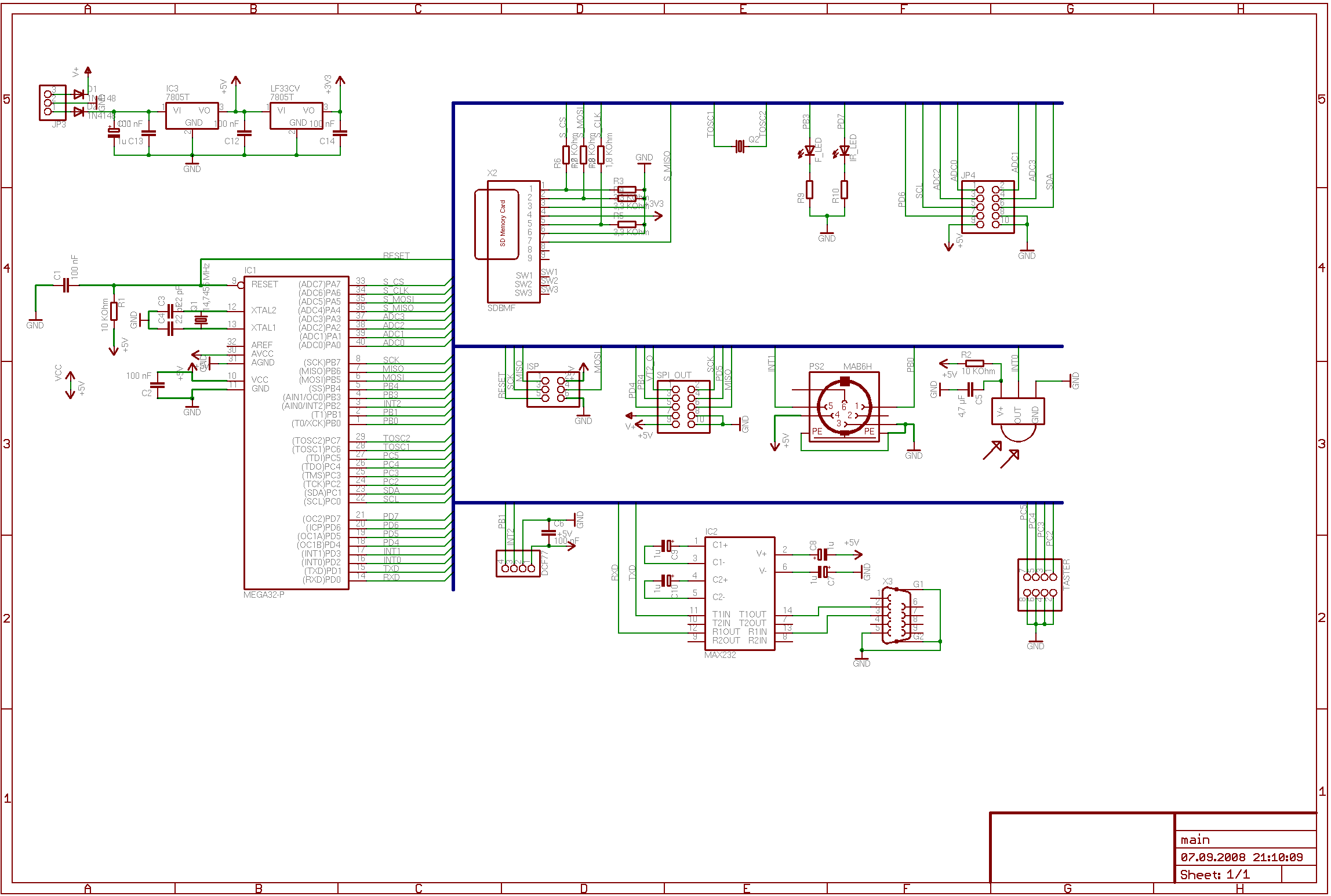

Moin zusammen,
Ich baue zurzeit an einer gemultiplexten LED-Matrix. Musss zugeben bin
noch Anfänger. Hab erstmal zwei Schaltpläne gezeichnet. Einen mit der
Steuereinheit und eine Treiber Platine.
Würde mich freuen wenn mal jemand drüber sehen könnte und mich auf
Fehler hinweisen oder mir Tips geben könnte.
Danke im Vorraus
Tamme

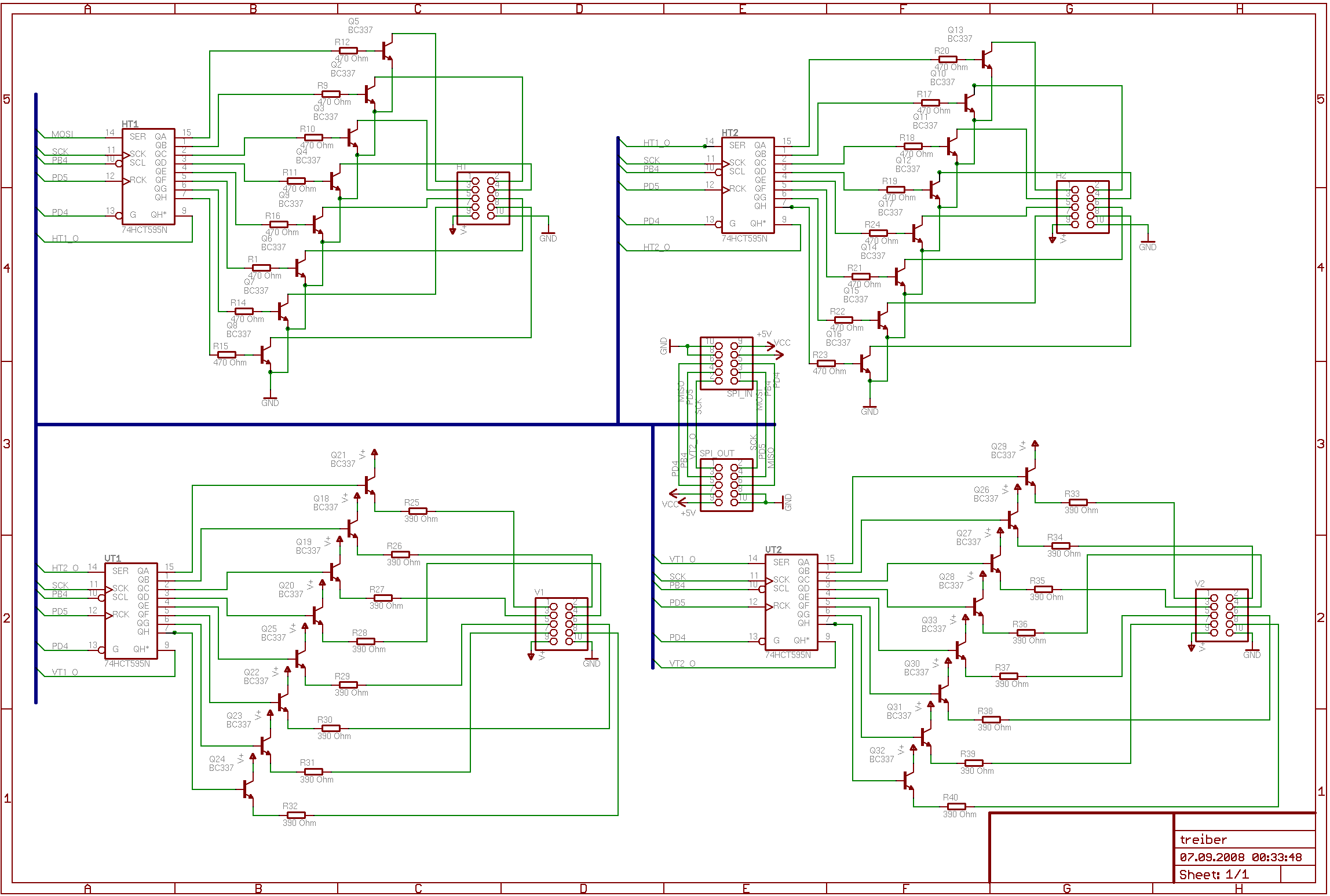

von Tamme D. (tamme)
Hier noch der Treiber Teil.
Die Matrix wird über wannenstecker angesteuert und hat eine größe von
16x16 LEDs
von Feier F. (feierfoxx)
Hallo Tamme,
Fangen wir mal bei JP3 an. Was ist das?
Steckverbinder für die Spannungszufuhr? Jumper von beiden Spannungen
gegen GND?
Diode 1N4148 vor Vin+ ???
FF
von Falk B. (falk)
@ Tamme D. (tamme)
WOW! Andere brauchen dazu einen  Mikrocontroller. DU macht das mi nem
Wannenstecker! Respekt!
SCNR ;-)
>16x16 LEDs
Da wird das aber mit 390 Ohm bissel eng. Es sei denn, es sind Low
Current LEDs.
MFg
Falk
von Marius S. (lupin) Benutzerseite
Bekommen deine schieberegister irgendwo auch eine Versorgungsspannung?
Ich denke du musst die symbole für die versorgungsspannung noch erzeugen
und verbinden.
Ist das gewollt, dass du mit NPN transistoren V+ durchschaltest? damit
hast du natürlich keine Spannungsverstärkung.
Erstmal danke für die Antworten :)
Also JP3 ist für die Spannungsversorgung. Und die Dioden einfach nur um
Verpolung zu verhindern.
Ok das mit den Wannensteckern war schlecht ausgedrückt ^^
Und die 390 Ohm hab ich berechnet. (Sind die LEDs mit der Best.Nr.:
25-5010090 von CSD)
Wie erstelle ich den die Symbole für die Versorgungsspannung an den
Schieberegistern?
Wie meinst du das mit der Spannungsverstärkung? Eigentlich sind die
Transistoren doch nur zum schalten vorhanden. Hab die Schaltung
Sinngemäss aus dem AVR-Tutorial übernommen und erweitert.
@Tamme
die ges. Strombelastung der LED Matrix über eine Diode 1N4148 ?
Schau mal ins Datenblatt !
Was machen 2x 7805 hintereinander ?
Doppelt hält besser ?
FF
Oh da hab ich mich wohl versehen müsste eig 1N4001 heißen
Nein ich habe lediglich keinen LF33CV gefunden und hab dann einen 7805
genommen und ihn versucht um zu benennen hat leider nicht so ganz
geklappt jetzt ist nur der Name LF33CV aber das Schaltzeichen und das
Gehäuse sind ja gleich
