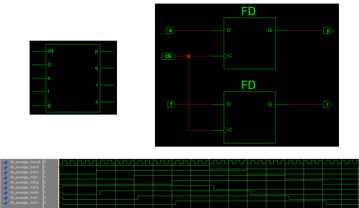

Couldn't implement registers for assignments on this clock edge
Gast #988876
Bei dem nachfolgenden Programm findet sich der oben genannte Fehler. Der
Fehler ligt in der Flankendetektion. Was habe ich da falsch gemacht?

Moderator (Firma: Titel) Persönliche Seite #988910
Die Funktion "rising_edge()" ist in der IEEE-Library definiert:
    -- edge detection
    FUNCTION rising_edge  (SIGNAL s : std_ulogic) RETURN BOOLEAN IS
    BEGIN
        RETURN (s'EVENT AND (To_X01(s) = '1') AND
                            (To_X01(s'LAST_VALUE) = '0'));
    END;
In der praktischen Anwendung sieht das dann so aus:

Aber Achtung: Das ist nicht einfach so eine Flankenerkennung. Damit wird
ein getaktetes Speicherelement (also ein Flipflop) beschrieben.

Moderator (Firma: Titel) Persönliche Seite #988924
rising_edge()
und
clk'event and clk'last_value = '0' and clk='1'
sind Schlüsselformulierungen für die Synthese.
Daran wird erkannt, dass ein FF eingebaut werden soll.
Mit der folgenden Beschreibung wird zwar alles korrekt simuliert (Bild).
Die Synthese macht aber nur aus den ersten beiden Beschreibungen FFs
(v1, v2). Die beiden Prozesse v3 und v4 werden gar nicht erst
implementiert (Bild RTL-Schematics).

Die verwendetete Testbench:
   clk <= not clk after 10 ns;
