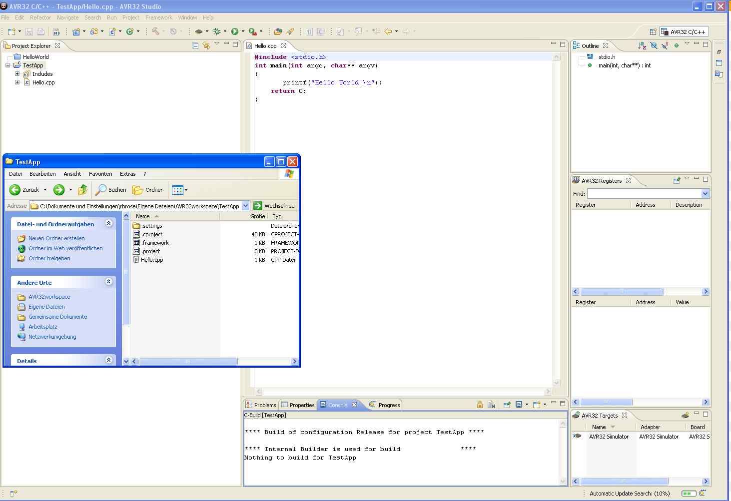

ich wollte mir ein kleines Projekt "HelloWorld" machen.
Habe aber ein Problem ... kriege folgende Meldung:
**** Build of configuration Release for project TestApp ****
**** Internal Builder is used for build               ****
Nothing to build for TestApp
Anbei auch ein Screenshot.
Was mache ich falsch? Wie kriege ich eine .elf Datei? Die ich auf dem
Linux ausführen kann?
Vielen Dank im voraus.
OP
Das Problem war folgendes:
Ich habe ein neues Projekt mit (Make) Option erstellt. Dazu brauchst man
ein Makefile.
In AVR32-Studio hat man auch die Möglichkeit ein Projekt ohne Make
Option anzulegen.
Die Compiler Befehle werden so vom Studio direkt zu GCC geschickt und es
wird eine .elf erzeugt.
