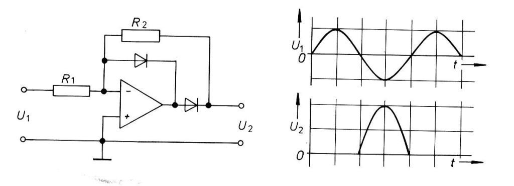

Hallo Jungs. Geniales Thema. Ich habe gestern die Schaltung nach dem
bild von "OP ist OK" - "OP_als_Gleichrichter.JPG" nachgebaut.
Funktioniert genial. einfach prima.
Jetzt habe ich noch 2 Fragen.
1) Was genau ist der Unterschied zur Schaltung vorgeschlagen von "Spess"
(pdf S.16)! simuliert mit LTSpice ziehts da die Versorgungsspannung so
runter!? beim verwenden der Schaltung mit 2 Dioden (.JPG) gehts mit der
Simulation einwandfrei. Wie gesagt. habs sie dann auch nachgebaut und
klappt reibungslos.
2) Ich habe zwei BAT46 eingesetzt. Die haben eine Schaltschwelle von
0.19V. Die gleichzurichtende Eingangsspannung muss einen mindestens so
hohen Scheitelwert haben. Aber ab dieser Spannung wird Verlustfrei
gleichgerichtet.
Kann man diesen Bereich 0.19V auch noch irgendwie mit einbeziehen?
