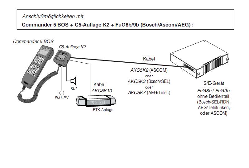

Also der Lautsprecher ist nagelneu! Und ich habe auch diesen an den
richtigen Ausgang angeschlossen.
Das der Lautsprecher kaputt ist, kann auch nicht sein, denn wenn ich den
Lautsprecher an das Bedienteil (C5) dranhänge funktioniert er ohne
Probleme.
Jtzt fällt dem ein oder anderem hier vieleicht ein ich sollte den LS an
den C5 hängen, aber dann wird der LS vom C5 mit geregelt. Dass heißt
wenn ich am C5 leiser einstelle, wird der externe LS auch leiser, dieser
soll aber unabhängig vom C5 bedient werden.
Hier ist die Bedienungsanleitung:
http://www.funktronic.de/pdf/c5bos_6.pdf
Der Aufbau der Anlage sieht wie der im Anhang (= Seite 6, ganz oben).
#1006027
Hoi,
ich habe mal einen ext. LS (Peiker) an den Höhrer-Ausgang mit einem
Verstärker-Modul (Best. 130056 (3,5W) oder 117560(12W) bei
www.conrad.de) angeschlossen. Nachteil war, daß der LS beim Senden nicht
abgeschaltet hat. So habe ich dann noch ein kleines Relais an den
Träger-Pin (Pin 20) angeschlossen, der den LS dann stumm geschaltet hat.
Das funktioniert nach Jahren noch einwandfrei..!
Ich weiß nicht, ob Dir das hilft...
Gruß -
  Nico  :o)

Ich werde auch aus der Anleitung für das C5 nicht schlau, auf Seite 6
oben ist meine Konstellation (Commander 5 BOS + C5-Auflage K2 + FuG8b/9b
(Bosch/Ascom/AEG)) angegeben. Was mich wundert ist dass dort der externe
Lautsprecher vom FuG nicht eingezeichnet ist, im Gegensatz zu den
anderen Zusammensetzungen!

Gast #1192285
Bin erst jetzt auf den Beitrag gestoßen...
Falls es noch von Interesse ist, die Erklärung ist ganz einfach...
Der Externe Lautsprecher wird beim konventionellen Bediengerät bei den
letzten beiden Lautstärkestufen zugeschaltet. Diesen Ausgang setzt der
Commander 5 Bos aber nicht. Daher wird der Verstärker erst gar nicht
eingeschaltet. Dafür hat die Auflage vom C5 einen Lautsprecherausgang,
den du nutzen kannst.
Mfg. friend112

Gast #1328075
So, nach Rücksprache mit Funktronic, gibt es eine möglichkeit den ext.
Ausgang am FuG ( Motorola, Bosch ) zu aktivieren. An dem Anschlußkabel
FuG zu Commander auflage K ist ein einzelner loser weiß/rosa draht,
dieser an ander Auflage angeklemmt und der ext.Ausgang an der S/E
Einheit ist Aktiv. Hier der Originaltext
"die beste Lösung ist es, wenn Sie einen Lautsprecher an das Funkgerät
anschließen. Im Verbindungskabel von der Auflage K zum Funkgerät gibt es
eine weiß/rosa Ader, die an der Seite der Auflage einzeln herausgeführt
ist. Diese Ader müssen Sie einfach parallel zum 1. Lautsprecher (Pin LS)
anschließen. Dann funktioniert auch der geräteinterne Lautsprecher"
Und dann funktionieren beide Parallel,und es gibt keinen Stress mit der
Endstufe. Ich werd dann mal wieder unseren TLF zerlegen...
