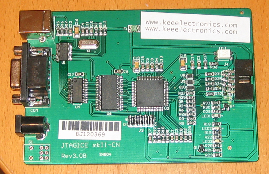

ich habe in einer Schaltung ein unbekanntes Bauteil.
Meiner Meinung nach müsste es ein Levelshifter sein. Hersteller und Typ
sind aber unbekannt; meine Suche bisher erfolglos.
Auf dem Baustein ist die Markierung "M07" aufgedruckt, das Gehäuse ist
8-polig (siehe Anhang) und um einiges kleiner als SO8. Die Widerstände
im Bild sind 0805.
Kennt jemand das Bauteil oder hat eine Idee, was das für n
Hersteller/Typ sein könnte?
Danke schon mal im Vorraus.
Thomas
>in einer Schaltung
Was ist das für eine Schaltung?
Mach doch mal ein (scharfes) Gesamtfoto der Platine.
Dann kann man evtl. den Zusammenhang erkennen.
Axelr.
Martin Antoni wrote:
> Das Gehäuse ist wahrscheinlich uMax, sonst weis nich
nennt jeder anders.
µmax, Micro8 usw.
Von der Größe aber stimmt das schonmal.
Ich tippe auf Mosfets ;-)

Es handelt sich um ein mkII-ICE Nachbau von keelectronics.com.
Das gesuchte Teil sitzt zwischen µC und JTAG-Interface zum Target.
Auf der einen µC-Seite kommen Impulse an, auf der anderen Seite aber
nichts raus.
Vergleichsmessungen auf einem zweiten ICE haben gezeigt, dass die
Signale in der entsprechenden Targetspannung rauskommen. Daher der
Verdacht auf einen Levelshifter.
Ich hab noch ein Bild der gesamten Platine angehängt. Die unbekannten BE
sitzen im rechten Drittel.
