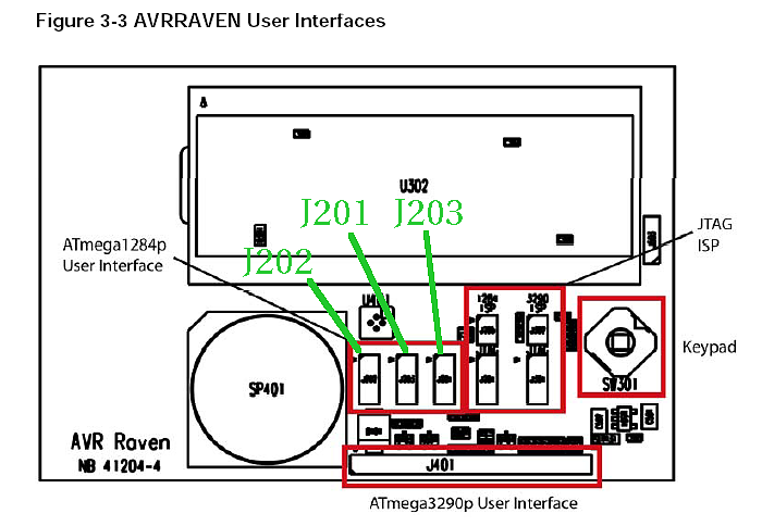

Hallo liebe Leute
Meine Frage ist eigentlich ganz einfach und simpel, jedoch habe ich
bisher keine Lösung für die folgende gefunden. Ich habe mir vor kurzem
den AVR Raven zugelegt, und bin auch schwer zufrieden bisher. Nun möchte
ich jedoch eine Datenübertragung über die UART zum Computer erstellen
Jetzt die Frage:
Wo befindet sich die UART auf dem Raven (modul, nicht USB Stick)?
Datenblatt ist da relativ nutzlos, das Bild an dem man dies erkennen
sollte, ist nun ja, etwas pixelig. Hier der Link
http://www.atmel.com/dyn/resources/prod_documents/doc8117.pdf
Ich weiß bereits dass es sich auf dem Port J401-3 bzw 2 befinden sollte,
wo sich dieser befindet ist jedoch aus dem Datenblatt und auf dem Port
nicht ersichtlich
Danke für die Hilfe
Marco
Moderator Persönliche Seite #1020047
J401 ist im Bild 3-3 recht gut gezeigt.  Aber wie kommst du darauf,
dass da die UART rausgeführt wäre?  Tabelle 3-3 sowie der Schaltplan
im Anhang A sagen, dass die UART des ATmega1284P an J202 Pin 1 und
2 rausgeführt ist.
Du hast Recht, das Bild ist wirklich miserabel.  Ich habe mal den
Durchgangsprüfer genommen. :-(  Ergebnis: siehe Bild.

Gast #1093844
Moin,
> 2 rausgeführt ist
sehe ich auch so.
Meine Frage: warum sind Rx/Tx hier rausgeführt, ist das nicht eigentlich
die Verbindung zwischen dem 1284P und dem 3290P? Da kann ich doch nicht
einfach "reinpfuschen", oder?
Zusatzfrage: im Schaltplan (und in Tabelle 3-3) lese ich noch etwas von
"RXD1" bzw. "TXD1 " (PD2 bzw. PD3 am 1284P, sollten entsprechend an J202
Pin 3 und 4 rauskommen). Kann die evtl. frei verwenden?
