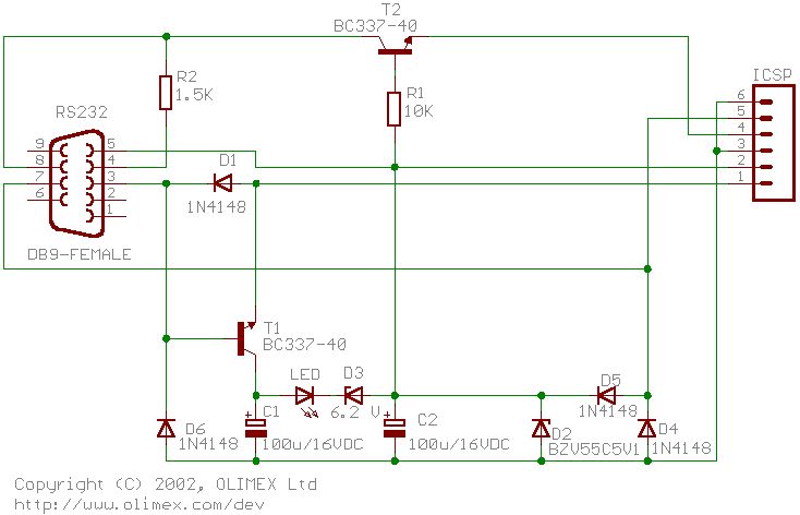

Ich habe Forum durchgesucht und mein Problem nicht gelöst.Folgendes :
ich habe einen PIC Programmer Brenner8P von Sprut nachgebaut und jetzt
habe Problem wie bekomme ich Bootloader ins PIC18F2550.Kann mir jemand
helfen,weil ich habe wenig Ahnung.Ich versuchte einen JDM brenner
nachbauen ,/füge schaltung/und mit WinPic800 rein Schreibem aberer
meldet Fehler/Bilder in Anhang/.
MfG: Maxtor740
Gast #1022815
Ja, kannst Du. Habe ich schon erfolgreich gemacht.
Achtung, da gab es eine Modifikation wegen der Programmierspannung.
Einfach mal das Logfile oder Versions-History lesen.
Gruß Sven
Gast #1027320
Guten Tag !
Sven ,Vollkommen Recht ,ich habe den Brenner5 nachgebaut,hat gefuntzt
fast auf Anhieb,also habe jetzt Funktiontüchtiegen Brenner8p von
Sprut.Das hat aber nerven gekostet.Jetzt aber gibts die nächste
Hürde.Ich will ein neues PIC18F4550 programmieren,aber geht nicht. Bei
versuch "Blank Check" durchführung kommt folgendes raus: Error Code: 997
und dan nach weg klicken kommt so was:
-USB Error SE: 100
-Program is blank
-ID is blank
-Eeprom is blank
-5 errors in Config, don´t care
Ich habe keine Ahnung was das bedeutet,kan Jemmand mir helfen ?
Bei Löschen  ,bekomme ich das  IC ist erfolgreich gelöscht.
Georg
Gast #1027329
lies mal auf der Sprut-Seite zum brenner8 der 18F4550 macht beim brennen
ab und an Zicken. Eine Programmierspannung die etwas höher ist hilft das
zu vermeiden. Soweit ich weiß kann die Software des Brenner8 das auch
einstellen.
Lies mal unter "Bekannte Probleme" da steht das.
Alexey :)
Gast #1027651
Hi !
Klar,aber ich habe schon ,denke ich die richtige spannungen: Vdd um
5.25V und Vdd-12,29V.Höher zu einstellen wird schon gefährlich, oder ?
Georg

Gast #1031470
HI! Klaro ,aber er heist nicht sprut nur Jörg ,und wir meilen schon eine
weile,Hat mir vorgeschlagen das ich ihm den Ding schicke.Aber das wäre
zu einfach ,ich will das alein beheben.Ich habs scho alles probieren,und
bin jetzt fast sicher das der Brenner ist O.K,nur mein PC Spinnt,weil
wen ich ihm angeschlosen lasse/Brenner/ dann,vielleicht nach 10 bis 15
Minuten schaltet sich ein.Und Funktioniert-brennt.Nur wen ich ihm
ausschalte oder PC Herrunter Fahre,und dann wieder einschalte dann muss
ich wieder warten.Ja,aber das ist mein Schuld weil auf dem PC habe
unzehliege menge an Treibern,auch USB.
