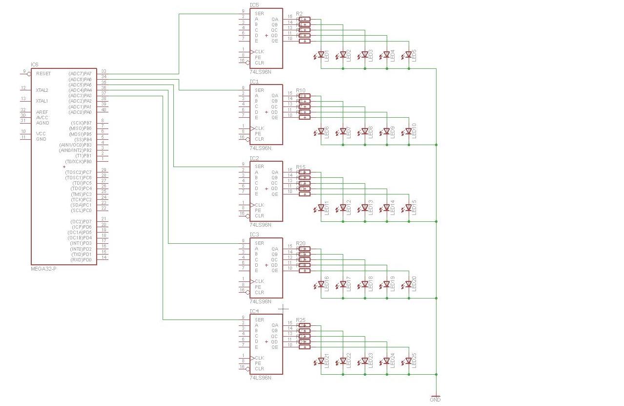

Hi liebe Community,
wir müssen in unserem Informatik/Technik Unterricht ein Projekt
erarbeiten.
Ich und meine Gruppe haben uns für eine LED-Laufschrift entschieden.
Habe nun gerade Versucht ein erstes exemplar an Schaltplan zu
konstruieren (leider nur als .jpg im anhang, habs anders nicht mehr)
Es soll so aussehen, das wir 3 LED Blöcke mit jeweils 5x5 LED haben.
Unsere Idee ist es nun das Bitmuster für die jeweiligen Buchstaben an
Schieberegister zu übermitteln und dann einfach durch die LED Reichen
laufen zu lassen (was nun ja ein Lauflicht erzeugen würde).
Die erste Frage ist nun: Kann das so wie angehängt überhaupt
funktionieren?
(Benutzt wird ein atmega8, konnte den bei Eagle leider nicht finden)
Die zweite Frage wäre dann: Könnte man 6 Bit Schieberegister nehmen und
das Bit 6 an den Eingang des Schieberegisters von LED-Block 2
anschließen
Sprich funktionier das kaskadieren?
Danke für eure hilfe
Ps.: Ich glaube es ist besser wenn ihr uns nicht zu viele
Hilfestellungen gebt, denn ich bin mir sicher unsere Lehrer schauen sich
hier auch um und wir wollen ja auch für unsere Note was tun, weshalb uns
reichen würde wenn ihr einfach nur die Fragen beantworten könnten, danke
im Vorraus=)
#1038612
1. Ich hab jetz nur n gaaanz kurzen Blick drauf geworfen sollte aber
Funktionieren
2. Kaskadieren geht viel einfacher.. es gibt Schieberegister welche
Seriell In / Parallel Out & Seriell Out haben
Hier wird nun Seriell In vom ersten Schieberegister an den Controller
angeschlossen der Parallel Out wie gewohnt an die LED's
Der Seriell Out kommt an den Seriell In vom zweiten Schieberegister...
So können theoretisch endlich viele Schieberegister in Reihe geschaltet
werden....

Gast #1038618
> Hilfestellungen gebt....
Also besser gar keine ?
An die Schieberegister sollte noch ein wenig mehr angeschlossen werden.
Der Anschluss einer stabilisierten Spannungsversorgung an den Controller
schadet sicher nicht.
Am Controller sollte der Reset-Pin mit einen 10k-Pull-Up und einen 100nF
nach GND beschaltet werden.
Der Pins AVCC ist recht einsam.
Gruss Otto
#1038626
Ich wußte bisher nicht, daß es auch 5-Bit Register gibt.
Ist aber ein ziemlicher Exot, Bürklin kennt ihn schon nicht mehr.
Ich würde daher zum gebräuchlicheren 74HC595 raten, das spart auch Strom
gegenüber LS.
LS kann eh kaum High-Strom treiben, Deine LEDs dürften ziemlich funzelig
leuchten.
Peter
Gast #1038646
Danke schonmal....ja das keine Spannungen anliegen und so ist mir
durchaus bewusst...
es ging nur darum ob das mit den Schieberegistern so hinhaut.
Gut, da ich auch keine Schieberegister mit 5 Bit gefunden habe, wird es
dann wohl der gewöhnliche mit 8 Bit.
Das Tutorial zu Schiebregistern habe ich schon gelesen, hatte es da
allerdings nicht komplett Verstanden.
Finde es allerdings gut das, es doch auch auf diese Weise geht...denn
mit der LED-matrix die hier auf dem Board irgendwo beschrieben wird,
wird es doch zu schwer mit programmieren ich denke das bekommen wir
nicht hin.
Danke erstmal für heute reichts ... ich werden dann morgen dan ganzen
Schaltplan Zeichnen=)
Gast #1038661
müsst ihr oder wollt ihr alles zu Fuß machen?
Es gibt doch von Maxim die MAX7219 oder MAX7221.
Diese Bausteine beinhalten alles was man zur Ansteuerung von
LED-Matrixen braucht.
Passende Beiträge und Software findet ihr hier im Forum.
