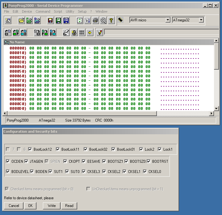

habe genau das gleiche Phänomen, das Georg beschieben hat. Die Ideen mit
dem Kabel können's aber nicht sein, denn das Programmieren eines
ATMega88 funktioniert mit der Konfiguration (PonyProg 2.07cbeta,
serielles Kabel) völlig problemlos.
Habe es auch mit einem AVR910 probiert, allerdings mit identischem
Ergebnis. Das Pollin-Board (Vers. 2.0.1) kann ich aber auch hier nicht
ganz als Fehlerursache ausschließen, da ich es als Träger für die
Fassung des ATMega32 und seinen Quarz "missbraucht" habe.
Ich würde nun zu gern wissen, wo das Problem liegt !!!
Als "erste Hilfe" werde ich in den nächsten Tagen die ATMegas mal auf
der Arbeit mit 'nem STK500 zu programmieren versuchen.
Im Anhang ist noch mal das Lese-Ergebnis dargestellt, wenn man die
Lesefehler im PonyProg ignoriert und dann die Fuses einliest. Beim
Schreiben geht's scheinbar, aber die FuseBits ändern sich nicht! Auch
der hier im Forum verteilte Tipp, beim Programmieren den Reset-Taster
gedrückt zu halten (falls der PC/BC546 die RESET-Leitung nicht richtig
namch Masse zieht), hat leider nicht funktioniert.
Bin für alle Tipps und Vorschläge dankbar.
