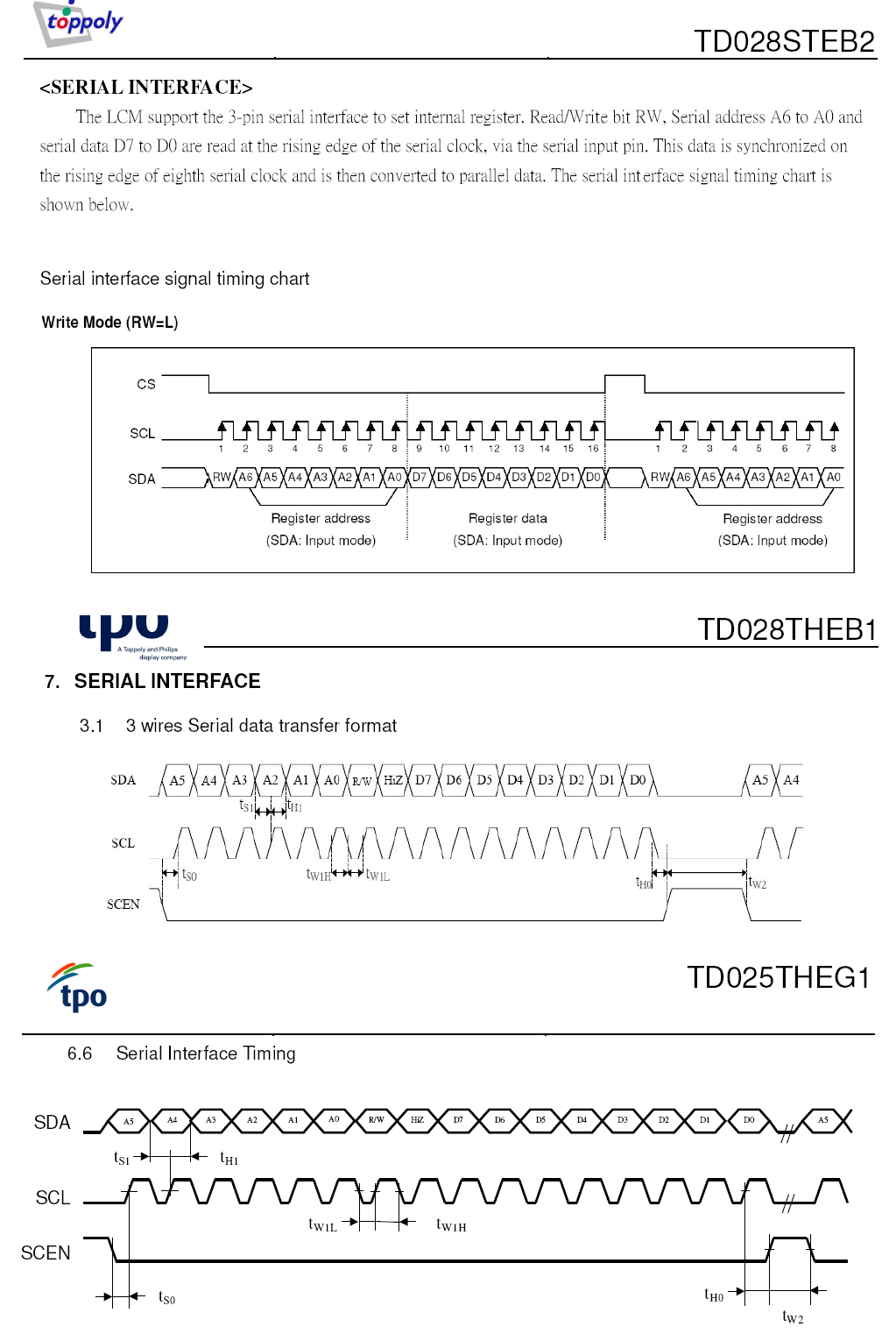

OP #1079372
Ich kann nun sagen, das wohl kein S6E63D6 verbaut ist. Da reagiert
nix...
Andere Displays gleichen Herstellers verwenden im SPI einen 6bit- oder
7bit-Device-Identifier. wofür könnte das "HiZ"-Bit sein? Leider ist das
DB nicht sonderlich ausführlich. (Anlage)
Wer weiß, woher ich die Datenblätter (mit Instuctionset) für die
SDD1289, SDD1299, SDD2208 bekomme? Gerne auch per PN.
Welcher Kontroller könnte noch verwendet worden sein?
