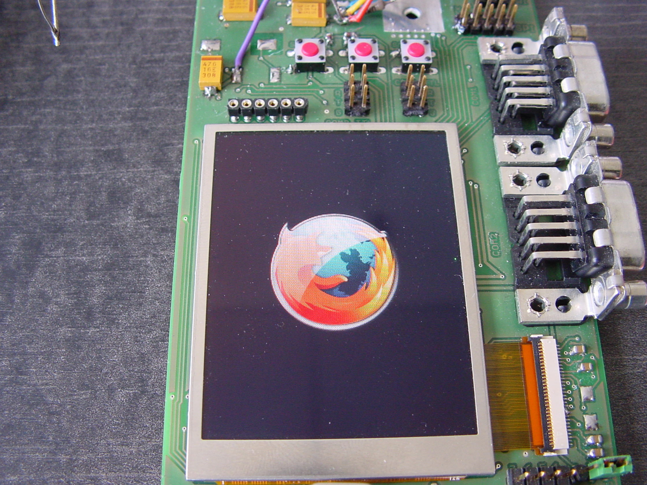

Ich bin gerade dabei, einen Treiber für ein 2.8" CMEL AMOLED-Display mit
integriertem Grafikcontroller Samsung S6E63D6 zu schreiben. Ich arbeite
dabei mit einem ATmega64 im 8Bit-Modus (8080mode). Der ist jedoch nur zu
Testzwecken im Einsatz, später will ich natürlich einen geeigneteren uC
verwenden. Die Initialisierung klappt soweit, ich kann das Display auch
schon mit verschiedenen Farben füllen. Allerdings scheint es so, dass
nur jedes zweite Pixel angesteuert wird, es sind also Streifen sichtbar.
Im Prinzip passiert, meiner Meinung nach folgendes, wenn ich eine weiße
Linie ausgebe:
Soll: R G B R G B R G B R G B
Ist:  R   B   G   R   B   G
Dies führt allerdings zu einem streifigen Weiß, wie man erkennen kann.
Hat jemand von Euch vielleicht die gleiche Erfahrung gemacht oder einen
Tipp?

Wir beziehen das Display von Glyn! Kostet bei 1k Stück glaub ich so ca.
20€.
Timing-Probleme hat ich bisher noch nicht. Mittlerweile sprech ich das
Display mit nem AVR32 UC3 an im 16Bit-Modus bei 60MHz.
Grüße,
Danyo
